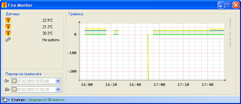

Ще се радвам да видя някой екран от програмата в действие, както и ако имате някакви идеи може да се добавят още функционалности.
den70 - напреднал

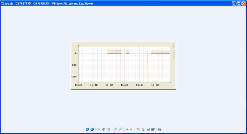

Благодоря ти за бързия отговор. Това с пренасочването на портовете след рутера го направих. Въведах IP адреса на рутера и успях да се свържа. Проблема при мен се оказа че съм с динамичен IP и почти след всяко рестартиране на рутера IP се променя и затова ползувам DDNS а програмата не ми позволява да въвеждам текст в мястото на IP адреса например vila.dyndns.org
Ако може да добавиш възможноста да се ползуват и DDNS текстови адреси мисля че ще се получи. Относно предложения за подобряване възможностите на програмата за сега нямам достатъчно наблюдения, но мисля че е добре да може да прави някакав log file който да може след това да се използува от Exel за статистическа обработка по дни и месеци. Не ми са много ясни имената които слага програмата на графиките - graph_1267967975_1267975175.png. Струва ми се че варианта ден, месец, година, начален час - краен част ще е по ясна. Също си мисля и за вариянт за 24 часов монторинг - тогава само ден, месец и година ще са достатъчни (07032010). За температурни датчици аз смятам да използувам само LM335. Това ми се струва че е най-евтиния и универсалем вариант. В Комет струват 80ст. и могат да мерят и отрицателна температура. За целта както беше писал един колега ще е необходим входен делител 1:3 и съответно в програмата трябва да се предвиди корекцията за делителя. За следене на 12V DC входен делител 1:5, за 220V галванично разделяне с трансформатор 220 на 12V и делител 1:5 със съответните корекции за делителите. Опитвам се да ти изпратя двe снимки от екрана. Дано да успея да ги кача.
