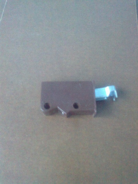

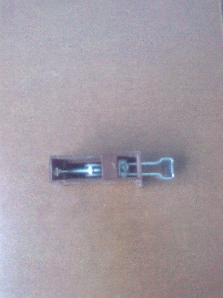

Колеги, какво ви е мнението за тези окачвачи? Взех 2 броя за опит, но нещо не ми вдъхват доверие :? Цялата тежест се поема от една евтина пластмаса и две 5-милиметрови винтчета, и не знам след време дали няма да поддаде. Някой има ли опит с тях? Или да минавам на варианта със старите добре познати Г-образни планки?

shadowman - майстор
Аз използвам такива окачвачи (не същия модел, но на същич пронцип) и нямам паднал шкаф (поне никой не се е обадил за да ме нахока. За да ги използваш трябва да правиш нутове на страниците и дъното на горните шкафове.
Делян - специалист
shadowman, не разбрах, този нут каква му е целта? Гледам тази снимка и тъпея...
Целта е шината да не надига шкафа, така ли?
shadowman - майстор
Това което показваш няма гръб, как ще го сложиш? Виждал съм полска кухня на този принцип и в тоя случай по-добре дирекно кови с пирони и ползвай планките.
pif4o - специалист
Моята кухня е с такива окачвачи, шкафовете ми са 90 см високи на 3 разделени и тъпкани до горе с кво ли не :) бая неща събра :-D и до сега ни един шкаф не е поддал. Така че окачвачите са си хубаво нещо :) Като е готова на цяло ще я снимам и ще я пусна да я видите и да похваля мастора дето я прави щото много полезни идеи даде момчето и има търпение да се занимава с мене, отделно че към монтажа и изработката нямам никви забележки :)
