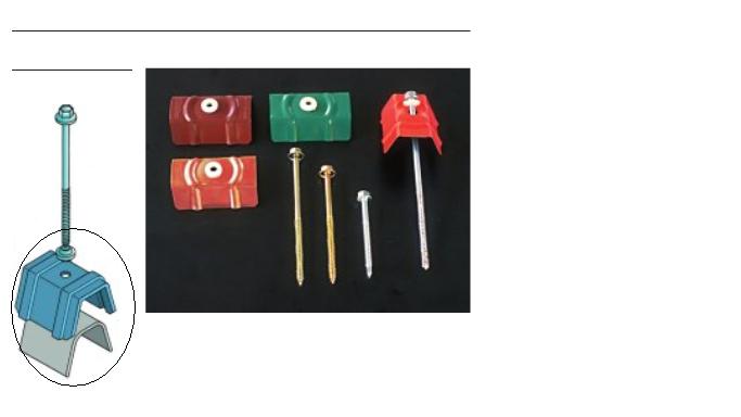

iva6ki написа:
и не си спестявай калотките мног майстори грешат че са излишни.Слага се самонарезен винт/шайба с неопрен и после калотката с която се постига равномерното притягане на сглобката.
Кое точно е "калотка" - м.б. на картинките го има?
iva6ki - специалист
Калотка или шапка всеки различно
tetomaster - специалист
Миналата година направихме 2,3 км. такива калотки. Дълги по 2 м.
ЧефоС - специалист
Правилното име е колодки - русизъм.

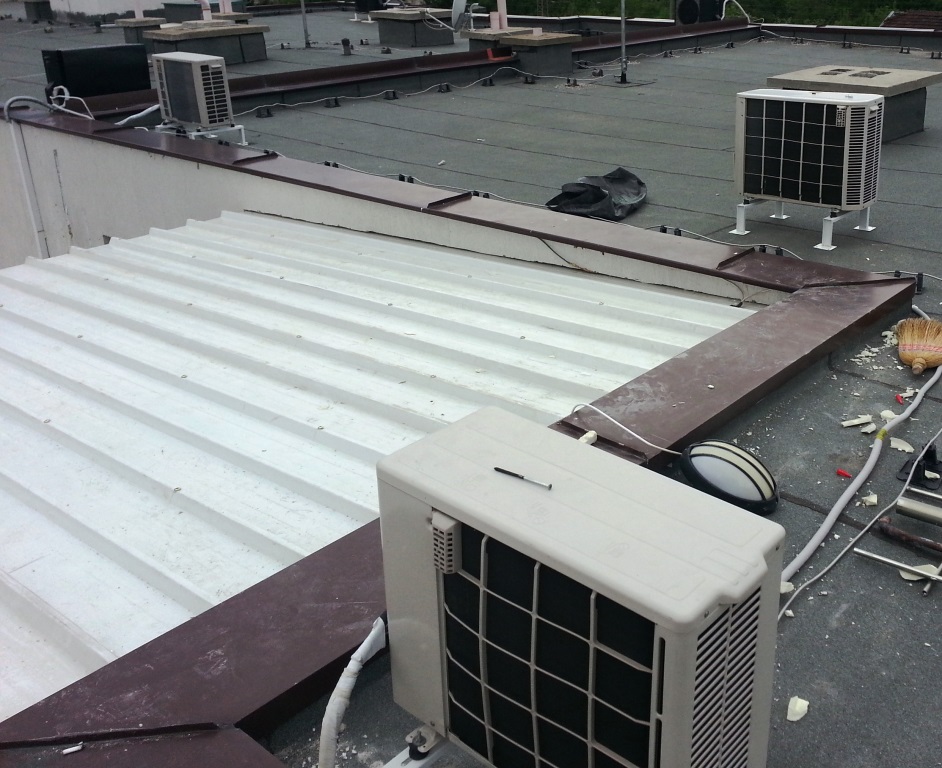

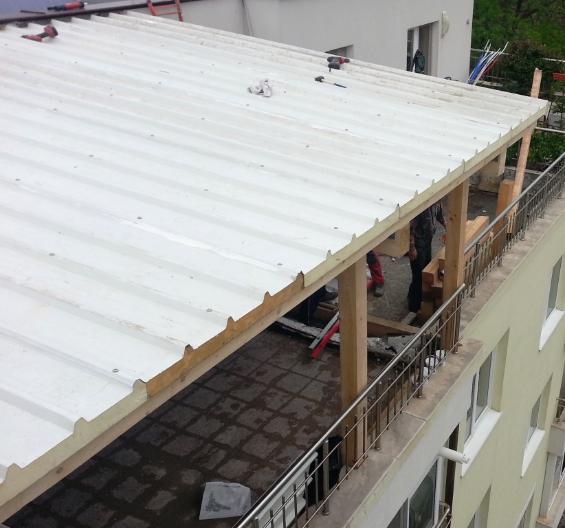

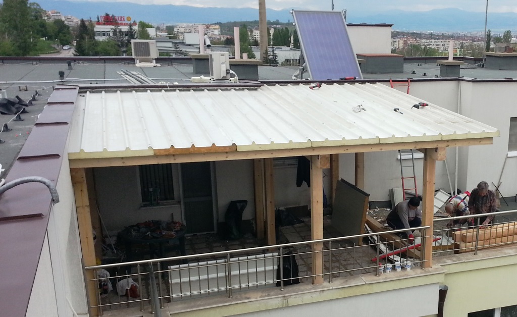

Здравейте!

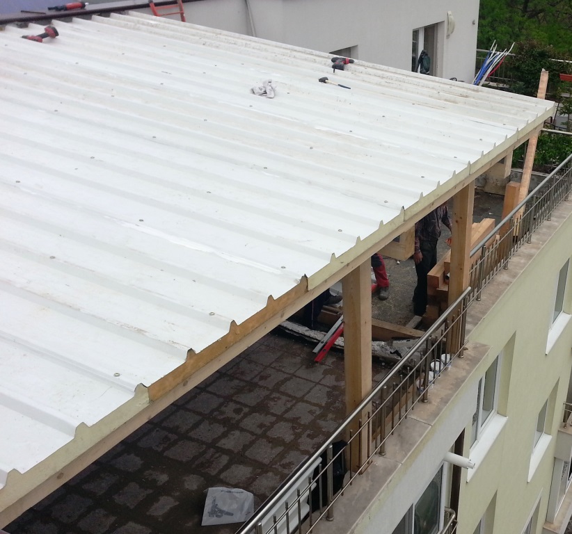

Някой може ли да препоръча фирма/майстор за кантиране на поставени вече покривни сандвич панели и уплътняване с ламарина по краищата им. Покривът е около 30кв.м общо. Прилагам и снимки:
