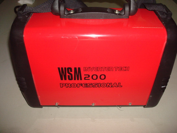

Аз съм доволен от това.http://www.ebay.de/itm/Hst-Sicherheit-T ... 519defe73d
Преди имах най-малкия им модел - до 110А,който също ми вършеше чудесна работа. Ползвам го за любителски нужди не интензивно. Малкия работеше без проблем с 2,5мм.,прилично с 3мм. и трудно с 3,25мм. Сега си купих 200А и му се радвам много.

Аз като ги гледам са същите с ARC 200 май.. :?
Като гледам данните са близки. Моя няма дисплей, но има изведени щуцери за газ.И в комплекта има някой неща за работа с газ. Не съм го пробвал в газова среда защото нямам бутилка, пък и нямам опит в това заваряване.

Колеги, някой има ли мнение за този китайски модел. Дават го че може да работи и с газ и има в окомплектовката и шланг с държач за волфрамов електрод. Снимката е от този сайт.
http://bulpower.net/
brano - напреднал
И аз си взех същия и според мен за сега работи перфектно. Направих си с него казан за ракия от перални ,това на аргона.Заварява мед към мед, мед към неръждавейка, чугун. За алуминий не става.
