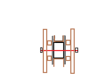

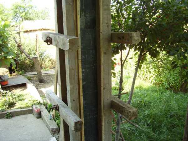

Когато здравината на кофража ми е приоритет,ги правя по този начин:
Тани - модератор
Аз сложих шпилки и в перпендикулярно. Малко ми се промениха приоритетите , пък и ме лъжат за филца и пясъка и още не съм налял.

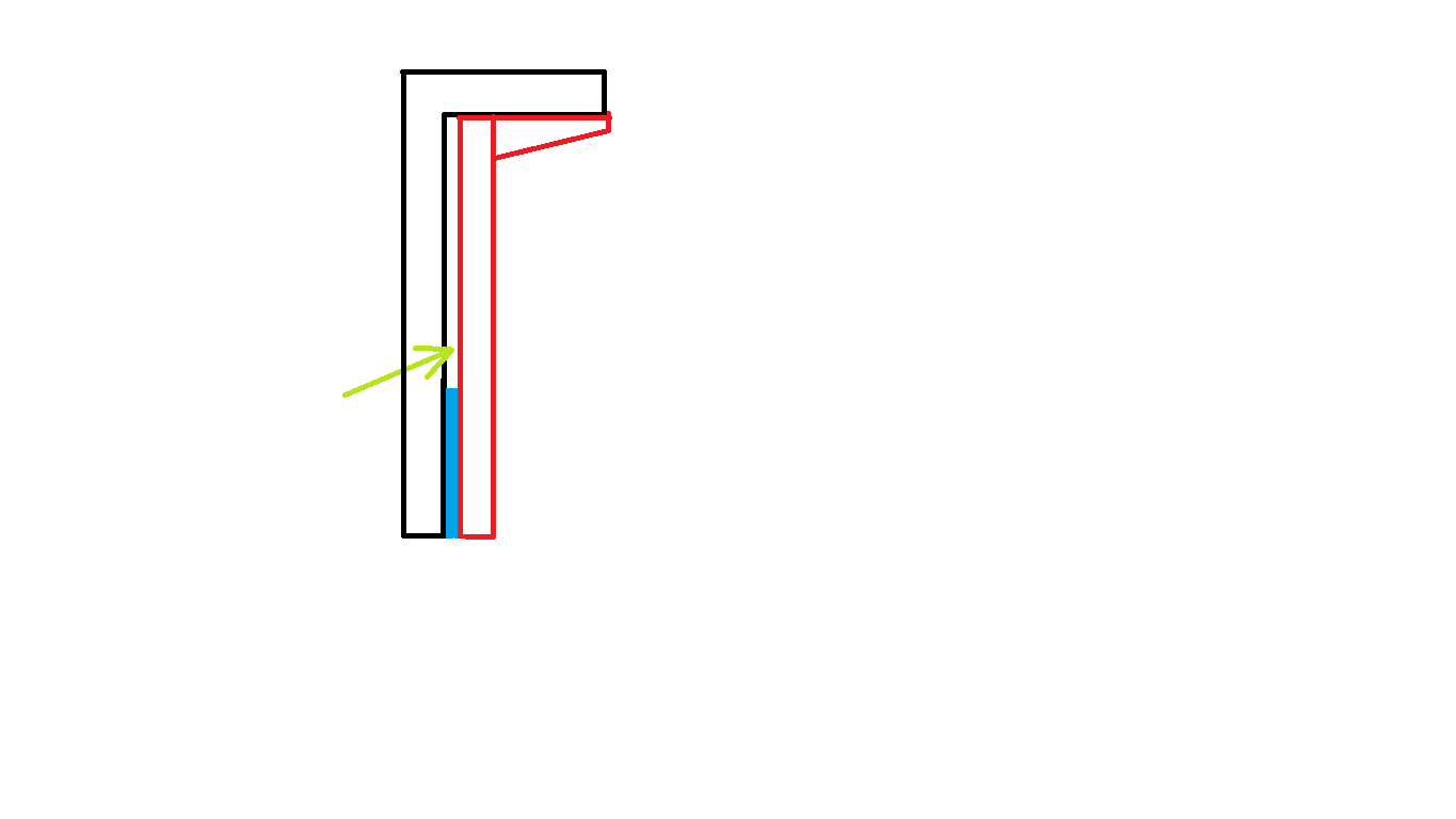

Здравейте, колеги!
Да не отварям нова тема, ще ползвам тази.
Смятаме да излеем колона, около 4 метра висока.
Колоната ще бъде излята по вече съществуваща стена.
За да не стане термомост или други нежелани последствия, желателно ли е да сложим фибран между колоната и стената?
И фибрана ще намали ли по някакъв начин носещата способност на колоната?
Със син цвят е отбелязан зида на основата, който стърчи около 5 см пред тухлите на стената.
Зелената стрелка сочи мястото, където можем да сложим фибран.
Мерси!

p.v.x - майстор
zhivko83 написа:
Здравейте, колеги!
Мерси!
Не знам каква ще е ролята на тази колона , и на каква стена ще опира , но е по добре да не се слага фибран.
По добре е , да се получи спойка , между колоната и стената.

zhivko83 - специалист
Колега, мерси за отговора! :)
По принцип колоната трябва да лежи върху бетонова стъпка, да мине покрай стената на първия етаж и да подпира съществуаща тераса.
Общо 2 такива колони в двата края и 2 от външния край на терасата.
Височина 4 метра.
Но засега не е ясно дали и кога ще се направят, все пак има и съседи. :rolleyes:
Поздрави!
gnt69 - майстор
Трябва да я отделиш от къщата. Те са различни елементи строени по различно време и не работят заедно. аз бих направил бетонова стъпка и бих монтирал метална колона без бетон помпа. Може и в предния край да подпира терасата отпред. :partyman:

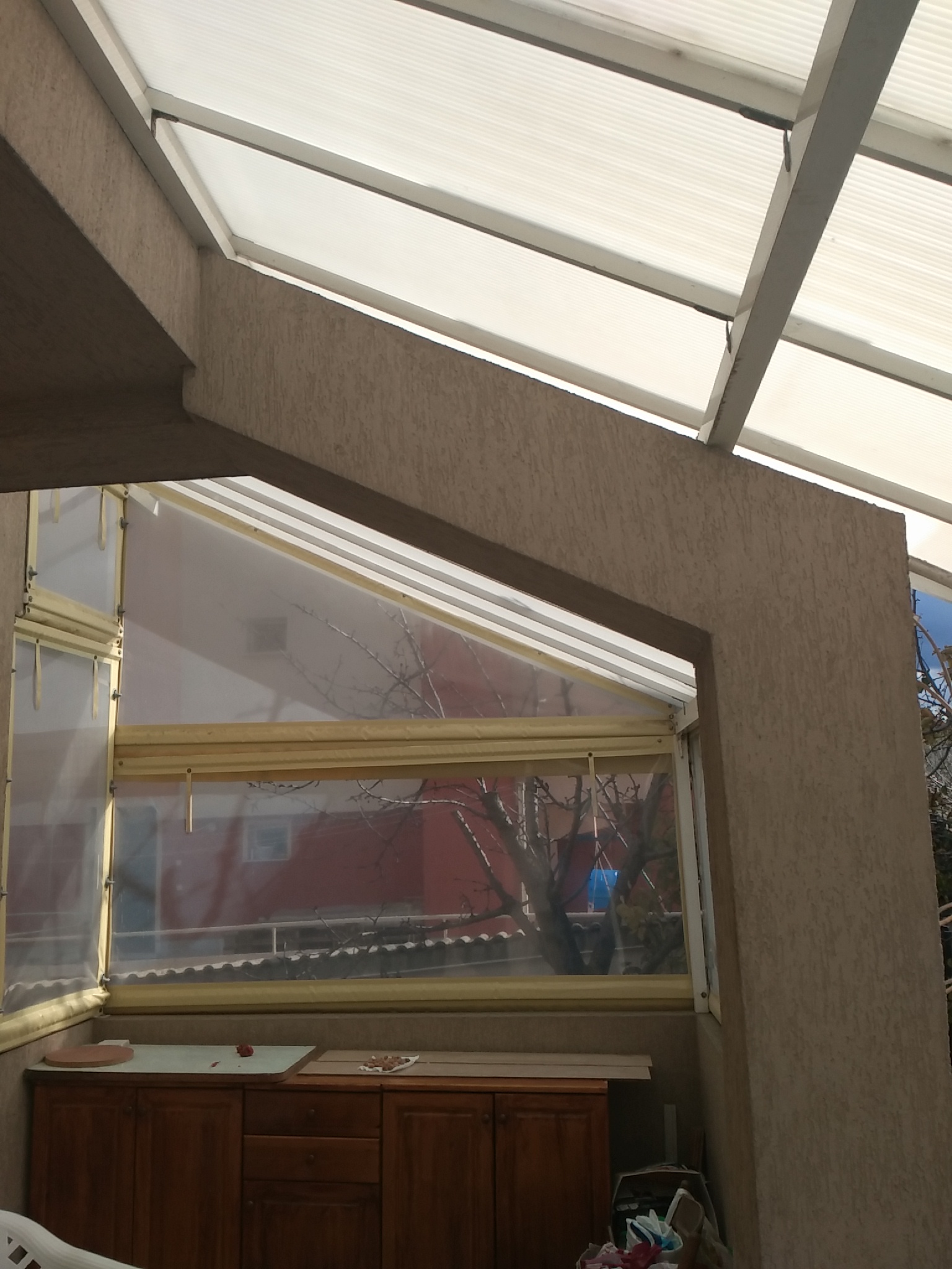

VLADO66 - майстор
Ето как си подпрях терасата- контрафорс на 45 градуса.Така силите се разпределят равномерно.
Владо, интересно е станало.
Нашета тераса е 12 х 1 метра.
Отдолу има 2 стълбища.
Предвид препятствията, засега варианта е 2 колони по стената в края на терасата, с трегери към външния край.
И 2 колони в средата от външната страна с трегери към стената.
Всички колони на разстояние около 3 метра една от друга.
Поздрави!
