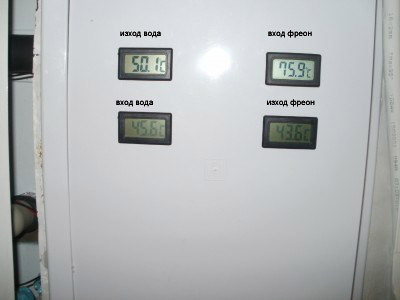

Колеги май имам проблем с моята система :sad: ,при вдигане на градусите климатика вдига ампеража до 13 ампера при температурата на постъпващия фреон до 75 гр но изхода на водата не вдига повече от 51гр, което ме навежда на мисълта че или има недостиг на фреон или има запушване на трв капилярка,а може и да греша вие как мислите?

kfr32 написа:
Би ли посочил пак кой термометър какво показва :?
Ако те притеснява високия ток на климатика трябва да не го караш да работи на такива високи температури :idea:
naughty - специалист
това е зверска консумация на ток, вероятно климата работи на максимума си. не е добре за компресора.
опитай да я поспънеш като от дистанционното пуснеш нощния режим, онзи с борче и луна на вентилатора. Ако не помогне, пусни и тих режим на външното тяло. Така спънат, климатика би трябвало да работи с половина мощност.
Всъщност не трябва да очакваш много различни резултати - термопомпата на този принцип е най-ефективна в нискотемпературни системи - например с подово или още по-добре конвектори. при мен макс температура на водата е 34 градуса, климата мърка и от ЧЕЗ се поболяват като ми видят сметката.
Сглоби си едно контролерче за мониторинг, пуснал съм тема как става. Излиза към 120 кинта цялата работа и за самоделка е задължително според мен.
kfr32 - напреднал
Колеги забелязах нещо много страно когато затворя един или два радиатора температурата веднага се вдига до желаната без проблем и друго аз меря температурата на тръбата на фреона на 20 см. от топлообменника но реших да измеря и температурата до крановете и какво се оказа когато климатика работи на максимал или на пълна мощност тази темп до крана е с 8-10гр по ниска от тази преди ТО а те са на една тръба, :? през другото време са еднакви.
Сега като захладня работи по добре с малка разлика вх.фреон из.вода от 5-8гр
