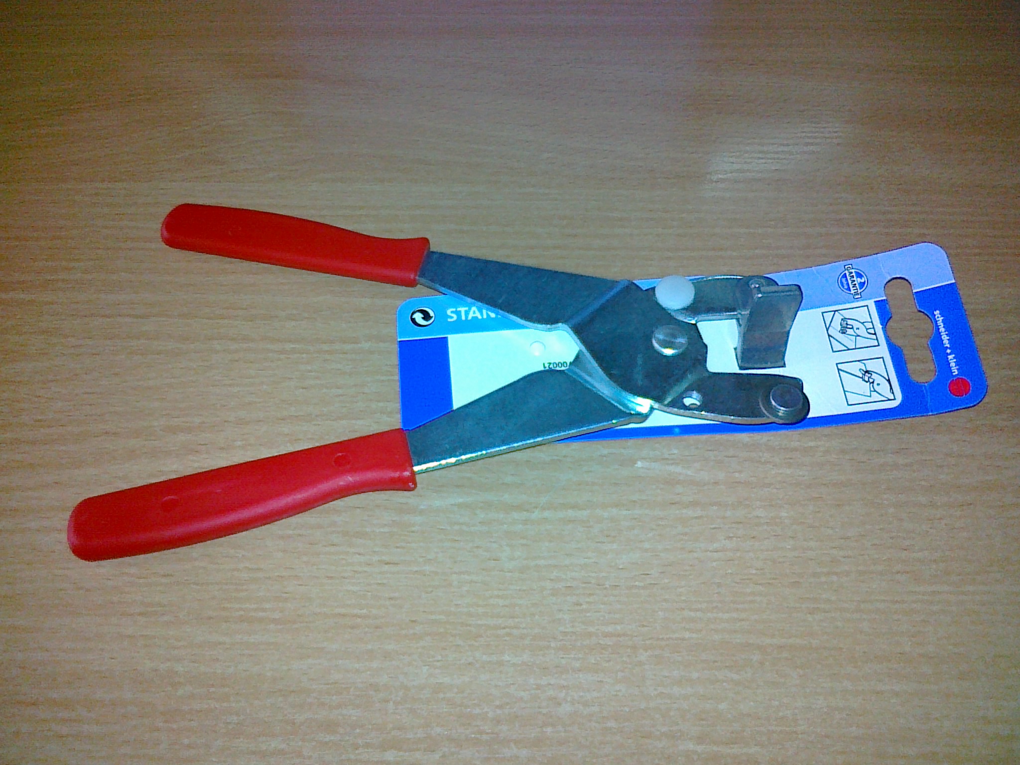

Ентусиазирах се от третия клип на Тани и си купих от този уред на Шнайдер за 12 лева. Дали ще реже като на клипа?

Давам резултати: Пробвах го на фаянс - реже го както на клипа, но само когато са прави разрезите, когато опитах зигзагообразен разрез нищо не се получи. Просто счупи плочката, когато опитах още веднъж резултата беше същия. Не съм пробвал още на теракот. Когато опитам ще пиша.
