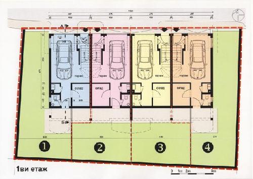

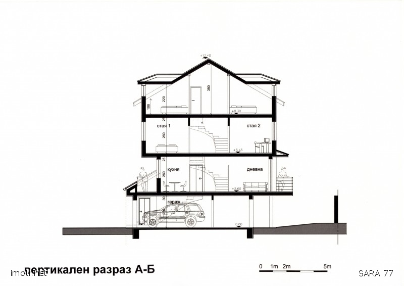

ето и нещо българско :) за съжаление твърде малки дворчетата изглеждат, Явно целта е била парцела да се използва на макс, обаче са се получили едни многоетажни тясни къщи с около 20-30 кв. дворче

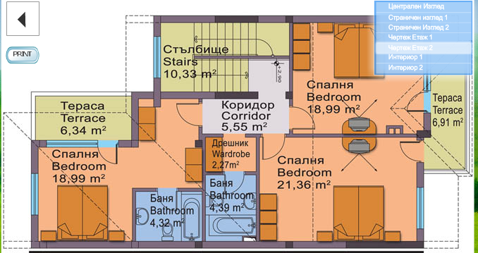

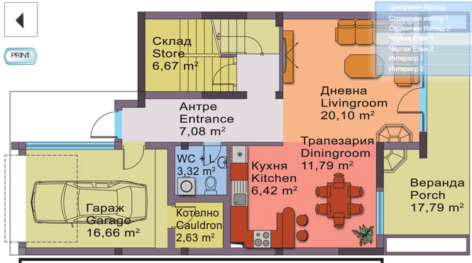

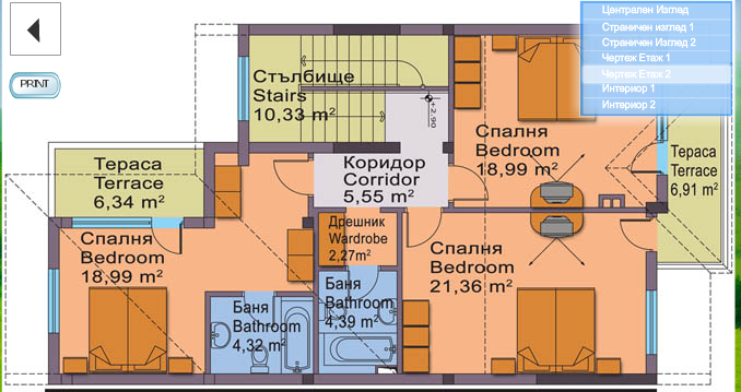

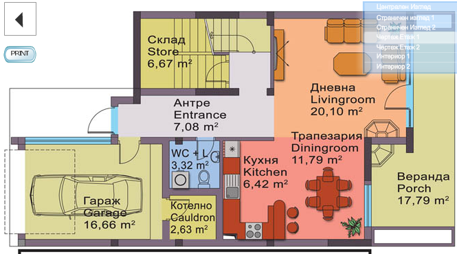

И в БГ има много варианти. От най-хубавите които съм виждал са на делта хил, тип грация. Това са редови къщи с доста добро разположение но на майната си за БГ стандарти. Конкретно за делта хил, не бих си купил къща без изолация според техническото описание, но като идеен проект изглежда добре. не ми харесва малкият двор пред дневната и разположението на камината на външната стена: такава камина служи само за красота, но така или иначе в такава къща основното отопление е от котелното, та би трябвало да е ок.

digitalman написа:
Дворчетата са малки (е не чак 20 квадрата), но дори едни 40-50 квадрата в които да сложиш храсти/малки дървета в края + маса за лятно хранене + люлка за децата са напълно достатъчни да направят живота ти по хубав.
Специално тези къщи обаче са пример за тъпотия :axe: .Да стигнеш до въпросния двор от най-горния етаж трябва да минеш 4 етажа :rolleyes: .На партера където трябваше да е дневната отворена към двора, гордо се е настанил гаража. Ако на отсрещния парцел строи същия инвеститор пак "4 етажни кооперации маскиращи се на къщи" двора вече ще стане затиснат, клоустрофобичен и сенчест. Изобщо предприемача тук е искал да продава "квадрати на зелено". В този смисъл тези на "Делта хил" са направо прекрасни.
да, аз точно затова го и дадох този пример - като крайно неподходящ. На същата площ да бяха построили 3 къщи вместо четири, тъкмо по-широки и дворовете по-нормални щяха да бъдат, а вероятно накрая и цената можеше да бъде същата т.е. трите да струват колкото четири в сегашния проект. Наистина такъв тип къщи са едно добро решение между апартамент и класическа самостоятелна къща.

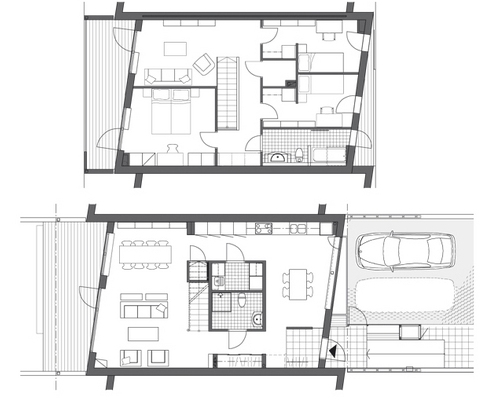

Един хубав проект от Швеция - само 2 етажа, напълно достатъчно (даже можеше и по-малко да бъде):
