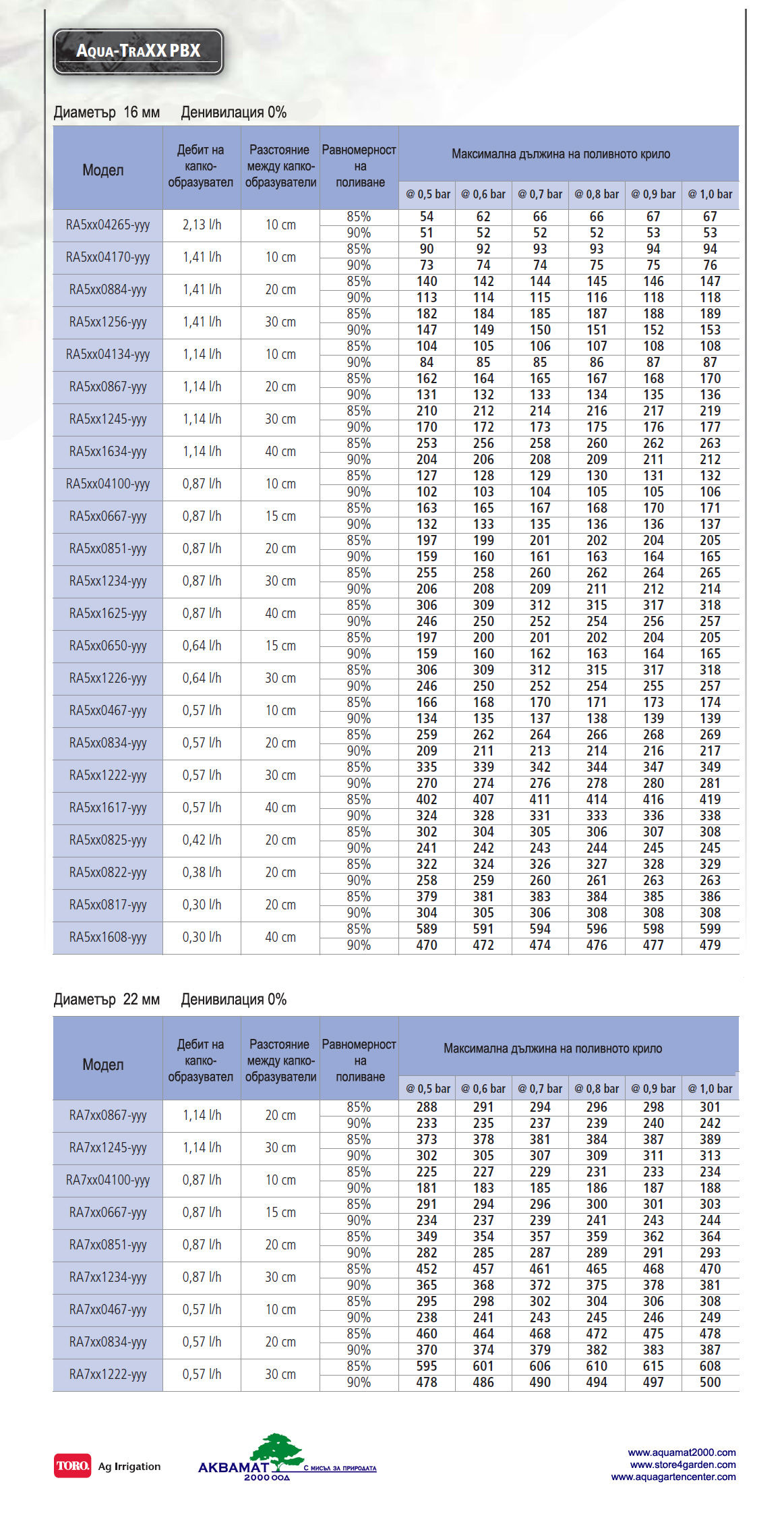

Искам да попитам, ако имам една фитария с размери 10 х 1.2м и в нея да засея пипер на 3-4 реда, мога ли да ползвам лентовият капков маркуч AQUATRAXX - 16мм/2л/час, но цялата фитария да поливам с един маркуч който преминава три пъти през нея? Т.Е. маркуча отива през нея и после завива, връща се и парк... три пъти. Дали е възможно този тип маркуч да прави извивка с диамерър 20 см? Ще се получи ли пречупване или трябва всеки ред в нея да си има самостоятелен маркуч. На какъв минимален диаметър мога да извия пълен с вода лентов капков маркуч?
По дължина на този тип маркуч му дават, че с 10/20 сантимертови капкоо-бразователи, дължината може да достигне до 60 м.
http://www.aquamat2000.com/upload_files ... enghts.jpg
И втори въпрос - за базов маркуч от който да правят водовземания отделните капкови маркучи, мога ли да ползвам 20мм или 36мм полиетилен PE тип 100 ?
И на последно място - лентовите маркучи ги дават 'сезонни". Колко сезона издържат практически, че то ако се сменят всяка година - ди Киро на кирия :?

Колега аз го правя по следния начин - там, където свършва реда слагам 2 ъгълчета за лентовия маркуч,като ги свързвам с парче -колкото ширината на реда.

Плюсове ли ? Ниска заплевеност , по–малко болести , икономия на ток (с хидрофор), свободно време. Лентовия можеш и втори сезон да го ползваш , но се появяват пробиви ,и трябва да имаш снадки.

Просто се съобразяваш със сезона и времето и или увеличаваш, или намаляваш времето на поливане. Много са удобни седмичните таймери, на които можеш да подаваш различни комбинации от дни в седмицата и време на поливане. Вече 3 година ще използвам лентов маркуч със снадки тук там, но не са проблем

Ако мястото ти е 10х13 метра и редовете са на 0,6 метра един от друг ще имаш към 16 реда. Ако сложиш капков маркуч с капкообразователи през 30см с дебит от 2 литра на час се получава че за всеки метър от маркуча ти са необходими 6 литра на час. Имаме:
16реда х 13метра х 6литра = 1248 литра на час.
Дебита на едно бибо е около 1200 литра на час.
ВОДНА ПОМПА ТИП БИБО RTR 300W
http://www.argo-market.com/Products/Details/1546
Слагаш филтър и я вързваш директно към капковите маркучи. Ако случайно налягането и се окаже високо - евентуално един регулатор на налягане.
Поливането най-добре нощем. Слагаш един таймер да я включва нощем. А колко да полива установяваш опитно според вида на почвата.
