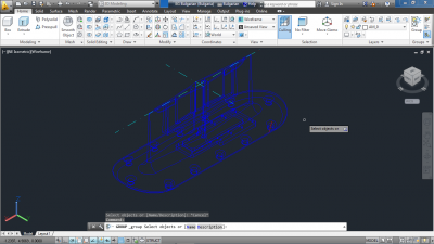

multiple написа:
Здравей,
Ето нещо вече и в 3D :)
Може ли да дадеш някаква информация за този софтуер?
Освен това ме интересува също така и работа в CamBam с 3D обекти. А може би си на ТИ
и с някой друг софтуер за 3D програмиране за който можеш да споделиш :wink:
Поздрави
multiple - специалист
Здравей, аз работя с AutoCAD Mechanical 2013 към него има още една програма тя е удобна за 3D казва се autocad inventor fusion.Ето един линк http://www.youtube.com/watch?v=Gav89uJLjxM виж как работи горе долу като solidworks. Ето виж и още една програма за чертане в 3D може да си я дръпнеш от този линк http://www.123dapp.com/design-alt с нея не съм работил каза ми я приятел и съм я теглил да си поиграя малко от интерес. Ето ти и линк да видиш как работи :) http://www.youtube.com/watch?v=3M3q7vTd-Ko.
