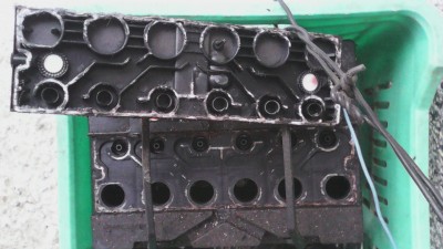

И от тук може би идва и голямата заблуда на много хора когато си купуват АБ на която гледат че е записано сухо заредена. Смятат че е необслужваема и карат без да я поглеждат. Относно така наречените необслужваеми също имам впечатление, че ако им се следи нивото на електролита могат да изкарат доста по дълго от предвидения срок.Причините са че лабиринта който уж трябва да може да върне изпарената вода не винаги може да се справя а и не всичката вода изчезва във вид на пара. При заряда много малка част от водата се разлага и на водород и кислород който няма как да се улови от тези устройства. Отделно под капака на автомобила условията за съхранение не са съвсем идеални. Загретия двигател съвсем не им помага. На някои с малко сръчност може да се отвори или долее вода. Но всичко е пак до късмет и натоварването на батерията на която е била подлагана. Но в повечето случаи след зареждане с електролит реалния живот на една АБ е около 6 години и то в що годе добри условия и нормално натоварване. Просто няма вечни неща на този свят и трябва да се примирим с това.
