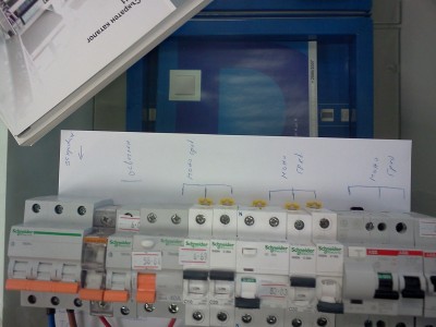

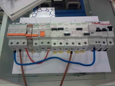

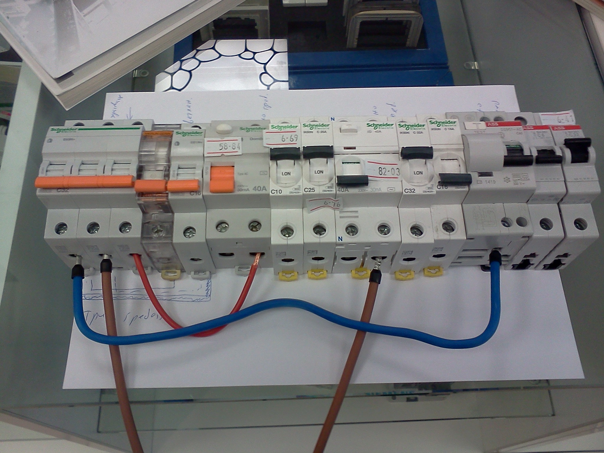

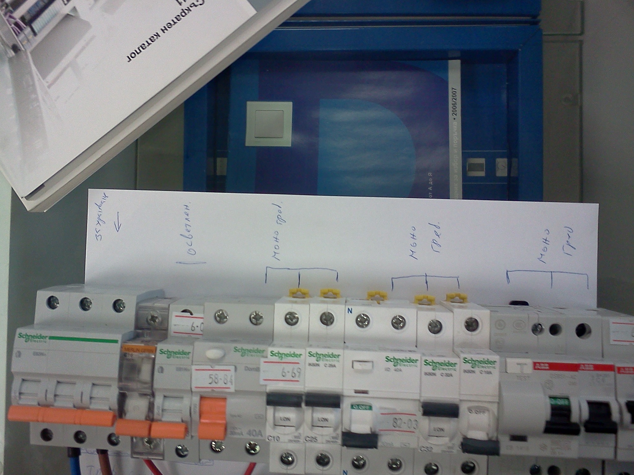

Пак да попитам, че не остана време: Ако сложа гребен към останалите предпазители от реда, надеждно ли ще е да свържа кабела ( 6 кв.мм) заедно с гребена?
radius написа:Пак да попитам, че не остана време: Ако сложа гребен към останалите предпазители от реда, надеждно ли ще е да свържа кабела ( 6 кв.мм) заедно с гребена?Спокойно можеш да сложиш в един предпазител гребен и кабел до 10мм2 и да го стегнеш надежно.
