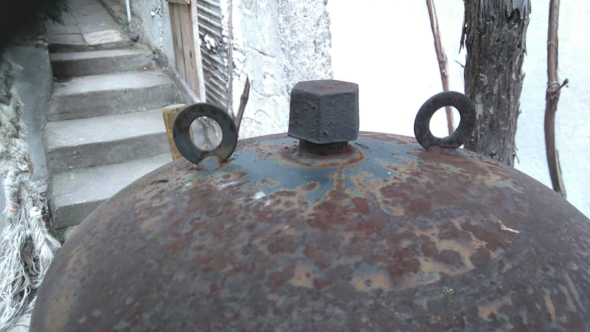

А знаеш ли за какво е тая дупка (казва ѝ се отвор, между другото), или наистина нямаш идея какво търси там?

чет авг 08, 2019 9:45 amradius написа: Чефо, кажи за какво е, че не съм чувал да има такова нещо? Някакъв обезвъздушител ли е?Точно. Водосъдържателите се окачват на ушите (остават в пяната и не се виждат) в едни касетки и се пускат във ваните за обезмасляване, миене, киселина, миене, сушене. Всички без последната са пълни с течности - и трябва по някакъв начин да напълнят съдържателите. Та оттам излиза и влиза въздуха при потапяне и изваждане.
Общо взето за първи път чувам да се прецака уплътнението там. При обработката гледаха там много добре, защото всички лайна оставаха там - и понякога емайлът не хващаше, ако е замърсено.
armagedamian
- Мнения: 225
чет авг 08, 2019 4:19 pmChefo77 написа:ще ме убие те от смяхчет авг 08, 2019 9:45 amradius написа: Чефо, кажи за какво е, че не съм чувал да има такова нещо? Някакъв обезвъздушител ли е?Точно. Водосъдържателите се окачват на ушите (остават в пяната и не се виждат) в едни касетки и се пускат във ваните за обезмасляване, миене, киселина, миене, сушене. Всички без последната са пълни с течности - и трябва по някакъв начин да напълнят съдържателите. Та оттам излиза и влиза въздуха при потапяне и изваждане.
Тази"дупка* е втория анод, който междувременно се е износил и е консуматив и се сменя

вт май 26, 2020 7:45 amChefo77 написа: Викаш специално за втория анод са я пробили тая "дупка", а?Как ши вика- вече е умрял от смях.
А на тези без втори анод, за какво ли пък е ...
Ей сега ше щракна един "дву.нодов", че ми е на сгода от извесно време.
вт май 26, 2020 12:53 amarmagedamian написа: ще ме убие те от смяхПраен е някъде 2007ма, ха....,чакай да не умра от смях!
Тази"дупка* е втория анод, който междувременно се е износил и е консуматив и се сменя![]()
Ооооп, обърках са- 97-8ма. 2008ма купувах следващия, а тоя балон може още да е здрав.
