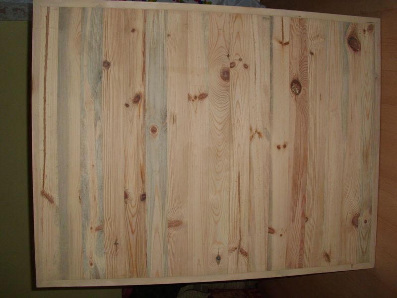

cvetankirilov написа:потрудил си се доста бравоПрикачен файл:DSCI3598.JPGТази не е от дърва за горене, но е от какъв ли не отпадъчен материал,Дъски от палети и едни бичмета, дето бяха на едни скари за цигли,от които е плота, краката са от едни стари греди за кофраж, абе събирах разни работи дето ми хванаха окото и така.За подарък е и ще стои под един навес на открито, та затова реших плота да е малко по- дебеличък, а и не ми се рендосваше повече, то и така се побърках да ги докарам еднакъв размер. до довечера ще има още развитие, ще заобля малко краката и ще шлайфам още плотаПрикачен файл:DSCI3599.JPG

Става. Следващия път изшлайфай всички детайли, преди да ги сглобиш! С няколко шкури, намаляващи една след друга. След последната намокряш детайлите и след изсъхването (ще видиш, че вече не са гладки) пак зашкурваш. Тогава няма да си личи изобщо, че са от отпадъчен материал.

bulhomes2 написа:Става. Следващия път изшлайфай всички детайли, преди да ги сглобиш! С няколко шкури, намаляващи една след друга. След последната намокряш детайлите и след изсъхването (ще видиш, че вече не са гладки) пак зашкурваш. Тогава няма да си личи изобщо, че са от отпадъчен материал.Е да ама бора как да му скриеш множеството дефекти
EDI
- Мнения: 10107
Няма да ги криеш, ще ги подчертаваш дефектите.Шлайфаш си плоскостта, а на дефекта го разширяваш в по-плавна крива и му заглаждаш малко ръбовете.Бомба си е масичката, ама ми се види малка за под навес, няма да събере цялата материална част, ще трябва още една помощна маса да правиш.
cvetankirilov
- Мнения: 198
Ами тя тази е помощната, бре
115 на 85 см е плота, нядавам се за двамата дето ще си вечерят навън да им стига

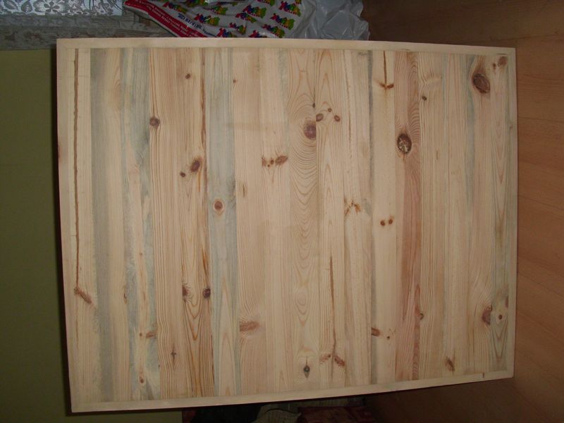

Обкантен, изшлайфан и монтиран. утре лак
Сега не ме карайте да го въртя повече, да ви показвам и други положения, че вече подкарвам виното и никакво снимане повече

Не е добра идея да обкантваш масивен плот. Дървото се свива и раздува напречно на влакната и кантът ще го спира. Вероятността плотът да се сцепи през лятото е много голяма.
Иначе браво за масата - много стабилно си направил конструкцията, а това, че е от "отпадъци" на мене лично най-много ми допада
