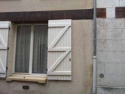

, сега чек се загледах в капаците еди като спомена. Колега тука им слагат едни засечки ако ти е интересно мога да снимам
, в българия честноказано не съм виждал никъде да слагат

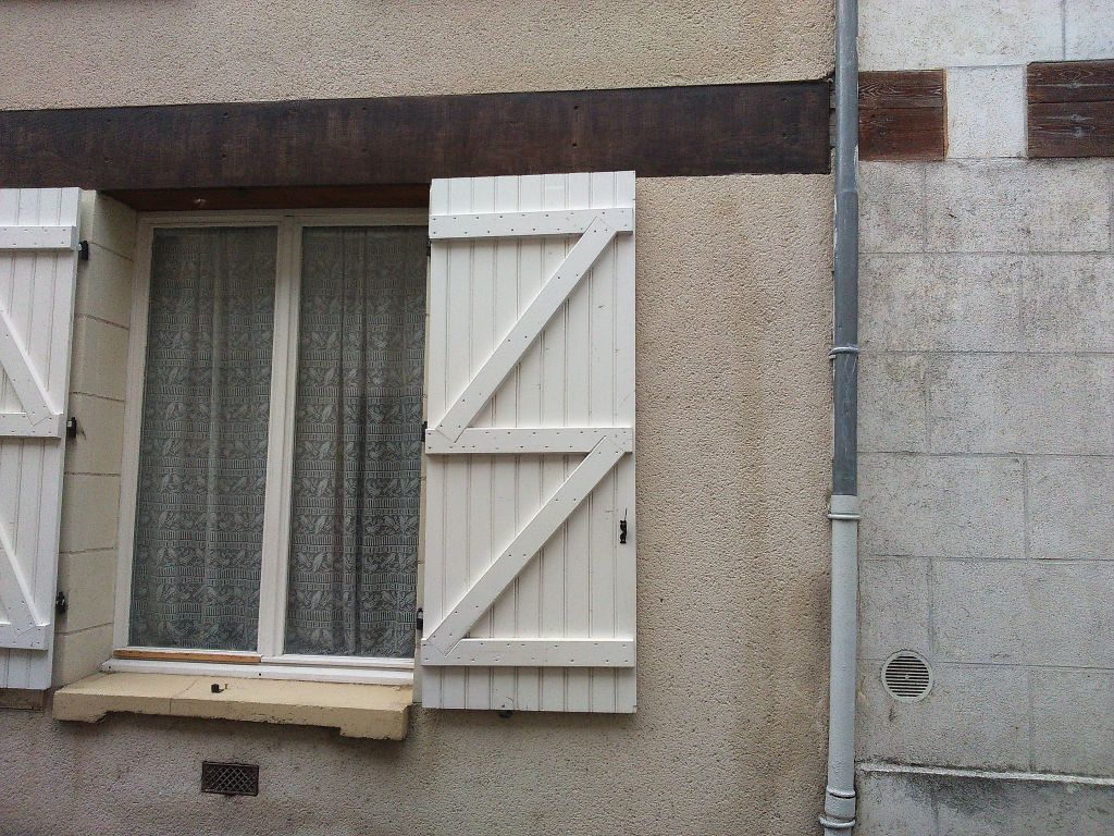

Ето снимката дано се вижда добре че телефона не прави много хубави картинки
Повечето от капаците от дърво които наблюдавам тука са с някакъв вид подобно законтряне на тия летви които са сложени под наклон почти няма изключение.

Има логика в засечката, не дава да провисне конструкцията, законтря се.
Засега не виждам на капаците проблем от провисване, вече са на две години. Лепил съм в нута, а и на всички укрепващи летви. Дори и 1см да провисне няма да мога да ги затворя. един вид съм се застраховал двойно. Вилата е южно изложение и всеки ден ги пече, зимата и лятото. Не пречи обаче тази идея да я внедря в следващите капаци които правя.

Не казвам че ще виснат навсякаде в бг съм гледал така да се правят врати капаци абе конструкции
просто ми е интересно какви са разликите между различните школи така да се каже. Ако мога да обикалям по старите къщи по селата или да гледам стари мебели това най ме привлича какви са разликите между едновремешните техники и конструкции и какво се прави сега
