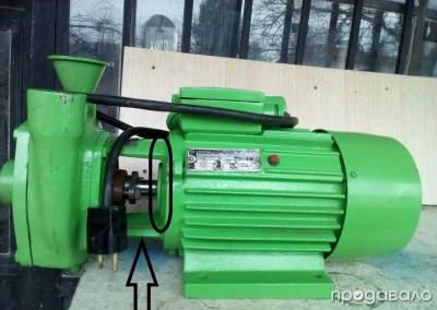

Няма такова уплътнение и не виждам за какво е. Като гледам снимката отдолу е изхода на помпата. Вала на ел.двигателя минава напред и се куплира с турбината. На това уплътнение няма отвор в центъра за вала на ел. двигателя.
Още нещо важно На вала на ел. двигателя преди самата помпа / преди фланеца с 2 та болта зьа натягане на набивката сложи маслоуст. гума сплътно по отвора на вала. Обикн. гуме не слагай стрее с дни.Още по-хубаво е да сложиш шайба от PTFE много плътно плъзгаща се по вала с външен диаметър около 60-70 мм -пази от проникане на вода в предния лагер на ел. двигателя при износване на набивката.

както си дал снимката - тояно след 2 та болта с глава 13 за натягане на набивката сложи на вала на двигателя или плътно набита по остта гума 3-4 мм или PTFE шайба с дебелина 3-4 мм и външен диаметър според помпата м/у 50 и 70 мм за да не стича вода към лагера при изпуснала набивка.
Забр. още нещо - като се сглоби помпата точно под тези 2 болта на корпуса има 1 отвор - разшири го на поне 6-8 мм. Отвора е малък и се затлачва и от ръжда и от боклуци. Набивката я обмажи дипълнително с молибденова смазка.
П.П. Ако през зимния период не използваш помпата - разхлабвай леко 2 та болта за натягане на набивката. При използване леко донатягане . При дълъг престой двигателя може да не тръгва да се върти - свали кожухана перката / 3 винта/ и се опитай при изкл. напрежение да завъртиш остта с перката. Ако не стане свали перката - 1 винт с гайка е и с клещи завърти остта. Иначе може да изпушат намотките на ел. двигателя.

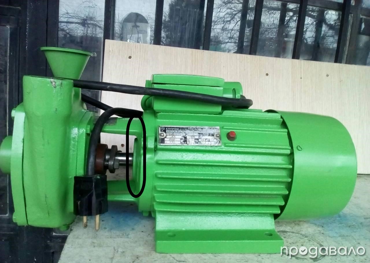

за кои отвор казваш да го разширя ....тоя къде се източва водата ли ?
не те разбирам къде да сложа тая шаиба PTFE шайба...тук ли

2. На последната ти снимка разширяваш отвора долу на зеления корпус. Има отвор м/у очертаното и щепсела.
3. Слагаш шаиба PTFE шайба точно там където си посочил на остта плътно набита .

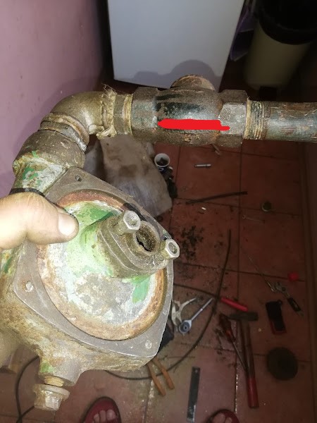

тук ли трябва да има отвор...стрелката където съм я сложил.благодаря че даваш съвети ...ще я направя :rolleyes:

да там е отвора.
значи скъсаните болтове са оправени ,купени нови неръждаеми и гаики също ,каквито ми каза ...
боята е премахната от мотора -в понеделник ще го пръсна на работа ...
тръбата с крана е развита ... всичко е почистено до основа
остана да взема шаиба и тръба и коляно .
въпросът ми е тоя кран трябва ли да го има задължително или не?

За работата на помпата, крана не е необходим, но ако ще имаш два щранга, по които да подаваш вода, то ще ти трябва за пренасочване.
