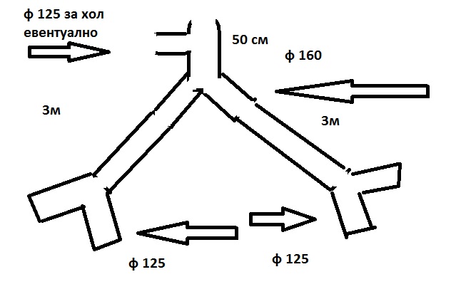

До момента съм направил:
1. Охлюва на вентилатора вече е плавен , започва от 0,5мм и завършва на 6.5см.
2. Разстоянието между турбината и входящата тръба е 0,5мм.
Надявам се да имаме 10-15% завишаване на дебита.
Какво още може да се направи ?
Вариант 1 е да поръчам от китай турбина 180мм на 74мм ( сегашната е 160 на 55мм
Вариант 2 е да вдигна оборотите с 25% и да остана със старата турбина 160 на 55мм
Отворен съм и за всякакви други идеи.

Кюнеца към хола и коридора е затворен още зимата, газовете в комина са 140-220 гр ако не се лъжа. Мисля от вентилатора да съм с тръба 160 мм около 50 см и преди стаите ще има по 3 м тръба ф 125
скица 2.jpg (46.52 KиБ) Видяна 2744 пъти
ktamen - специалист
От решетките на камината излиза ли някакъв въздух за хола?
Като преправяш, преправи го така, че вентилаторът да работи със студен въздух. Освен всичко друго, студеният въздух е по-тежък и вентилаторът ще прекарва повече килограми.
