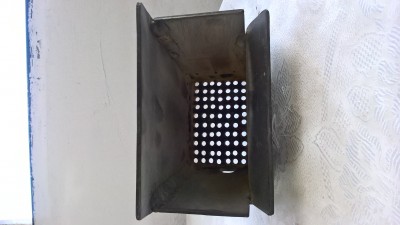

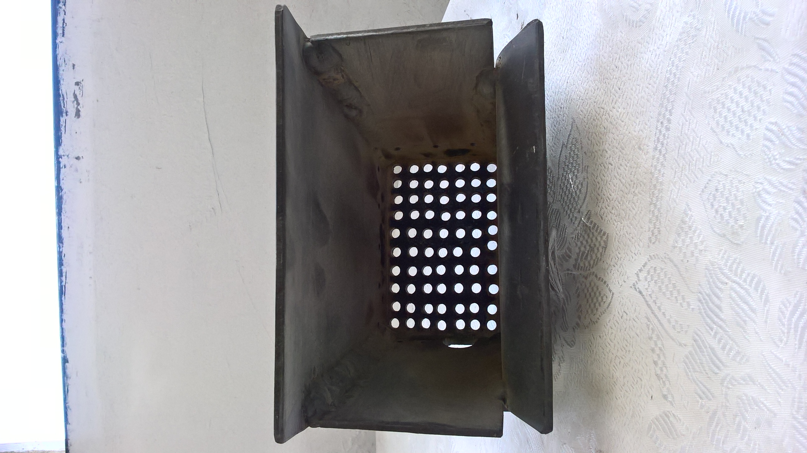

Здравейте, направих си нова горивна камера и резултата е много добър. Пелетите горят много по добре и след изгасяне няма грам не изгорели пелети.
naskov - майстор
Новата по какво се различава от старата?
n.ganev - майстор
Може би е направил предният край по-висок да не прехвърлят цели пелети в пепелника :?
naskov написа:
Новата е със 70 отвора с диаметър Ф-5 а старата е с 18 отвора с Ф-6.
