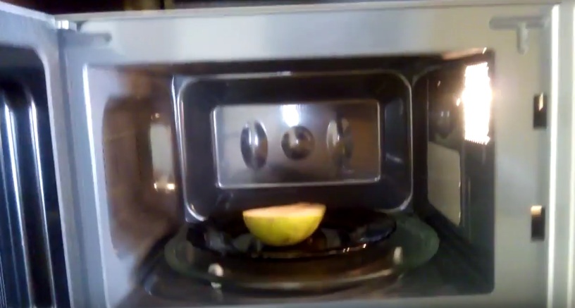

Там НЯМА вентилационни отвори. Просто не им е мястото там щото няма какво да вентилират.
Това го знае всеки дето малко от малко е човъркал микровълнови.
Ако питащия не беше толкова ... и беше сравнил издатините които има вътре във фурната (на задната част) с мнимите "отвори" нямаше да задава такива ... въпроси.

Аз не знам кой какво знае и колко микровълнови фурни е отварял, но току що пробвах на моята микровълнова(друга марка), която има такива отвори на същото място, пробвах следното и съвсем простичко. Сложих чаша вода във фурната зададох време 1 минута и я стартирах. След това запалих клечка кибрит в близост до отворите, пламъкът започна да се изкривява и засмуква точно от тези отвори, от разстояние 20 см., при доближаване на пламъка до около 5-6 см. той загасна от всмукването на въздуха.

От снимката ти е видно, че всъщност изобщо не е нужно да е "човъркал", а само да я е отворил и погледнал вътре :-D

Все пак искрено благодаря! Тези издутини изобщо не се забележават, освен ако не бъде осветено с допълнителен (външен) източник.

Там ясно се вижда кое в една микровълнова има нужда от охлаждане - магнетрона.
И за тази цел е предвиден вентилатор. А вентилатора са му напълно достатъчни страничната и задната решетка.
Тази изпъкнала част на фурната отзад има две основни предназначения.
1.Малко увеличава обема на фурната.
2.Най-важното предназначение е защита от глупаци.
Много хора си тикат микровелето направо до плочките/стената или до гърба на кухненското.
Това изпъкналото отзад предотвратява запушването на "жизненоважните" вентилационни решетки.
Та ако това бяха наистина необходими отвори за вентилация, щеше да е "майко мила"...

Издуването назад го виждам точно с цел увеличаване обема с минимум разходи и евентуално олекотяване. Защо обаче са набити навътре тези форми :? Не мисля, че е просто дизайнерско решение?

Отворите - в инструкцията към твоята фурна има нарисуван начина на монтаж. Там е нарисувано 0 сантиметра отзад - демек няма нужда от охлаждане точно там.
Набитите навътре форми - да, не са само дизайнерско решение но за тях ще ти спестя "сарказма" ми. :-D
