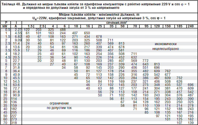

1.Избрах кабел 3x1,5 H05RR-F (ШКПЛ)
2.Ще си го направя 2 по 20 метра
3.Ще взема 2 гумирани купулунга и 2 гумирани щепсела
Линк за кабела
Линк за куплунга
Линк за щепсела
Общо за всичко излиза около 70 лева.
Също така слагам и тази интересна таблица :-D
