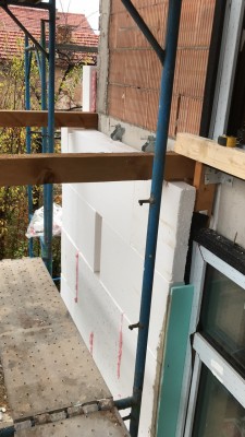

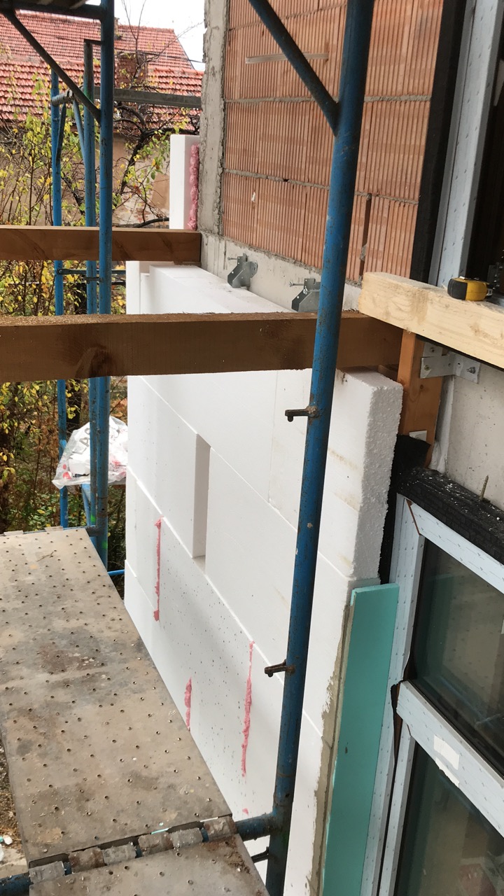

Не е задължително .от юг тераса на 2 я етаж и няма слънце на 1-я етаж.

чет фев 27, 2020 5:00 pmkr1100 написа:
И става един хубав термомост на тавана на 1 вия и на пода на втория етаж.

naster - майстор
чет фев 27, 2020 5:25 pmfbr написа:
Но не е задължително балконът да е конзолен. Имаме такова изпълнение на И-ЮИ без плоча.
