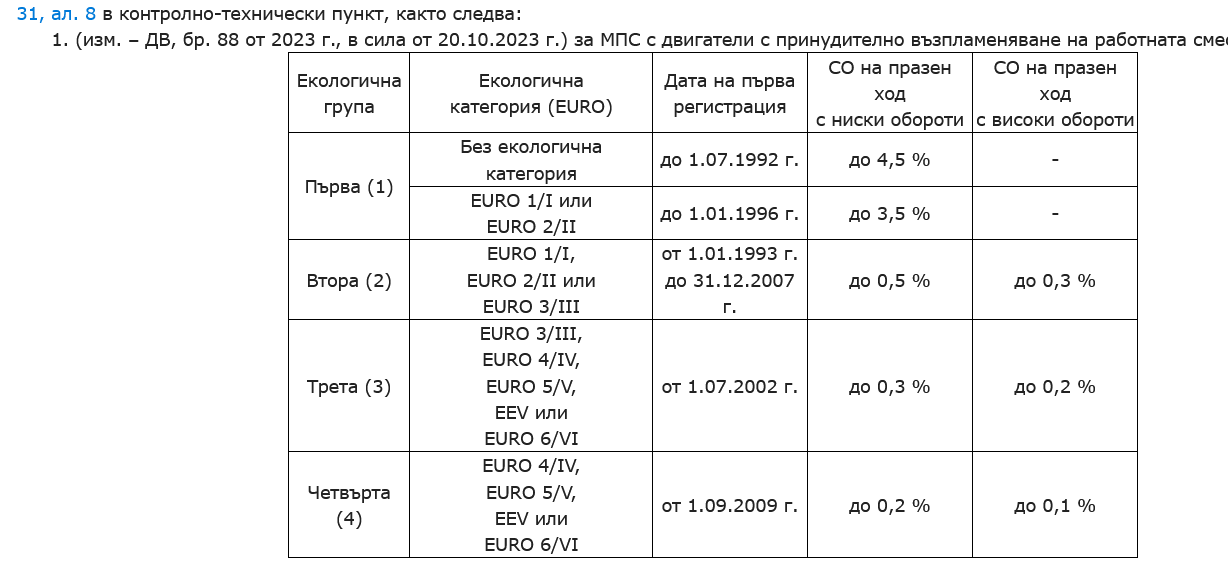

Какво точно мерят че не успяват да минат бензиновите коли. Въглероден окис?
съб юли 27, 2024 8:13 amESPACE написа:
Да. Само дето не знам от къде са изкопали това че СО трябва да се измерва в % ???
Навсякъде СО емисиите ги контролират като g/km
Николов Н. - специалист
Не уточняват колко са "ниски обороти" и колко са "високи обороти". Измер само при 2000 Об/мин.

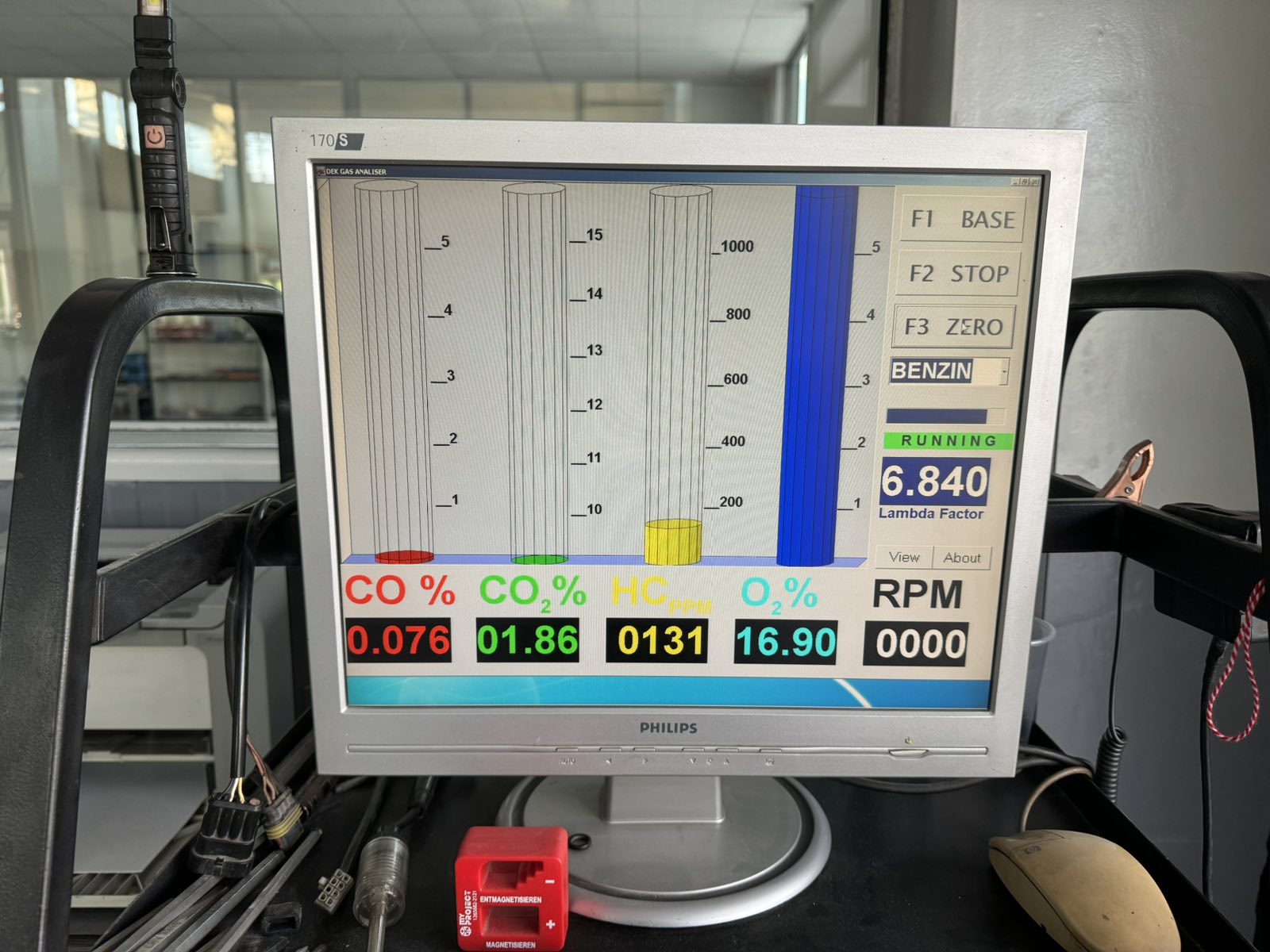

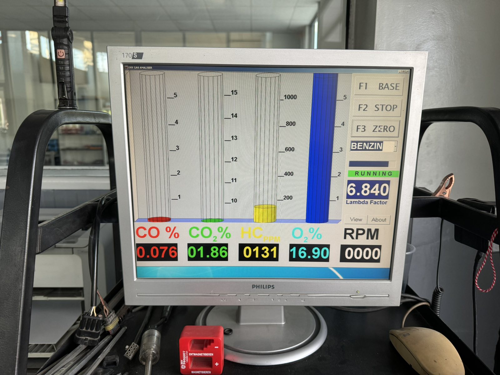

А това че коли с кофти ауспуси също не минавали според Дунев, значи ли че следят и за свободен кислород в изгорелите газове, въздух засмукван от ежекторния ефект?

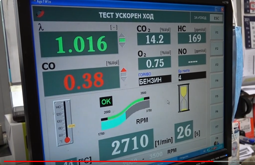

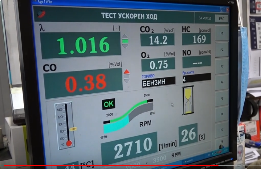

Всичко е много относително, една бърза снимка от замерването на тунингована кола с турбо и без катализатори:
Уточнявам, че собственика на колата има сервиз, монтира газови уредби и е много напред в автомобилната електроника, т.е. сам си е направил настройките. Замерването е направено на бензин, колата се кара основно на газ.

Балиги. По принцип една от точките на наредбата е контрол на изпускателната система за течове/дупки.
2.2.2. Моторни превозни средства със система за контрол на емисиите на отработените газове
Визуална проверка на изпускателната уредба с цел да се провери, че няма утечки.
Уредите по принцип показват свободния кислород но по наредбата не видях някъде да пише че се контролира.
Пише само нормите за СО
