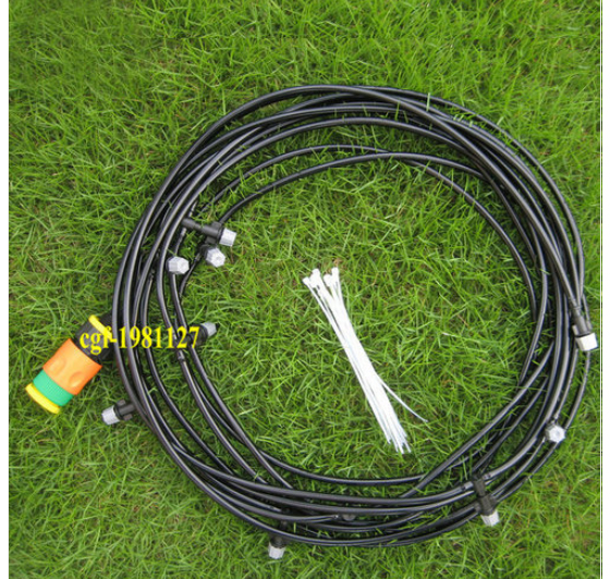

10m/33' Outdoor Garden Patio Misting Cooling System 10 plastic mist nozzle P-06
Flow rate: 2-2.5L/Hour
Pressure: 220-280Kpa

Ей направи го и не се похвали какво сътвори. И що толкова пара за тръбите нали видя моите как са с полипропилен. Или по троянско са по скъпи.
А и има и още по тънък от Ф20 ама нямам глава за лепене и работих с този. С него щеше да стане още по нежно.
Кога мина да ги гледаш вечерта рових и ги намерих на доста по ниска цена ама явно търсенето в тия жеги е навирило цените.
А тая оферта съвсем не е лоша и съм почти убеден че търговеца ще прати и до България. Само трябва да се договорите с него.
И другото което ме притеснява е че са пластмасови. Да не е на следващата година да се разпаднат. Също така малко трудно ще се закрепят и насочат да ръсят на където трябва. Което е от съществено значение за да направят хубава завеса.. Моите са 10 броя на 7 м. и нещо но дали защото жегите бяха големи ми се виждат малко. Може би още 3-4 инщяха да станат както трябва.
А като работа за сега от както съм ги пуснал почти никакви проблеми с изключение че 3 се бяха запушили и то от варовик в самото отворче. Но ме нямаше една седмица и бях ги спрял и явно където е направило капка се е отложил. Но ги търнах с нокет и всичко се оправи на момента

Е к'во да се хваля - нали от теб видях, а ти си го показал. 15 метра тръби, няколко колена, муфи, преходи, 2 крана и те станаха 30 лв. А иначе и на мен ми се запушиха 2 от дюзите. Нямам време да търся филтър и съм пуснал водата директно от водопровода, но явно си трябва филтър. Свалих ги, духах ги с компресора, но са си по-слаби от другите.
А китайците съм пробвал да ги дрънкам да пратят до тук, ама си не щяха. Те са малко тези, дето не доставят до тук, но щом са ни изключили от списъка явно си знаят защо.

В ebay.com ги има за $18.79 с безплатна доставка до България:
http://www.ebay.com/itm/10m-33-garden-o ... 4d0331a2e0
Като искате да купувате нещо първо го потърсете в ebay, обикновено излиза по-евтино, дори и с доставката!
