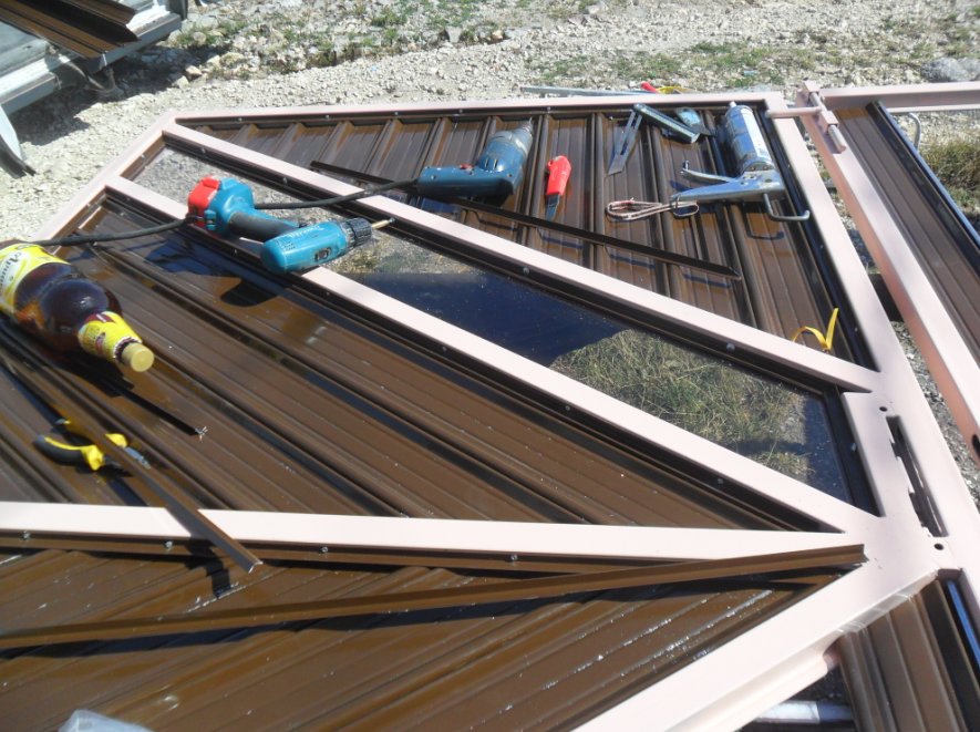

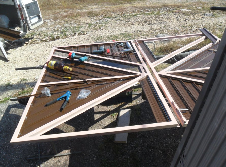

andro440 - майстор
няма ли инвертостроители ,че темата замря?аз в строителството на електрожени ,не съм много силен ,но!,,хвана ли ръкохватката ..правя такива неща
nikolaytatarov - специалист
Шишето за тежест ли го ползваш :)
andro440 - майстор
nikolaytatarov написа:
за охлаждане ,че много печеше слънцето :drinkers:

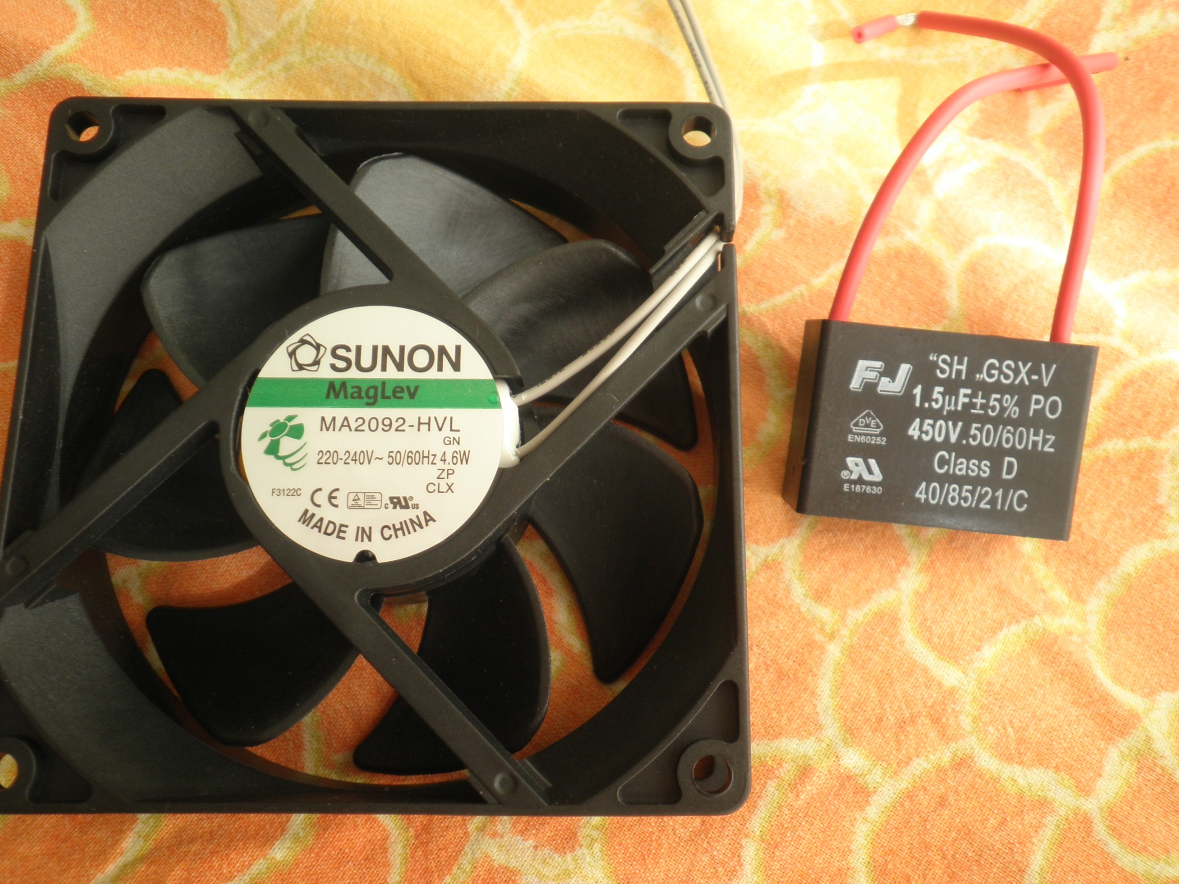

Купих вентилатор ~ 220 V.
С изненада установих, че към него върви и некъф кондензатор. Той за какво служи и как се връзва?
andro440 - майстор
kle500 написа:
http://www.newark.com/sunon/ma2092-hvl- ... dp/96M8216
изтървали са кондензатора случайно в кутийката
alien - специалист
първосигналния ми отговор е - ам чи виш му дадашита бе....
а?!? в даташита само шит.... няма нищо за въпросния кондензатор?!?!?
не знам кво става ама найстина така го продават с кондер и никъде не видях да пише за него
дано някой друг забележи нещо повече това е от мен
http://www.tme.eu/en/Document/fda1ae2e0 ... n_en-2.pdf
http://www.tme.eu/en/Document/fcea27c33 ... 0g-00).pdf
andro440 - майстор
alien написа:
Във въпроса е и отговора ! на такъв мотор ,кондензатор против смущения -не му е необходим,колегата ще има резервен за дрелката :supz:
