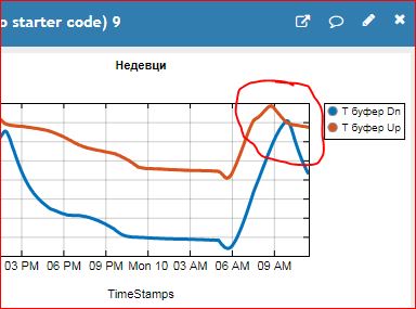

Да попитам ползващите буфер и котел, дали и при техните системи се получава почти изравняване на температурата горе и долу в буфера, около час - час и половина след спиране на горелката?
Помня постовете на Лазар, където споменаваше, че термостатичният трипътен трябва да затваря на 80*, не на 60* може би точно да не се върти през изстиващия котел...
Дали ще се подобри нещо, ако огранича малкия кръг с кран на 10%, както го дават Herz, нищо, че е с "пълно" затваряне на байпаса?
Тя не, че се губи топлината, губят се малко градуси горе, за сметка на увеличаването им долу.

пон дек 10, 2018 11:47 amEvgeniy написа:Ако правилно разбирам проблема топлина се губи и то много.
Топлата вода от буфера ако циркулира през неработещ котел се охлажда. Охлаждането е комплексно, но най-голяма част бяга през комина.
Проблемите се решават или с кран с ел-задвижка ( работи котела-крана е отворен) или с ирисова клапа на фукса или с линеен двигател който затваря клапата на димоотвода. Колегата Боби 65 е с линеен двигател.
При мен проблема съм го решил с кран с ел.задвижка.
Когато работи термопомпата ми котела е студен за да не бяга топло през комина.

пон дек 10, 2018 11:47 amEvgeniy написа: ...Евгени, като гледам графиката, изравняване се получава не след спиране, а след запалване на горелката.
Не е нормално само да се повишават температурите едновременно, според мен.
То си зависи и как е изпълнена схемата.
Моята инсталация е копирана от 1ва страница и работи точно както е описана от Антон.
Пълни се и се изпразва като чаша, само че на обратно.
Трипътният ми е на 60, с пълно отделане, с кран, който не съм ползвал да ограничавам дебита, не виждам нужда, работи според очакванията ми.
Печката ми също е с трипътен и кран. Там си правих експеримент да го затворя напълно, след като започна да връща температура над настроената. След няколко минути байпаса започна да изстива, което говори, че наистина има известно "просълзяване" през него. Не виждам проблем в това, нито при котела, нито при печката, че да въртя крана.
На котела съм с най ниската възможна настройка на помпата UPS 2, а на печката Аутоадапт с консумация 7-8 вата. Няколко дни, след първото палене, вдигна на максимум, изчистих филтъра и на следващото палене си свали пак.
Котела ми изстива заедно с буфера. В студено време по бавно от него, в топло време, по бързо от него. В топло време имам и по ниска температура в долната част на буфера, поради по бавното му изчерпване. Съответно и котелът е по студен, което е по неблагоприятно и удължава времето до пълно зареждане на буфера.
Зная, че се губи топлина през комина, но явно при мен не е много. Тази есен монтирах на комините си шапка френско варелче. Освен това, един топъл комин е по добър от един студен комин, освен в някои случаи.

пон дек 10, 2018 4:35 pmТрифон П.Трифонов написа: .Горелката спира (включително с гасенето) в максимума на червената линия. Тогава горе е 64, а долу 52 градуса. Час по-късно двете температури са 60 градуса, защото помпата изключва под 60. Между 50 и 60 трипътният термостатичен затваря и котела почва да изстива, но това се случва 2 часа след спиране на горелката.
@Шоп - няма минаване на топла вода през котела, като затвори термостатичния.
И моята схема е същата, като на първа страница, с малката разлика, че помпа 3 е всъщност на връщащата се вода от радиаторния кръг. Помпата на малкия кръг работи на 21 вата, а на радиаторите от 8 до 12. Вдигнах мощността на малкия кръг, защото серпентината е гофре и за да може да усвоява топлината от котела на 3-та.
Долния датчик е много близо до тръбата на входа.

пон дек 10, 2018 9:29 pmEvgeniy написа:Според мен си задал прекалено голяма скорост на помпата която вади вода от буфера и праща към радиаторите. И при мен го има това ако задам голяма скорост на водата, не успява да изстине и се връща долу в буфера със почти същата температура със която е излязла. Затова ти се изравняват температурите. Намали скоростта на минимум. При мен е 1м напор или 5 вата

Помпа 1 трябва да е винаги с мааалко по голям дебит от помпа 2.
Не е моята топла вода, прочел съм го. При мен се получи случайно, после прочетох. Не съм си пипал настройките на помпите откак ги пуснах.
Ако има 10 радиатора 5 вата няма да са достатъчни. Сичко зависи от "конкретиката"
