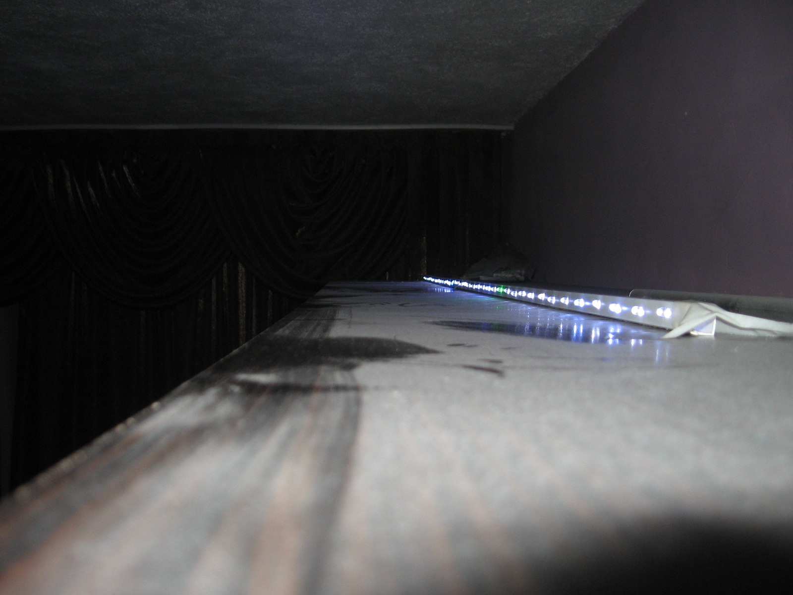

5.7V захранване, бели светодиоди 40 броя, разпределени на 2м кабелен канал. Зглобен го сложих над гардероба в спалнята, насочен хоризонтално в стаята става идеална светлина за през ноща. Не се получава сянка никъде в стаята, понеже тавана е бял и някакси се получи много добре. Не съм си и представял че ще стане така. Ползвам го понеже имам малко бебе, и е включен постоянно цяла вечер. Не дразни зрението, а като си затвориш очите все едно е тъмно.. Зарядното ми се стори че малко грее, малко по-вече отколкото ако се зарежда телефон. Благодаря на всеки отзовал се с полезна информация.

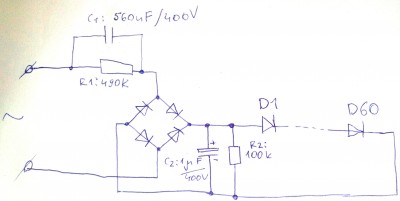

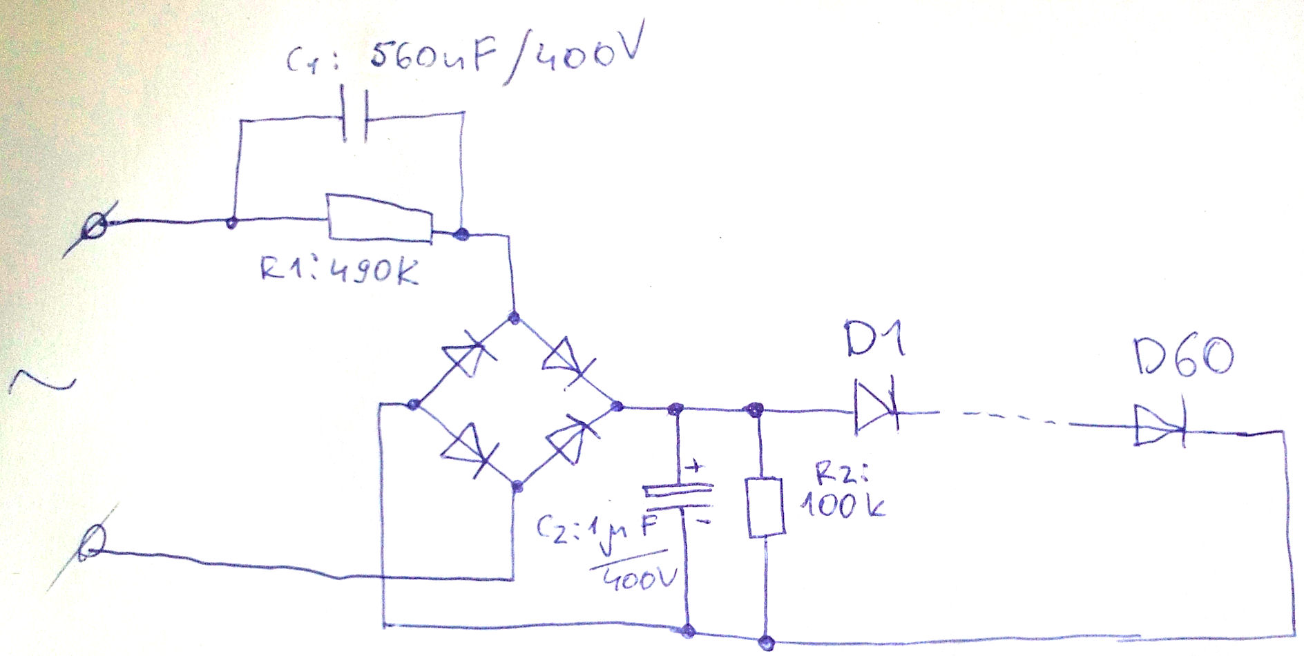

Прочетох темата, но възникнаха някои въпроси около изложените методи за пускане на "n" на брой светодиоди към захранващата мрежа(220-250V). Имам понятие от електротехника и базови познания по електроника...та започвам с първия си homemade светодиоден проект.

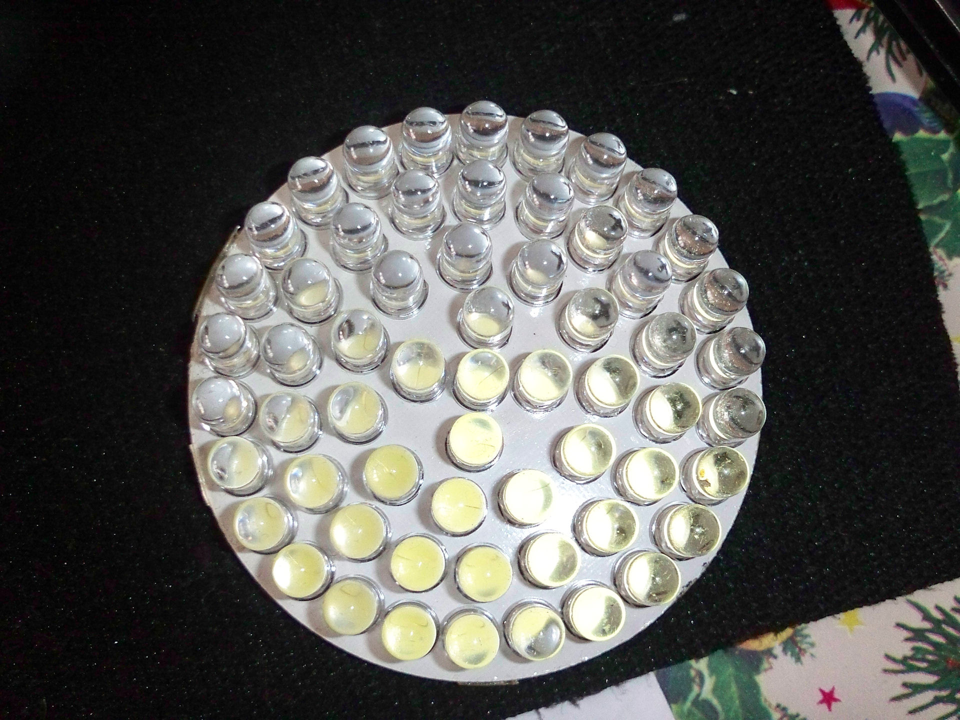

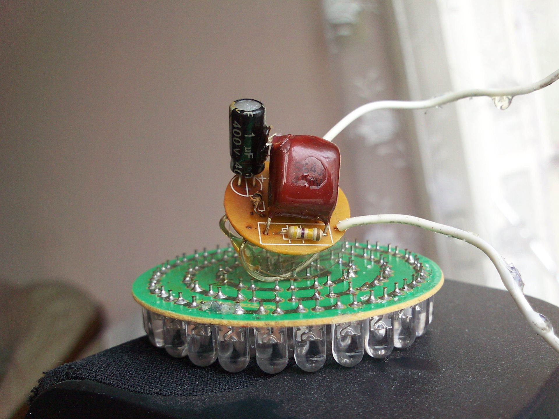

Имам изгоряла китайска светодиодна лампа Е14 с 60 диода(220-240V,50Hz,5W) и имам намерение да я възстановя, т.е. да ползвам 60-те последователно свързани диода. Светодиодите предполагам са стандартни бели високояркостни 5mm 3,2-3,4V 20mA.
Всичките са здрави с изключение на един. Самата схема представлява: мрежа>съпротивление(и паралелно на него метализиран кондензатор) преди гретца>след гретца паралелно на диодите има отново съпротивление и кондензатор(електролитен).Съпротивлението след гретца е изпушило.
Елементи в китайската схема:
-гретц(MB6M)
-преди гретца(метализиран кондензатор 564J/400V/0,56uF и съпротивление 100К или поне така виждам цветовете под прегорялото)
-след гретца(електролитен кондензатор 1uF/400V и съпротивление 410К)
Каква е била идеята на китайците с това свързване? Гасящ резистор/кондензатор преди гретца по отделно + филтриращ кондензатор и последователно свързано съпротивление след гретца - ясно, но паралелни съпротивление и кондензатор?
Според формулите изложени в темата и 60-те посл. свързани светодиода, с които разполагам:
Um=1,41.250=252,5~353V (250V измерих навсякъде в апартамента или просто китайския мултицет за 15лв. лъже)
Up=3,2.60=192V
Id=0,02A
-варианта с гасящ резистор + филтриращ кондензатор
R=(353-192)/0,02=8050 ohm/3,22W [P=U.I=161.0,02=3,22W]
C=10^6/(400.0,67.Rt)=10^6/(400.0,67.9600)=0,39 uF [Rt=Up/Id=192/0,02=9600 ohm]
-варианта с гасящ кондензатор+ филтриращ кондензатор
Xc=1/(6,28.50.C); => C=1/(6,28.50.Xc)
Ic=(220-Ud)/Xc => Xc=(220-Ud)/Ic=(220-192)/0,02=1400 ohm [1]
=>C=1/(6,28.50.1400)= 2,27 uF
Адекватни ли са получените стойности?
