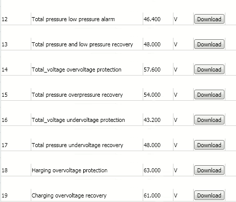

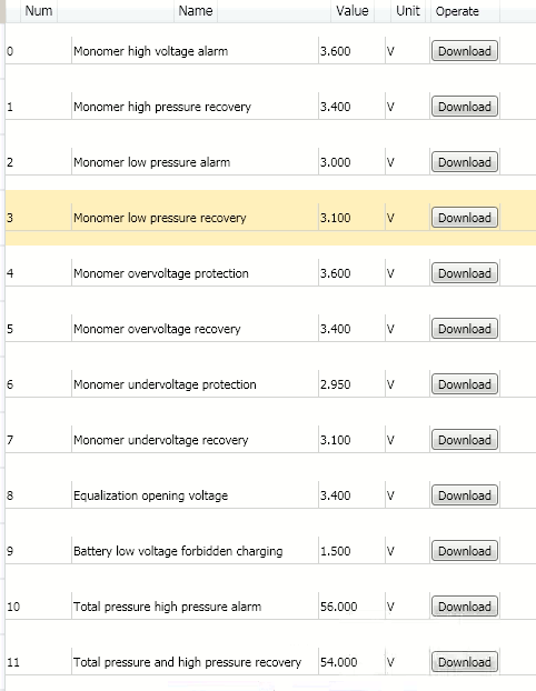

BMS-а има прагове на които включва и изключва warning-а за ниско ниво на батерията. Както си го нагласил - така ще е. Не е на проценти, а на напрежения. Тези трешхолди се ползваха и за калибриране на SOC-а. Ако не се лъжа тези прагове се ползваха и за калибриране на SOC-а. По спомен при достигане на cell low voltage warning threshold-а се set-ва SOC-а на 12%. При мен е зададено това да става на 3.0 волта по спомен.
Това ако си с Seplos-кият BMS де, че не съм сигурен какво ползваше.
Детето - специалист
Със Seplos-кият съм, не съм променял нищо по напреженията за мин нива на клетките. Трябва да вържа кабела да видя какви са настройките.
ЕДИТ: Брум, дай малко жокери ти как би сложил числата :partyman:
Screenshot 2023-11-02 143349.png (21.83 KиБ) Видяна 1866 пъти
Screenshot 2023-11-02 143320.png (35.17 KиБ) Видяна 1866 пъти
brum - майстор
Total pressure high pressure alarm-а задава напрежението за зареждане. Там съм го дал на 55.2 волта. Клетите стигат до 3.45 волта така (+- 0.01 волт при мен). 55.2 или 56 волта са добра настройка за там.
Максимално напрежение на клетка - 3.60 или 3.65. Минимално 2.8-2.9 волта. Така ползваш едни 95 процента от капацитета на клетките. Баланса го пускаш на 3.43 - 3.45 волта.
Изключваш всички аларми без тези за ниско и високо напрежение на клетка (ключовете в дясното поле до настройките). Резултата е, че другите аларми/защити по общо напрежение на батерия спират да работят и спираш да им се чудиш на какво да ги сложиш. И без т'ва идеята е да пазиш клетките, а не целият пакет заедно.
И веднъж на месец гледаш да заредиш батерията до 100% за да се калибрира SOC-а. Иначе на края на зимата може да се окажеш с празни клетки и SOC показващ 40%. Т.е. държал си клетките дълго време празни което е предпоставка за по-бърза деградация.
И защо зареждам клетките до 3.45 волта - над 3.4 волта почваш да имаш много лошо отношение между вкарана и извадена енергия. Вкарваш на примерно 3.5 волта, вадиш на 3.32-3.35 волта. Прага от 3.45 волта позволява бързо да се запълни капацитета до към 98%.

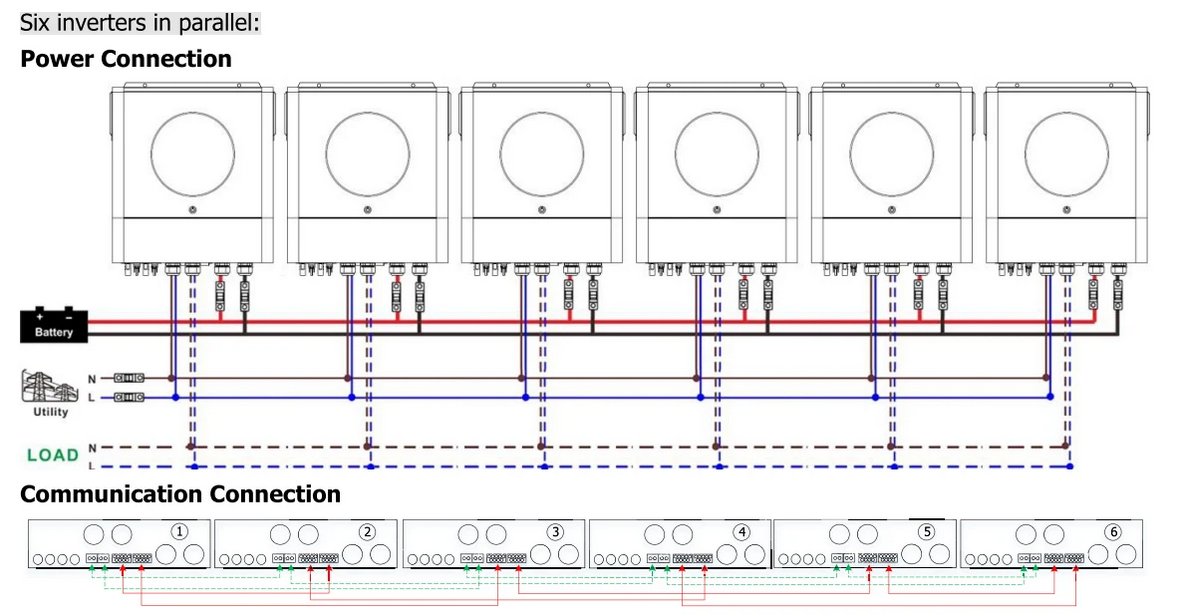

Я му виж на тоя инвертор схемата на свързване. Да ти напомня на един друг инвертор? :-D
brum - майстор
Е па става тогава :) . Туй по схемата на свързване е като Гроват-а коментиран в една друга тема.

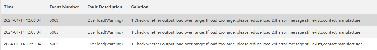

При мен Growatt се оказа корав, постоянно има аларми за претоварване и въобще не е за 10сек както му дават на хартия. Пищи по няколко минути, но засега държи, това е и причината да връзвам втори в паралел. А и при цена от 1240лв си заслужава.
