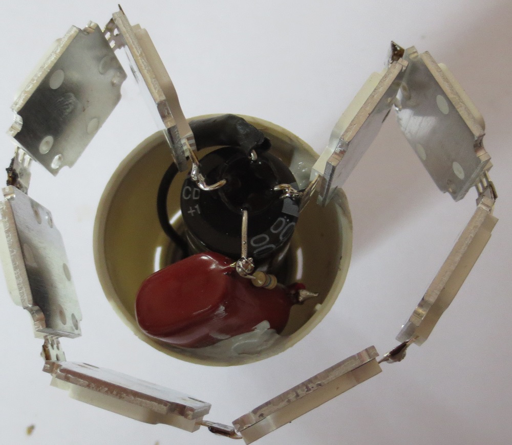

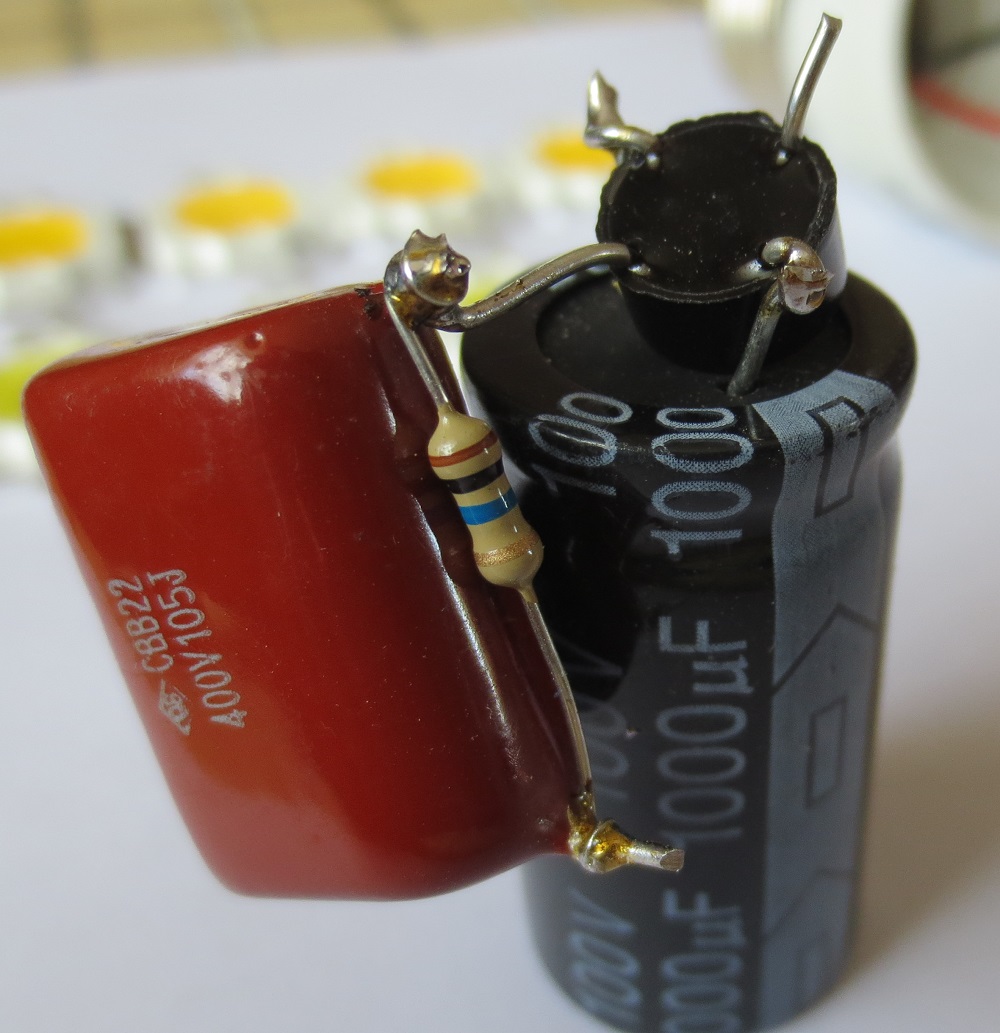

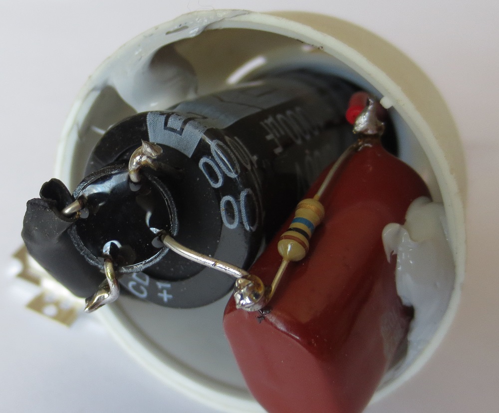

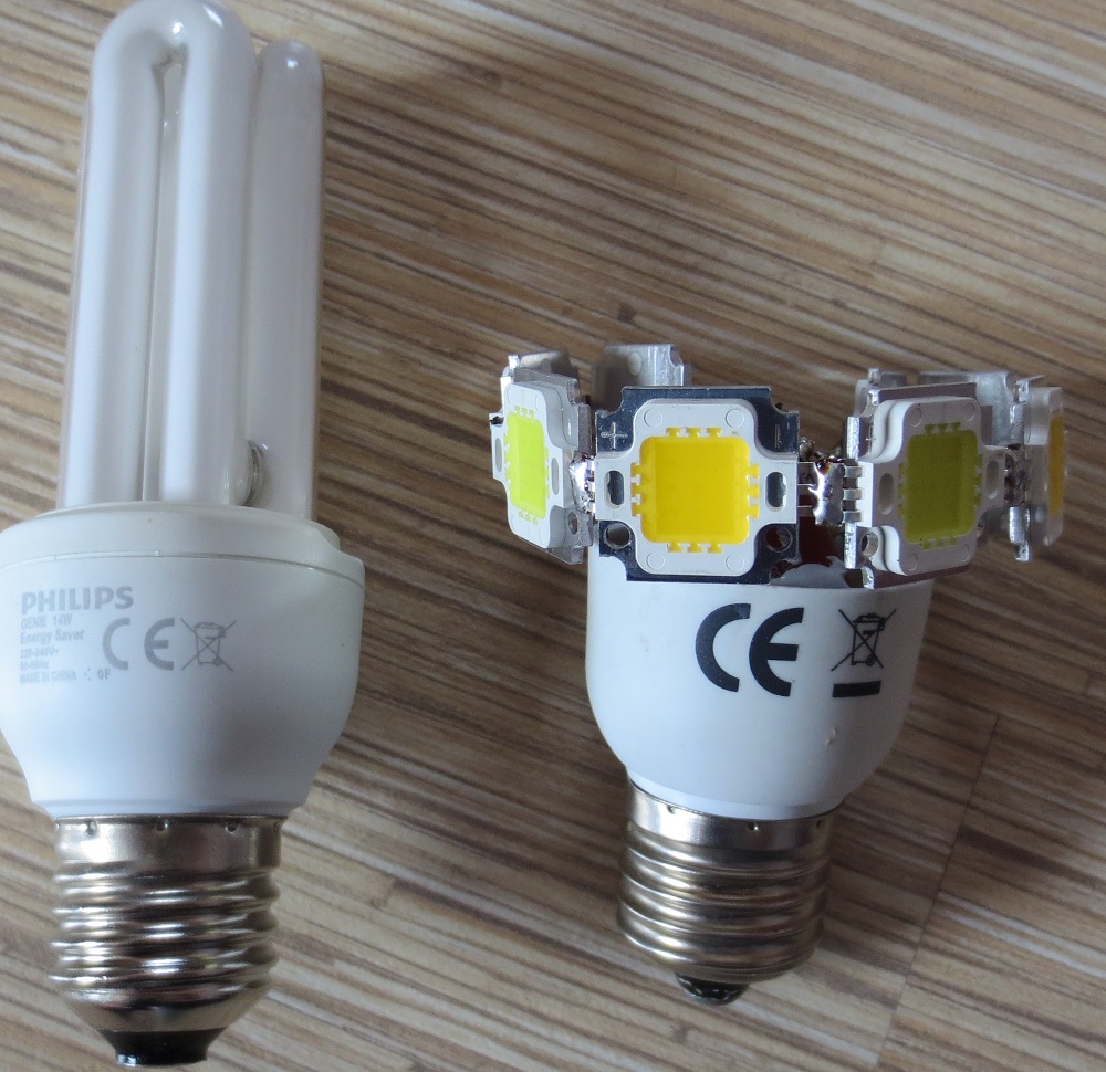

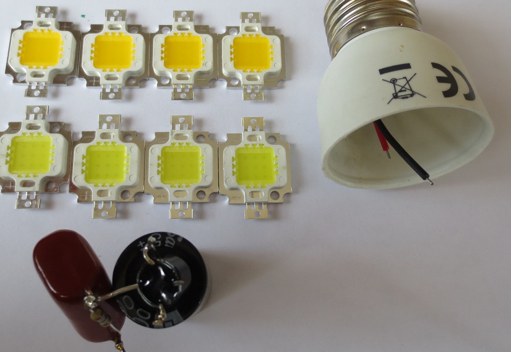

Ето какво сглобих преди малко:
Диодите са 10 ватови:
- 4бр.неутрално бели (около 4500К)
- 4бр. топло бели ( 3000К)
Всеки от чиповете се захранва с около 55mA, което означава мощност малко под половин ват. При тази мощност светодиодите за затоплят до около 25 радуса над околната температура( май няма да е проблем да се засилят до около 0,7W).
Както се вижда монтажът е доста рисков и трябва да се монтира на място, където е сигурно, че някой няма да пострада.
Схемата на захранването се вижда. Резисторът е 10МΩ/0,25W, грецът е 1,5А/1000V.
brad4edat - специалист
Кажи къде и колко свети така! Цъкни някоя снимка ако може ;)
