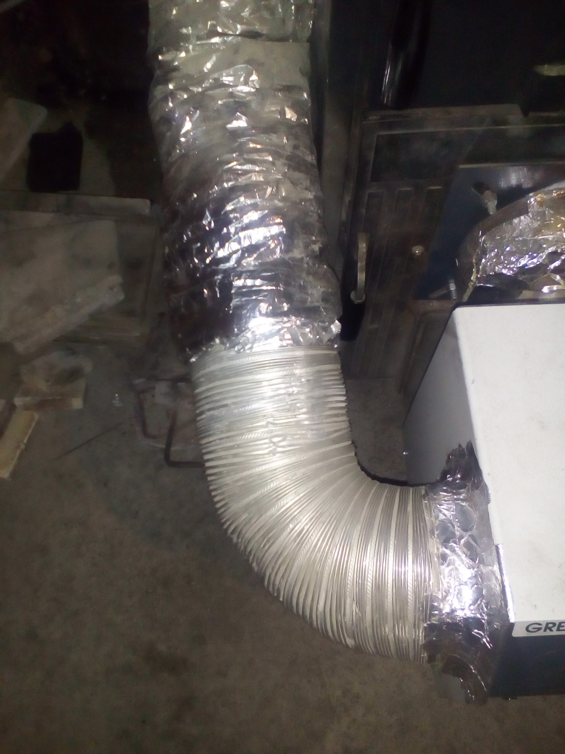

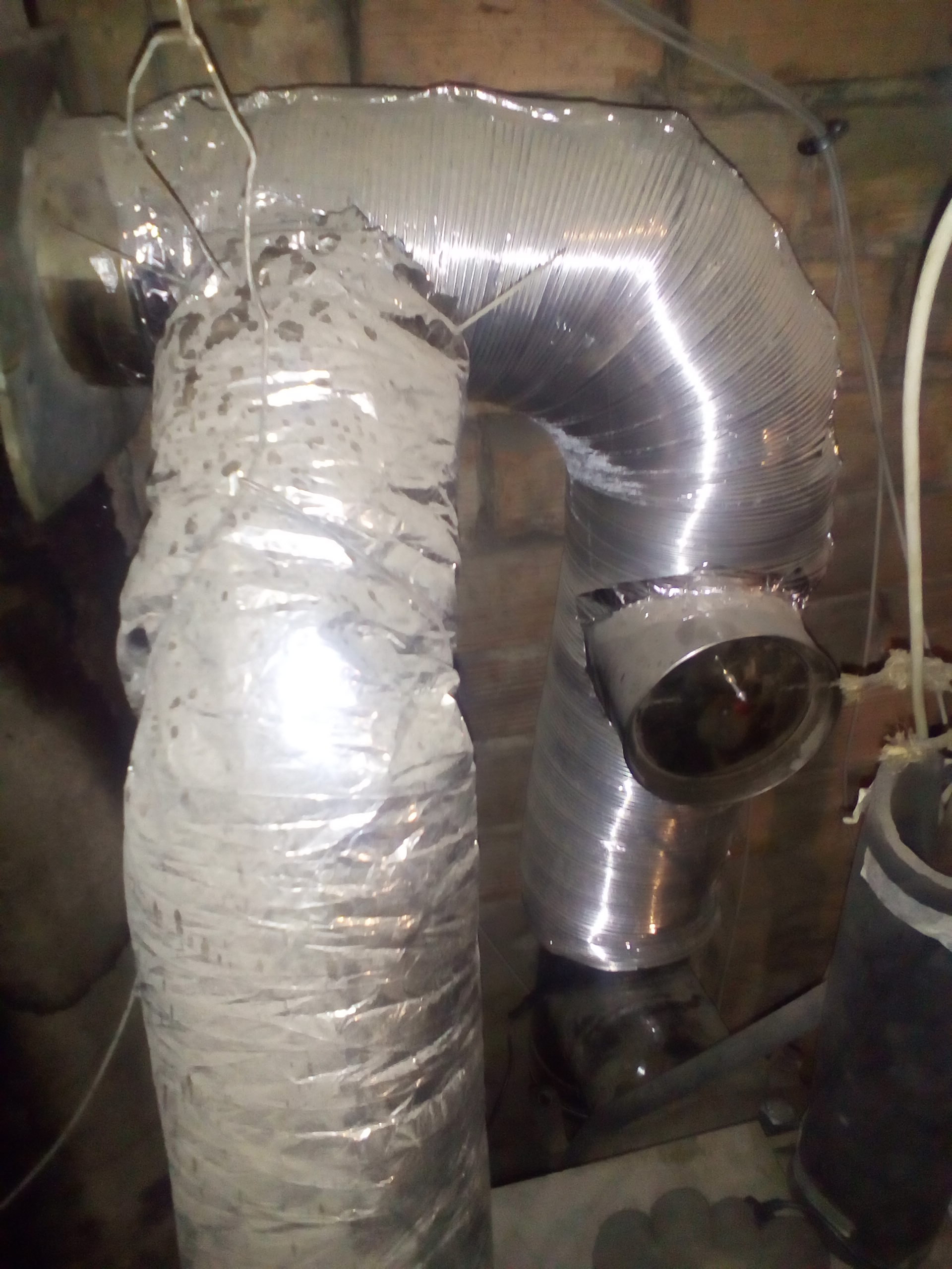

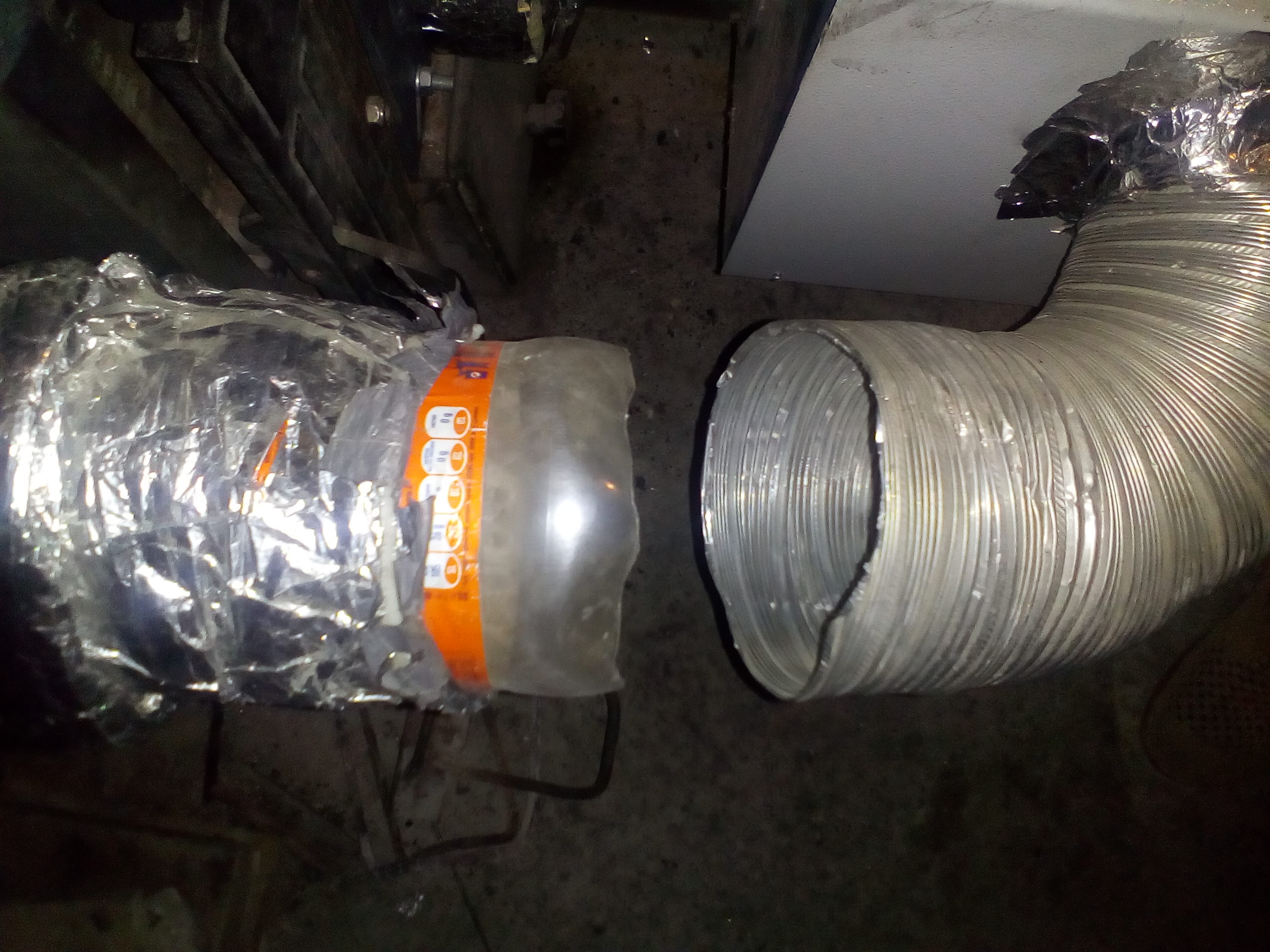

Evgeniy - майстор
Трифон П.Трифонов написа:
Някой ако знае нещо за предварителното подгряване на въздуха, да споделя познания!
Аз изплзвам алуминиев въздуховод с по-голям диаметър от кюнците. Сцепен и уплътнен с алуминиево тиксо:
gnt69 - майстор
Здравей какво се постига с това. Въпроса е файда има ли. Аз на моята нищо не съм правил но мазето е топло, вратите към къщата са оставени отворени и вътре е 20-22 градуса. :partyman:
Evgeniy - майстор
Ами идеята е да се намали енергията от пламъка, която затопля студения въздух преди да се включи в окислителния процес. При много кубици въздух, подаването му на 40-50 градуса вместо на 10-15 или както е при мен 3-5 би трябвало да освободи повече енергия за котела, а не за подгряването на въздуха.
gnt69 - майстор
Evgeniy написа:
Ок разбрах но ще се въздържа от тая екстра. Утре чакам да дойде клапата и тетката и трябва да пообиколя по фирмите за компютри да намеря кабел не кроснат ами прав за мониторинга. Отказах се да го правя. А и докато си почивам ще отида да взема 1 тон пелети че ми останаха само 800 кила и няма да стигнат. :partyman:

Един въпрос към тези , които затоплят въздуха към вент.-пробвали ли сте да откачите топлия въздух, и като остане на студен , да наблюдавате , да кажем 5-10 мин темп. на котела?Това при равновесно положение на горелката!А другия ми въпрос-на колите с турбо се поставя радиатор да охлажда въздуха(по-плътен е студения въздух,повече кислород и т.н....)При горелката като го затоплим , намалим фактически кислорода , дали няма да е обратен ефекта?
