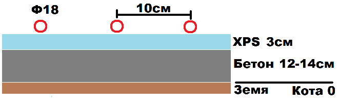

Имам въпрос свързан с подовото отопление и се надявам да не възразите, че ще го задам в тази тема. Ще го правя на приземен етаж т.е. плочата лежи върху земната повърхност.
Върху плочата към момента съм наредил 3см XPS и скоро, ще започна да полагам самите тръби ф18 и със скоби ще ги захващам към самия XPS.
Над тръбите, ще има още около 4см замазка. Т.е. ако сложа въпросния XPS между тръбите, ще остане почти само тя (4см), но ако не сложа общата дебелина на замазката ще е около 6см (1,8см тръбите + 4см над тях).
Чудех се дали има смисъл след това между тръбите да наредя отново XPS с дебелина 2см? Т.е. дали има смисъл от подобно упражнение?
Евентуалните плюсове е, че ще увелича изолацията но само отчасти.
Минусите, че ще намаля обема на самата замазка, а от там ще се намали и инертността на самата система и акумулираната топлина, ще бъде по-малко.
Нямам за цел да пестя средства, тъй като запълването между тръбите с XPS, ще излезе по-скъпо сравнявайки цената на XPS и замазката.
Целта ми е да сложа повече изолация на пода, но обърках сметките и се оказа, че не мога да вдигам повече. Иначе първоначалната идея беше да сложа 10см XPS на пода, но това към момента не може да стане тъй като 10см трябва да стане самия под общо с финишното покритие (XPS + замазка + гранитогрес).
Направих и две картинки какво точно имам предвид и ще съм благодарен на всякакви съвети.
Без XPS.

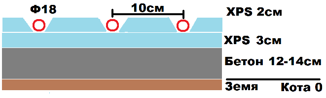

С добавен XPS между тръбите.

По-добре не слагай този допълнителен XPS, защото разпределението на топлината без него ще е по-равномерно. Т.е., ако го сложиш ще усещаш доста по-чувствително къде точно са ти тръбите, защото там ще е по-висока температурата. Не е само до инертността, а и до разпределението на топлината.
iceheart
- Мнения: 252
syncho написа:По-добре не слагай този допълнителен XPS, защото разпределението на топлината без него ще е по-равномерно. Т.е., ако го сложиш ще усещаш доста по-чувствително къде точно са ти тръбите, защото там ще е по-висока температурата. Не е само до инертността, а и до разпределението на топлината.Съгласен съм с колегата, че първият вариант ще е по-добре и разпределението на топлината ще е много по-добро и по-равномерно.

Калине, най-добрия вариант, щом си върху земята е 5см изолация + 4см замазка + 1см гранитогрес.
