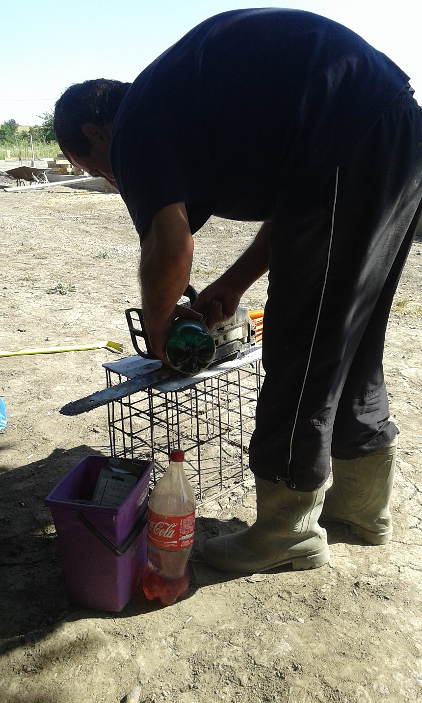

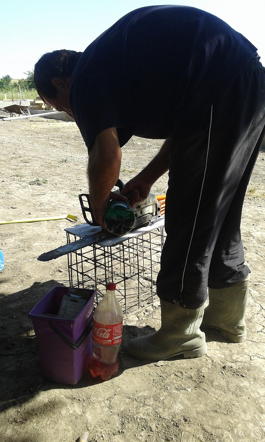

Опит от по мързеливите като мен. Ползвам бутилки от кока кола или подобни два литра. Тъкмо бензин за 5 лева при сегашните цени. Една спринцовка 50 кубикова от аптеката е 20- 30 стотинки тъкмо колкото трябва за тези два литра. Абсолютно точно дозирана а и после не мислиш че ще цапа мярката и как да я измиеш или забършеш щото и сложа конуса от иглата която предварително съм отчупил.Дори понякога си я пълня с масло и взимам нея от колкото да влача цялата туба ако имам притеснения че може да не ми стигне бензина. А и винаги с нея можеш да си направиш и доза четвърт литър ако ще колкото да си довършиш работата.
Общото количество гориво тъкмо успявам да го употребя за седмица ако. Отделно лесно се налива от такова шише направо в резервоарчетата.
lov
- Мнения: 6263
Само ти завиждам на кофата че моята е по голяма
щото такива ми дават от сирене. Не че не са няколко една в друга защото се оказаха доста удобни за подреждане на багажника. Но моята все няма място от чаркалаци. И забравих задължително една четчица за почистване от прахоляците около резервоарчетата.
