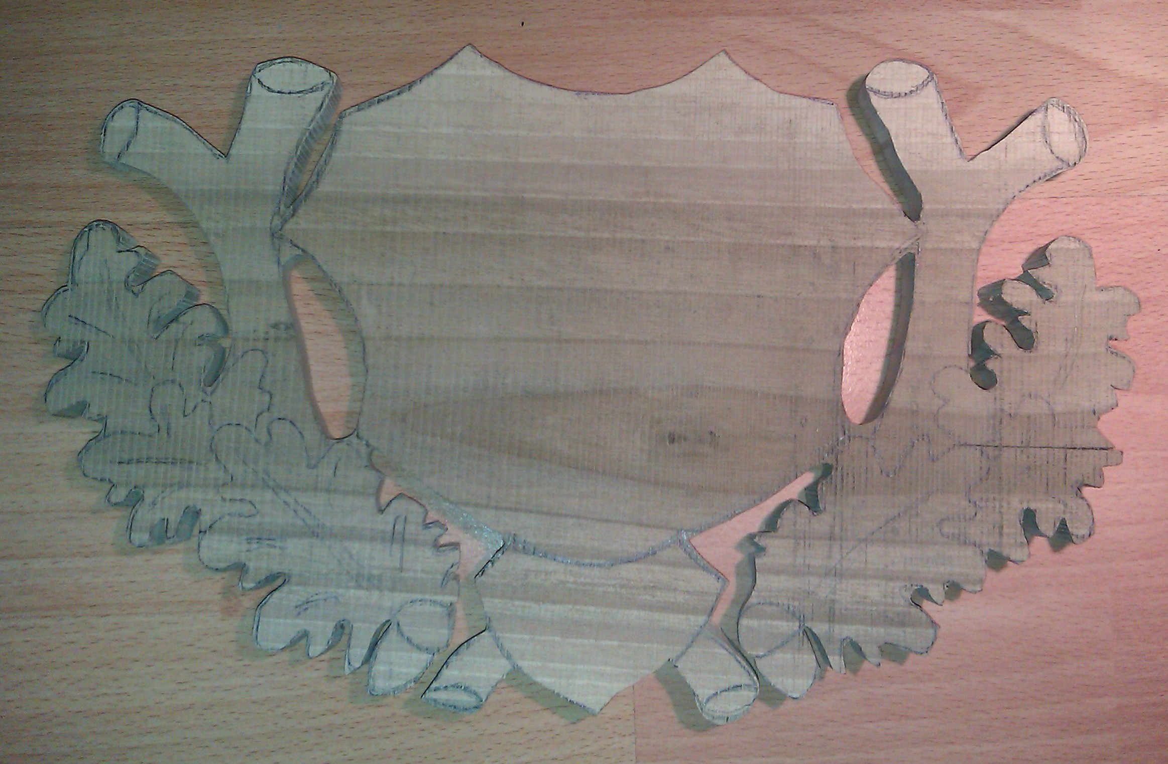

Как да запълня пукнатина в дъска(Орех) ???
Чудя се дали да пробвам с лепило за дърво+стърготини от дървото или яхтен лак+стърготини??? :?
Запълвах един отвор от чеп с двукомпонентно секундно лепило за дърво Митреапел, има опаковки по 50мл-5лв. Бъркаш праха с течното лепило, запълваш чепа и после пръскаш с втвърдителя, но трябва да изчакаш около 10 часа да втвърди в дълбочина. Иначе лепи за секунди ако се напръска предварително. Изображение

tuborko написа:
Един въпрос към форума...

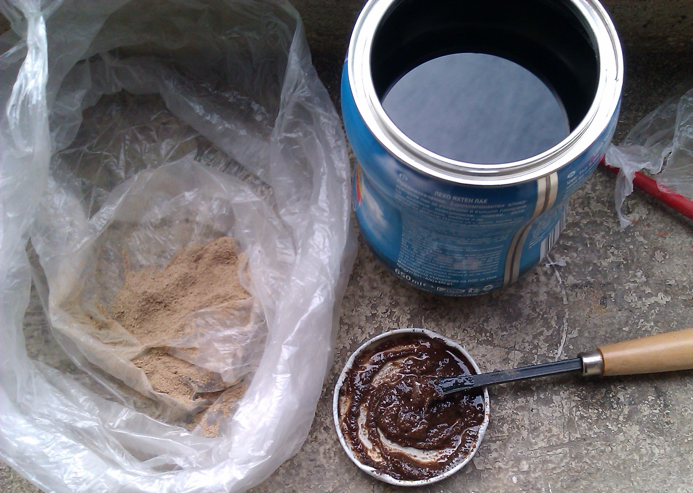

Прах от ореха + безцветен лак за да не променяш цвета (така или иначе ще го промениш ала с лак ще е по-малко )
Най-добре подобна процедура да се извърши с лакът с ,който ще бъде лакирана дъската.
Продават се и готови китове с различна гама цветове ала незнам дали ще има точно такъв като твоят орех.
Дай повечко инфо кво ще се случва с тази дъска за напред за да ти се даде и по-конкретен отговор.

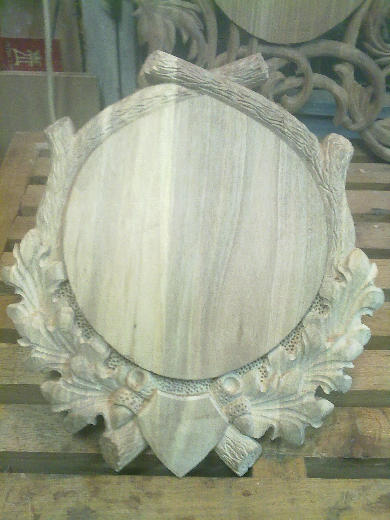

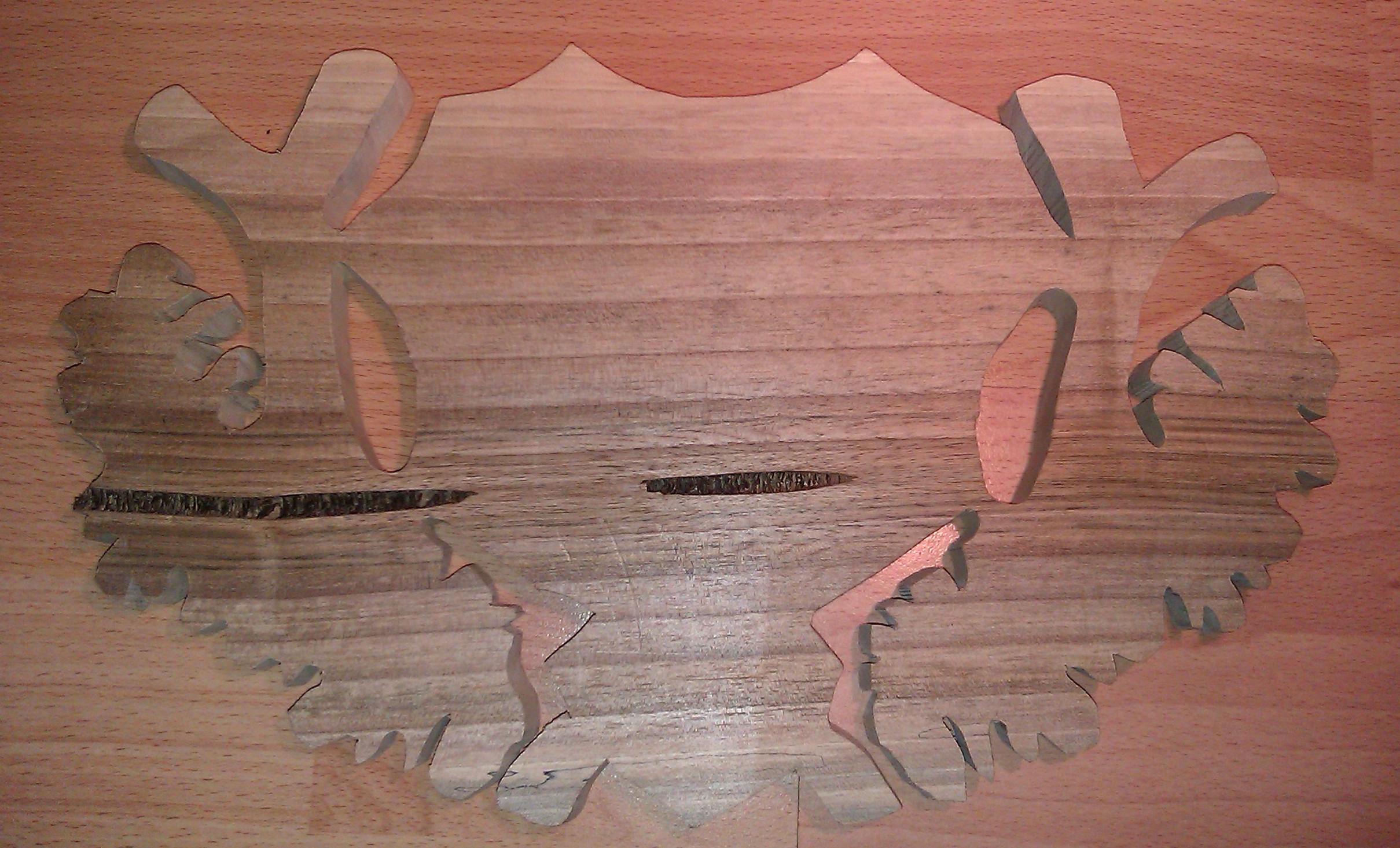

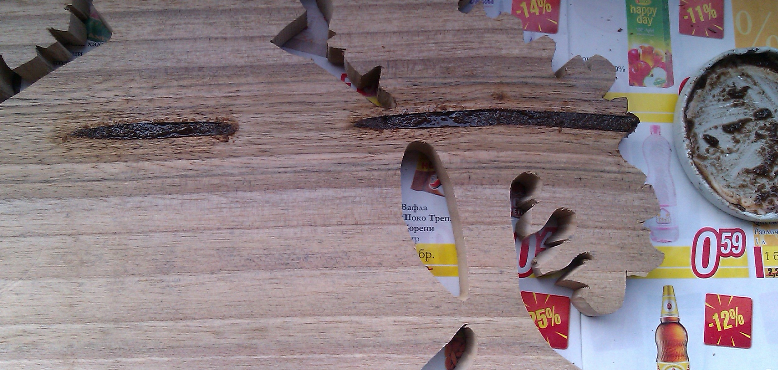

Прощавайте...трябваше да кача по-рано снимките...
Пукнатината е вдясно(пукна се при сушенето :sad: )... и отзад има доста за запълване...

tuborko ако аз трябваше да го работя това щях да го сцепя през цяло
и щях да го залепя.
лепилото няма да се вижда докато кит или лак с трици направо ще вадят очи

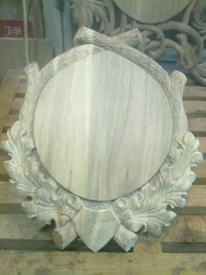

ето това е лепено в тъмната част

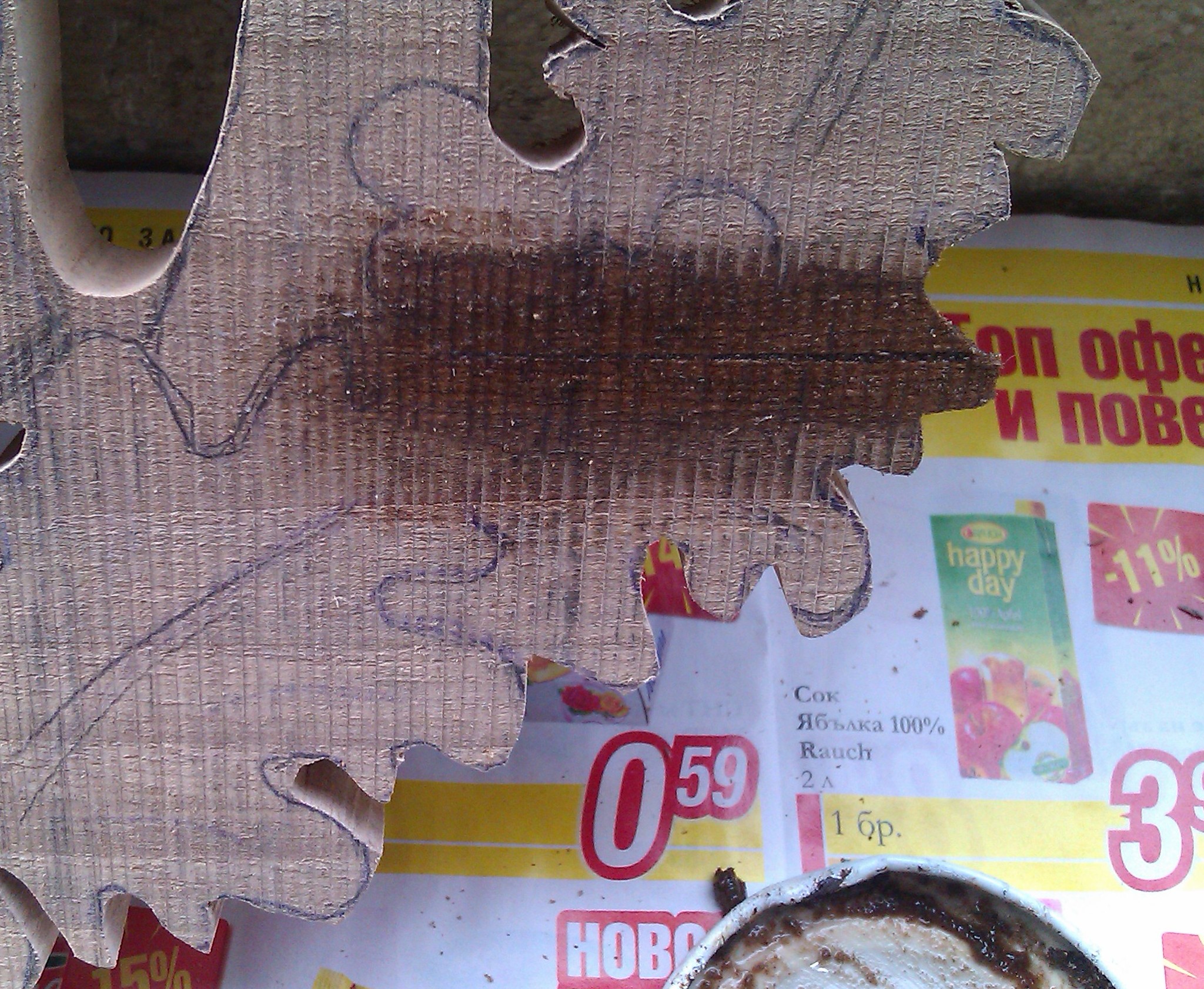

tuborko - специалист
Пробвах с лак+трици...и както каза alata_69 направо вади очи :sad:
Добре ,че по-голямата част е отзад...
...Явно сместа не беше много гъста и сега като поизсъхна слегна малко и се наложи да повторя процедурата с по-гъста смес... но пак не ме кефи нещо :sad:
Sharkolia - специалист
Е, да неизбежно рязане и лепене като става въпрос за резба.Недостатъци в матеряла не бива да има .Аз пък що ли си наумих ,че говорим за няква проста дъска.
