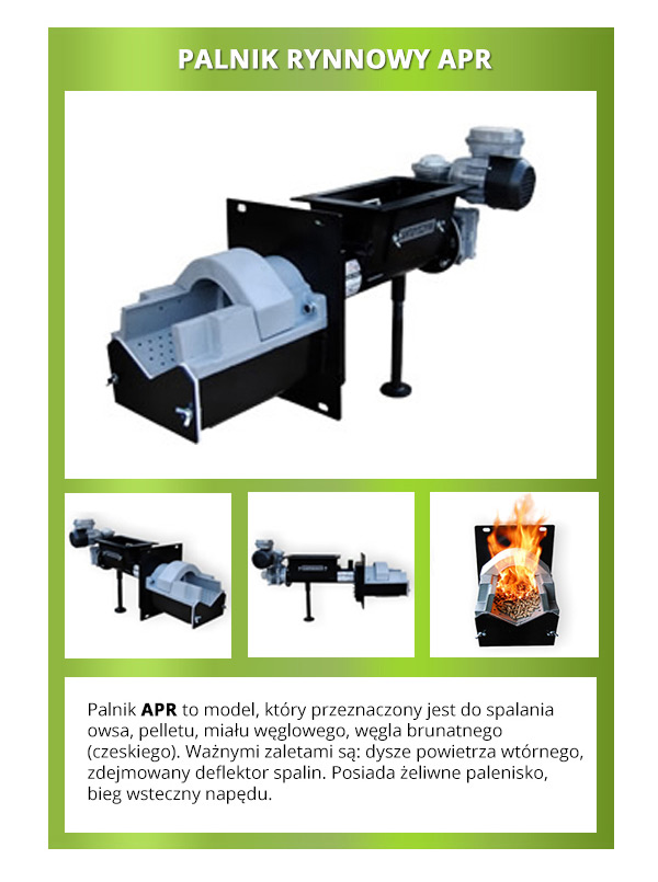

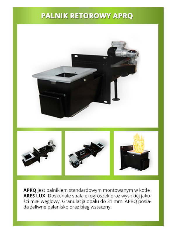

Някой може ли да каже коя е по добрата горелка от двете:
Предлагат ги с този котел:
http://www.kotly-ekowitt.pl/kotly-ares-lux

Бат Диди - специалист
[quote="allen"]Някой може ли да каже коя е по добрата горелка от двете:
Здравей.
Нямам опит, ама тази ме кефи повече:http://www.votona.cz/cz/e-shop/c76413/h ... ostem.html
allen - напреднал
Страхотна е но на мен ми предлагат котел, който се предлага с една от двете горелки за които питам.
http://allegro.pl/kociol-kotly-co-piec- ... 77502.html
Здравей.
Аз бих си взел първата. При полските котли Дефро (които според мен са най-добри от всички други полски марки) улейната горелка я водят универсална или както ние казваме "всеядна" а другата я ползват повече за въглища.Лично мнение, че да не ме напъплят ся дистрибутури разни.
Успех.

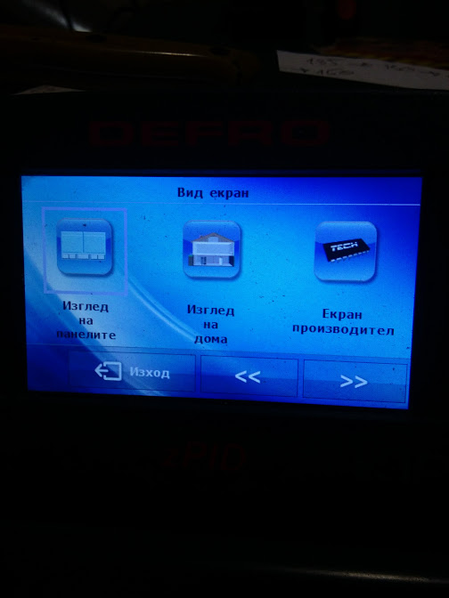

Здравейте , котела е запален и първият половин тон литна през комина. трябва да преброя точно чувалите но е там някъде.
Имам такава питанка някой знае ли как се влиза в това меню "екран производител" ?
Паролата за сервизното меню не става.
Котела е defro agro uni 15
