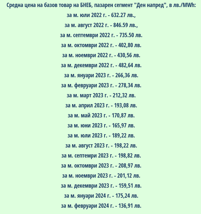

вт мар 12, 2024 6:40 ambrum написа:
Тая зима най-високата сметка за ток е 215лв (средата на декември до средата на януари). Миналата година по същото време беше 420лв. А тогава и газ ползвахме доста...
То нямаше зима,поне до сега :)
Да разбирам че става дума за небитов клиент?
Никога не се казва "миналата годна по същото време, за същия период..." защото няма НИКАКВА гаранция че си изразходвал същото количество енергия.
Казва се миналата година за този месец цената беше ХХ за kWh а тази година беше...
След "либерализацията" на пазара очаквай цени не само като онези "40-45ст/кВч" ами и нагоре. :)
вт мар 12, 2024 7:03 amvlax написа:
Ама той не е бил на регулирания пазар...

Добре де, 215лв за 1.17мВч тази година срещу 420лв за 0.79мВч миналата година. Битов клиент без акт 16 на ток от Електрохолд. Уж формирали цена по средната пазарна плюс такси и надбавки.
Ся ако някой пита ама как тъй 1.17мВч за 215лв - ми тъй. Имам си фотоволтаици с батерия и "умно" управление на консумацията за да смъкна цената.
