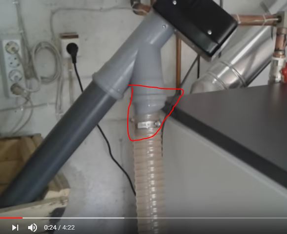

LazarGanev - "Велик майстор"
Нещо не разбирам - тоя шнек е ератовски и маркучът е много изстрадал, що тъй? Какво направи с шнека на Грейко?
Miro4774 - специалист
LazarGanev написа:
Имаше недоразумение между мен и майстора беше сложил някаква друга горелка която постоянно се запушваше и не работеше и на майстора му се наложи да я подмени с тази и явно е забравил да смени шнека. Маркуча ще го сменя няма да го оставя така.
Не е забравил, а нарочно си е оставил новия шнек, за да може по-лесно да шътне Бисолида :)
LazarGanev написа:
Не знам голямо дърво беше постоянно гаснеше е и не искаше да запали след това този въпростния каза, че комина му бил виновен и тн. След една седмица мъчение смени горелката от тогава не съм го виждал.

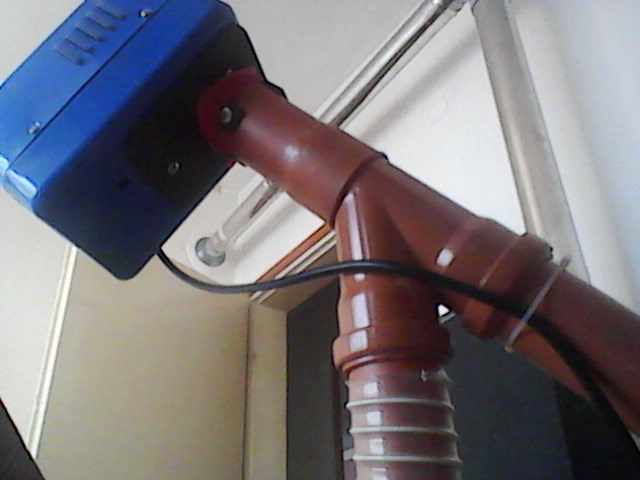

filmatoplo - майстор
Шнека може да си го събереш за около 150-60 лв .Мотора ,пружината и маркуча от Мотор и барбекю ,малко пвц гърба и един пвц фитинг - аз така направих .
Evgeniy - майстор
Браво Филме, и това ще е в пъти по-добре от недомислицата на Грейко с редукцията, която е силно предразположена за задръстване с по-дълги пелети, преминали през шнека:
