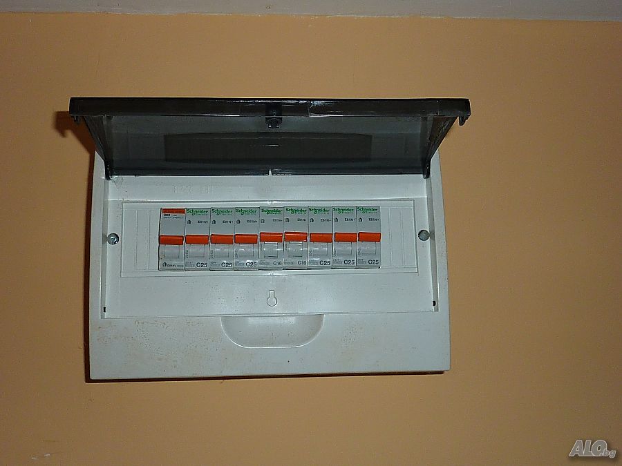

Кво ще кажете за това. :?:
Явно 25 им е любимо число :lol:
И само на мен ли ми се струва или са леко кривички :?
