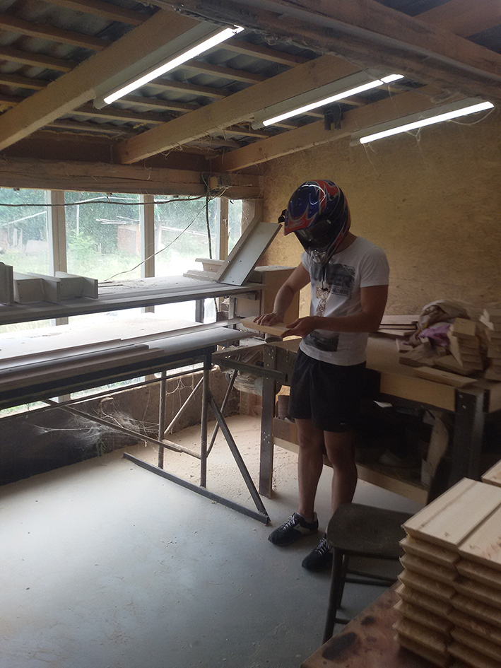

Имам плосък шлайф с дължина на лентата 6,30 м. Купувал съм го за 300 лв.
6 метра ? Може ли снимка на това нещо :-D Това е с големина като за склад/хале.
Бях предупредил сина, че лентата се е закъсала и всеки момент ще се скъса, и детето взело мерки...
Не е толкова голям. 6,30 м, като го разделиш на 2 - 3,15м, като извадиш и 40 см за височината на колелото - 2,75 м, и от колелетата до масата още малко... масата ми хваща 2 метра детайл.
