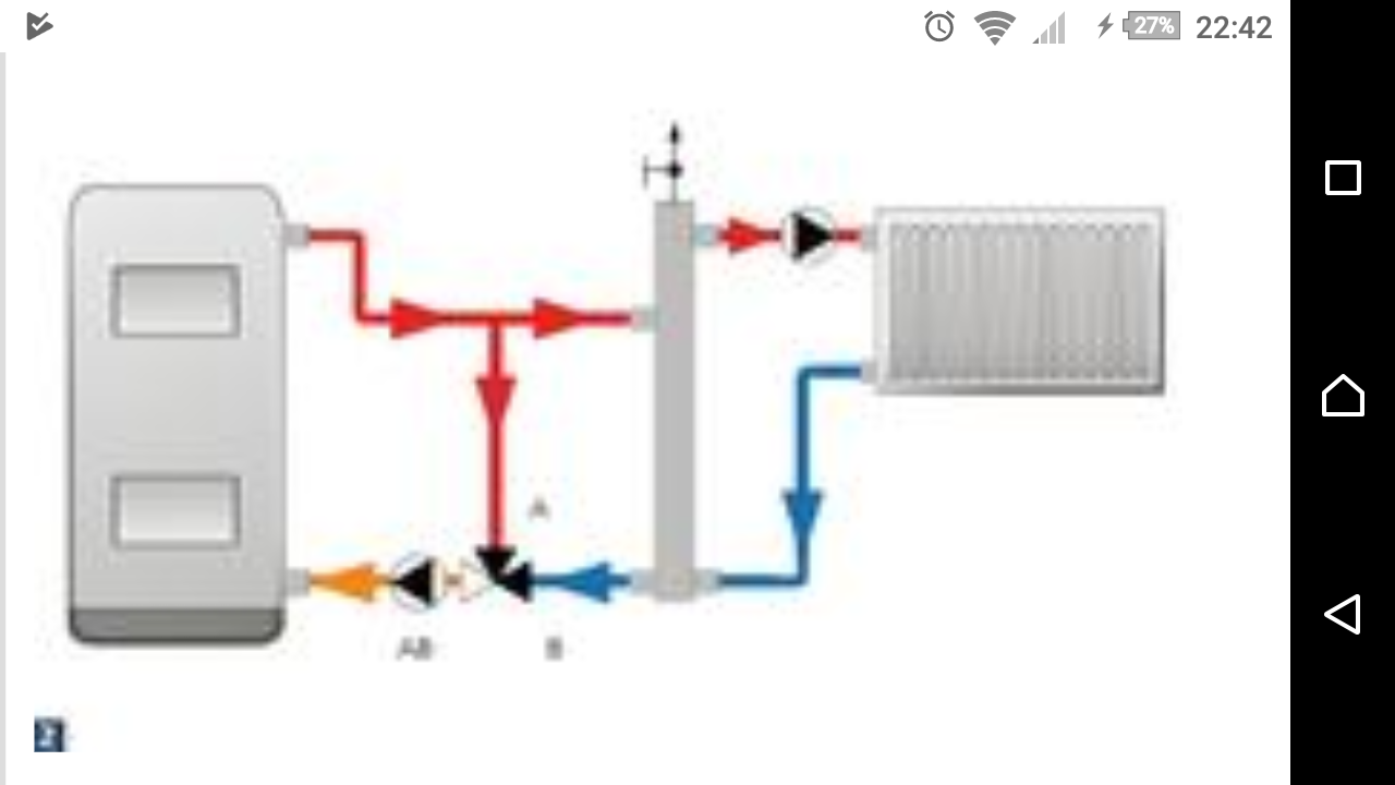

пет апр 19, 2019 11:11 pmПавката84 написа:
Привет! Неискам да отварям тема в случая искам да попитам тук...
Сеханата на хидравличния изравнител с трипътен вентил, худравличното съпротивлени би било равно, когато и двете помпи работят заедно?
И трипътният вентил преди изравнителя ли трябва да бъде или след него..?Screenshot_20190419-224209.png
Между радиаторната помпа и тумбурлука, като му подаваш и обратна вода, през тетка, от синята тръбичката, дето излиза от радиатора.
Намери си някакъв малък бойлер, (малък колкото място имаш за него) който да преправиш на изравнител!
Павката84 - помощник
Ясно!
Ако неуспея да намеря някой бойлер с по-малък размер,мога ли да изработя един изравнител от тръба Dn 100 с две капи.
...и помпата при кръга преди изравнителя препоръчително ли е да дърпа от изхода на котела -топла вода?
И чудех се каква е разликата от хидравличния изравнител с хоризонтални вход и изход и типа с Този, който имат разлика в позицията озновен, и вторичен кръг?
Ни та знам дали можеш, ама опитай, не е грешно!
Помпата където и да я сложиш, се си дърпа, а дърпа на кот я сложиш.
И аз са чудя, ама мога да си го позволя, щот нямам нужда. Имам си и кото такосто.
Действай, чи докат питаш.......

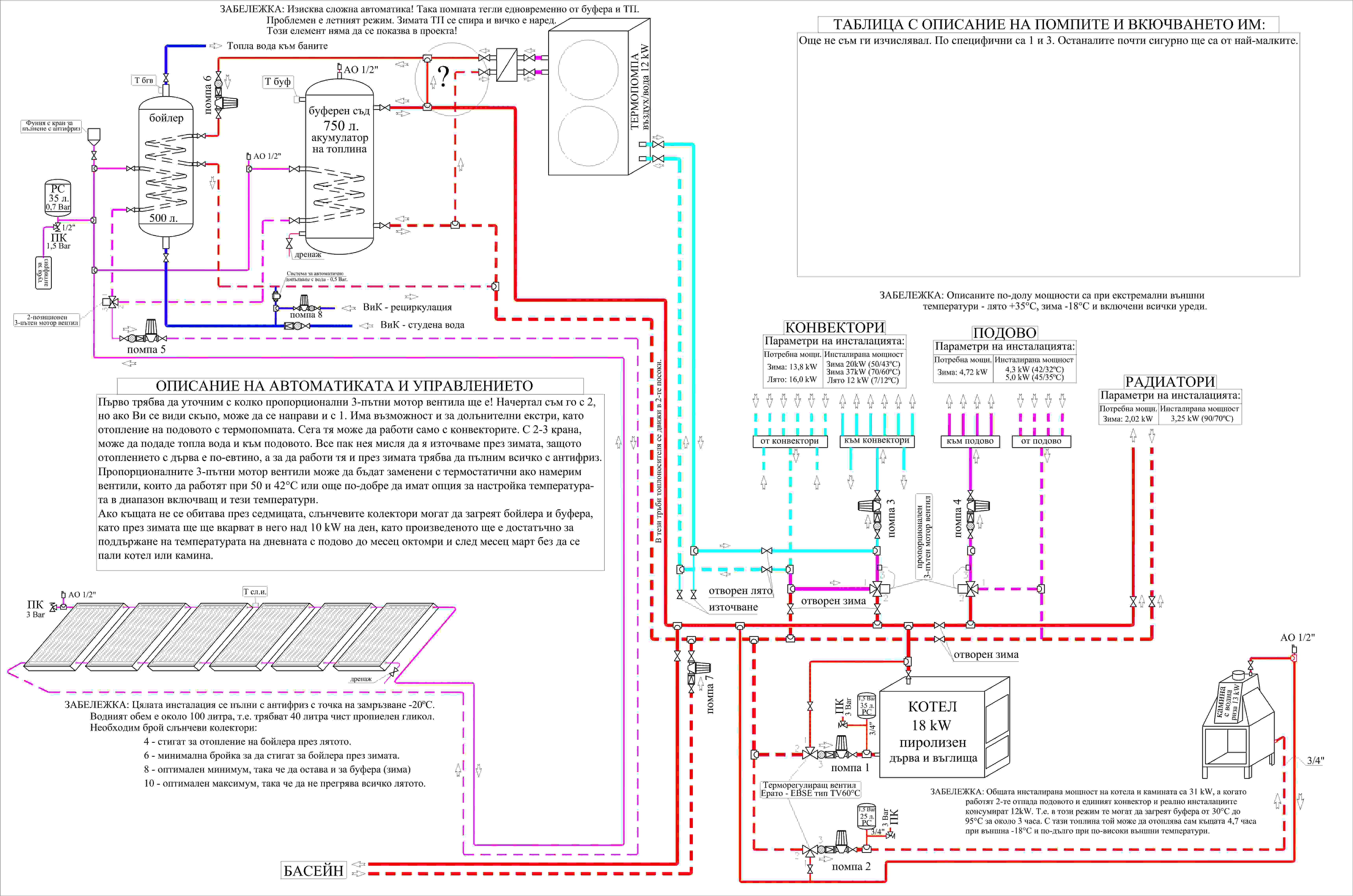

Здравейте започнах да преработвам системата на парното което беше на пелети само котела без трипътни вентили и тн. Уплаши ме разхода 14тона за зимата. Отоплението е с конвектори реших да сложа и Котел на дърва 25кв от прочетеното по темата разбрах че най добрата схема е от първа страница по нея ще го направя въпроса ми е как да вържа двата котела с два термостатични вентила или може с един с възвратни клапи и еднакви помпи. При положение че и котела на пелети е 30кв. Буфер си купих 1000литра отоплявам около 350 кв с изолация и добра дограма. Ще съм благодарен ако някой има схема на нещо такова
ср авг 21, 2019 1:55 pmБилян написа:
...как да вържа двата котела с два термостатични вентила или може с един с възвратни клапи и еднакви помпи...
Почти съм сигурен, че никой няма такава изпълнена схема. Всеки може да я нарисува.
За моженето, с един трипътен, две помпи и възвратни клапи, сигурен съм, че може.
Просто събираш изходите на котлите с тетка, а натам вече е тръболяка към буфера, с отклонение към трипътния, преди това.
Връщащата, от буфера, първо в трипътния, като на схемата, после тетка и разклоняваш към двете помпи със всичките им прилежащи чарколаци плюс възвратни клапи. Аз харесвам клапи тип SWING, като мандало дето са.
Предвиждай кранове, така че да можеш да обслужваш всеки един чарк!
bulhomes2 - майстор

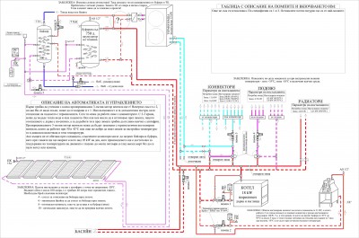

Имам я. Проектирана от АнтонВМ. Включва май всичко, което може да има в една отоплителна инсталация. Намерих един файл от процеса на проектиране. Ако не е достатъчен ще трябва да потърся проекта.
Билян - специалист
Не виждам размери на тръбите и модел на помпите . Системата реализирана ли е как се държи. Ако може да се намери проекта ще съм ви задължен
bulhomes2 - майстор
Не съм я направил още. Но Антон е специалист на национално ниво и е изключено да има съмнения в уменията му. Като се замисля обаче - не съм убеден, че е редно да раздавам така труда му. Все пак той от това живее. Аз си платих на един проектант, видях, че знае по-малко и от мен, и си платих втори път на Антон. Нека и другите колеги да кажат дали е редно!
Билян - специалист
Всеки проект си е конкретен за обекта просто не съм сигурен за тръбите около котлите мисля да са ф40 ппр и помпи 32-60 незнам дали съм на прав път. За другите помпи мисля 25-6 само това ме интересува.
Дано съм на прав път . Почвам да събирам частите за трипътните вентили може ли да ми препоръчате марка и евентуално фирма ако не е реклама разбира се .
bulhomes2 - майстор
Мога да ти дам телефона му, че не е влизал тук от миналата година.
