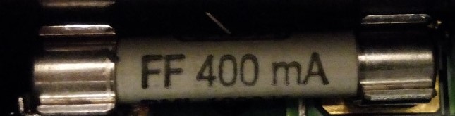

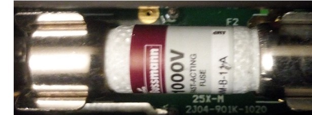

Оказа се, че му дават да мери 20А за 30 сек. и дойде с 10А маркировка на корпуса а характеристиката на сайта е 8А.
Затова го отворих да му видя бушоните вътре и забелязах, че на мА обхват има бушон 400мА а на корпуса е маркиран мах 0,6А.
Сега мисля да си поръчам и бушоните за да не ги търся ако има нужда, само че не знам от къде да поръчам и дали ще ги намеря в родните сайтове. 11A е като на Fluke 87-V 88-V 287 289 179 http://www.ebay.com/itm/like/261536107575
Последна промяна от nikolov333 на пон сеп 14, 2015 12:57 am, променено общо 1 път.
dyaneff - майстор
В т.петров има подобни, но не знам дали отговарят на бързодействие. в ТМЕ има със сигурност оригинални. С моя уред меря малки милиампери и нямам идея как се държи на високите обхвати.
Kirilpm - специалист
Аз си поръчах от тези,изгарят доволно бързо направих си един експеримент.http://tpetrov.com/search.php?prod=%D0% ... 0x38+12A+K Еквивалента който беше в моя мултицет заводски беше над 10 лева на SIBA.
