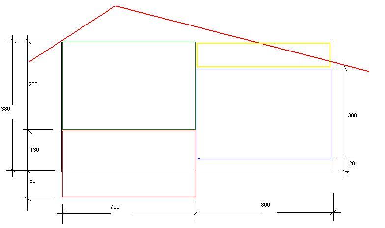

Правиш си сутерен на половината площ, който вкопаваш примерно 1.50 м, а над него ти остава височина колкото за един етаж, където можеш да разположиш нощния тракт
Принципно е много добре като идея, обаче, човека каза, че го притеснява качването на камъни до втория етаж за надграждане... тоест доколкото разбирам такива, по-мащабни начинания не са му по силите, парите, времето или желанието (той си знае)
5 х 15 = 75 кв.м.
75 / 2 = 37.5 кв.м.
37 х 1.5 = 56.25 куб.м доста сериозно начинание :irre:, а ако е скалиста почва... не ми се мисли за колко работа става въпрос

Идеята ми е именно за да не се надгражда, да се направи вкопан сутерен + 1 етаж вместо 2 жилищни етажа. Защото на тази височина няма да влязат 2 или поне ще е с цената на много компромиси.
bolen_siderov написа:
5 х 15 = 75 кв.м.
75 / 2 = 37.5 кв.м.
Прав си, олял съм се, като на чуждо :) Евентуално ако се намали като площ и да се вкопае по-малко... Драснах една груба схемичка на обемите след твоята забележка:
- с черно е постройката в момента
- червено - сутерен (7*5*0.8 = 28 м3, но може и още доста да се намали ако се направи само едно мазе)
- зелено - 2 спални
- синьо - дневна, кухня, сервизни
- жълто - този обем остава излишен - тоест тази част, която пречи на ската може просто да се разгради (трудоемко е, но не е много като обем; няма да му трябва зидар, а и ще може да си ползва камъните за нещо друго)
Така се получават 75м2 жилищна площ + мазе, а и мисля, че се решават много конструктивни проблеми. Наистина има доста работа - копане, разграждане на няколко кубика камъни, смяна на покрив... Обаче съвсем без средства и работа не става

Такава ми беше и идеята - да дадем на човека предложения, но подкрепени с размери, макар и груби.
Ползата да се вкопае зимника е двойна - от една страна се печели височина, от друга се намаля температурата през лятото и се съхраняват хранителните продукти. Част от изкопаната пръст се трамбова под дневния тракт, който се вдига на определна височина (поне 1-2 стъпала) за да се предпази от земна влага, проливни дъждове и т.н. Плочата между етажите може да стъпи на греди и колони от вътрешната страна на зида в сутерена, така че да не натоварят допълнително конструкцията. Така няма да се наложи допълнително укрепване на основите, защото колоните могат да стъпят на техни си фундаментчета и да поемат на практика всички товари от дострояването. Покривът дори и да изглежда като двускатен на скицата, може да се направи четирискатен като единият скат е по-дълъг и слиза над дневната, където могат много готино да се виждат гредите, както на някои от снимките на Силвето. Могат да се ползват керемидите (които успеят да се спасят поне). От зида остава да се разгради малка част - площта на жълтия правоъгълник над ската - може да се сметне по-точно чак при дадена височина, положение на билото и наклон, но грубо около 4 кубика да речем. От тези камъни + извадените от отворите за прозорци какъв хубав дувар може да стане... Общо-взето не е чак такава хамалогия, особено в сравнение с пълно разрушаване. Няма такава свобода, но пак не е зле.
