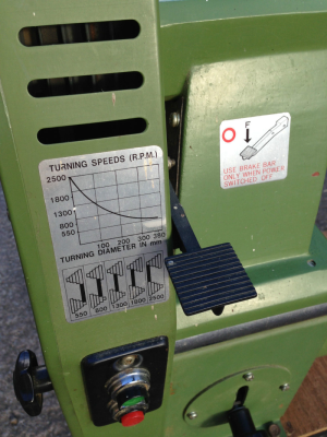

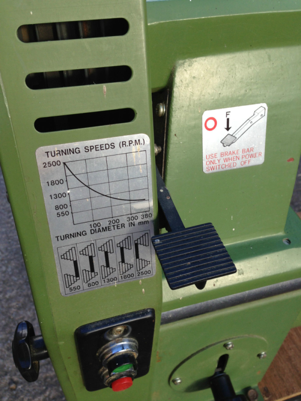

Ако му е много голям диаметъра на готовия детайл, не може да качиш на максималните на струга, опасно става, много голяма периферна скорост. Преди имах само 3 скорости, но е неудобно за различни диаметри заготовки. Затова добавих другата шайба.

Намерих една снимка с фабрични скорости с обороти и диаметри.
