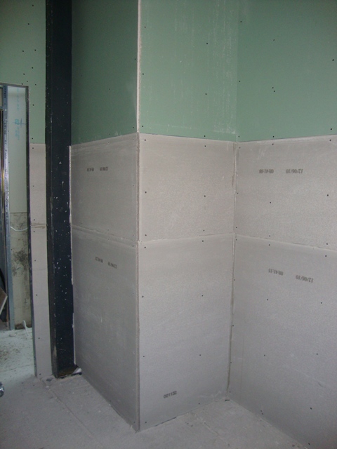

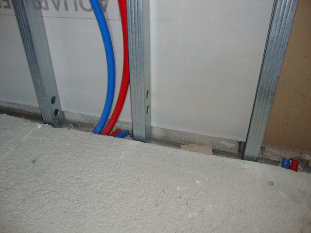

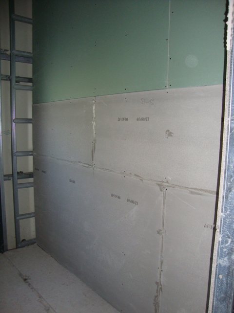

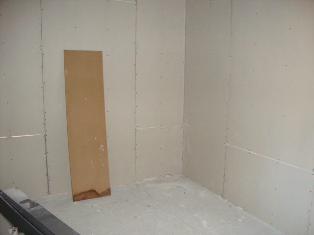

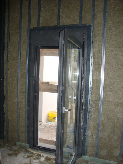

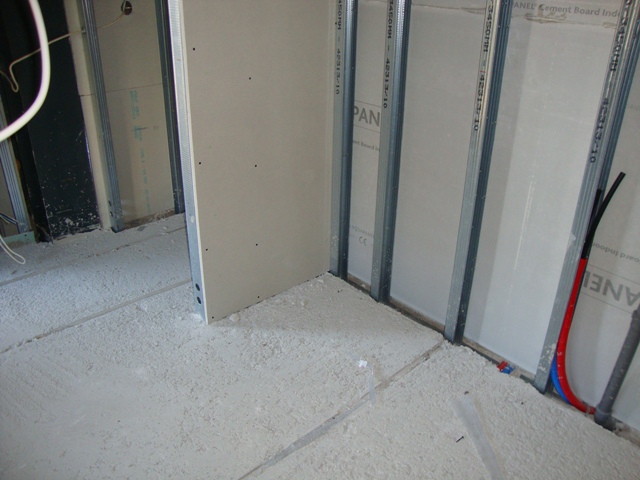

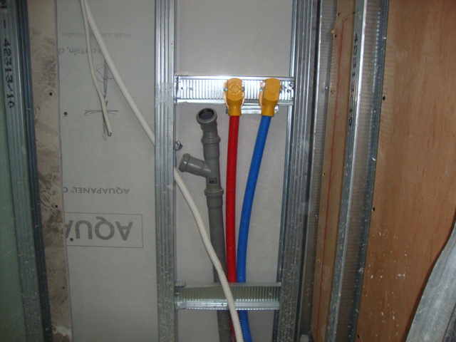

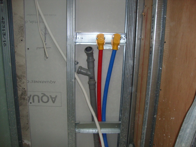

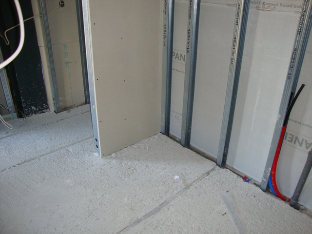

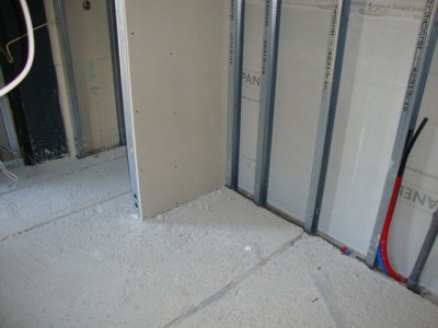

jekasus - майстор
Гледам , че на преградните стени профили са сложени на 40 см, тук в БГ не съм виждал да се прави така. И понеже си казал , че картонаджията е с опит от Америка, имаше спор нейде във форума за фаската на нефабричния край на гипскартона (американците не правили фаска).

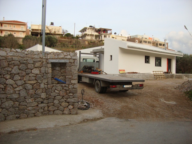

Fitibaldi - специалист
на мен лично ми харесва как се е получило.
може ли да споменеш къде точно строите в Гърция?
също така цените там различават ли се много от цените в БГ за сухото строителство?

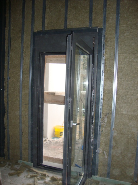

бат Вальо - специалист
На мен ми е интересно какво е шумоизолирането на тези тънки стенички? Няма ли да се чува всичко въпреки ватата?
Стефко - специалист
То през доста по-дебели стени се чува шума, а какво остава през тия фафли :lol:
stenmark - специалист
Тия фафли имат по голяма шумоизолация от стена изградена с тухла четворка.Ти винаги си на пълното отрицания щом къщата е построена не по твой вкус.Бъди малко по широко скроен.

Напротив, много добре знаеш, че моето къще е именно с термопанели. За разлика от показаните снимки моите стени ще са с дебелина 20 см. без вътрешната обшивка. 5 см термопанел + 15 см вата.
Tsilkov - майстор
stenmark написа:
Зависи как е направена и дали са сложени ония гумени ленти дето се споменаваше някъде из темата.Иначе за въздушен шум е много по-добра от тухлите четворки защото на тях все има някъде отчупено парче(я от инсталации ,я от мърлявщина) и шумът си е съвсем осезаем.
P.S.Като говорим за шумоизолация за мен е по добре тия стени да се правят на дървени летви отколкото на тези щендери - доста по устоичиво става.Може и да съм в дълбока заблуда :?
Стефко нещо не разбрах ,на снимките са показани преградни стени.А това 5+15 е за външна.Как ще са вътрешните?А относно профилите,в Щатите има стени с дървени "профили" да ама тук къде ще намериш такъв сух материал,пък за цената няма да говорим.
