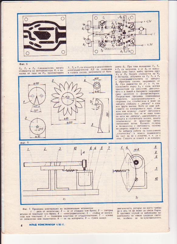

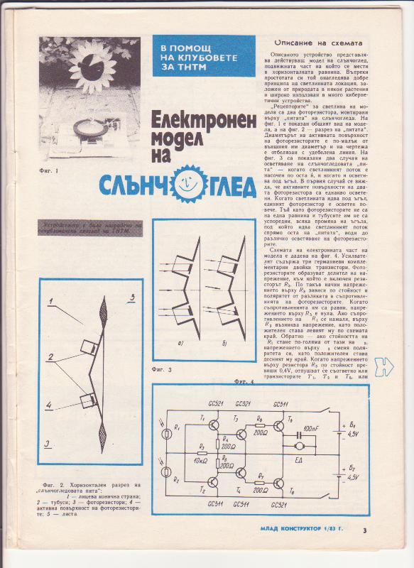

През 1982 бр.9 и 1983 г. бр. 1 и бр.3 в списание Млад конструктор са публикувани елементарни електрически схеми на управление на ел. двигатели следящи слънцето, светлината или някоя звезда. Изпращам ги сканирани като снимки. Предполагам ще са полезни ако някой реши да експериментира.Поради ограничението за големината на прикачените файлове успях само "слънчогледа" да прикача в това писмо. Ще Ви пусна друго ако проявите интерес.

Този слънчоглед го реализирахме с един приятел навремето като бях в осми или девети клас. Имаше тогава ТНТМ бля, бля... Работеше. Точно по тази статия го правихме. Върна ме много години назад! :-D
