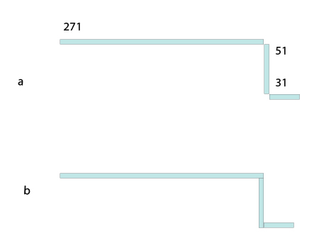

Също така много важен въпрос :P :P :P , ако стената е 271 - 51 -31 (схема a)
колко да ги направя големи стъклата, как да са препокрити (схема b)
Моооля помогнете :)

Най-малкото покрива средното, средното покрива най-дългото. Най-добре си лепни дългото и малкото и вземаш размер на средното, като на малкото си предвидил 4 мм повече. Като цяло стъклата се лепят върху твърд гръб а не върху фазер. При залепването не пляскай силикона както ти падне защото ако не е добър ще ти дръпне фолиото от стъклото. Ако ползваш лакобел пак може да се получи тоя "красив" ефект. Слагаш горе под шкафовете и долу зад водобрана. Ако решиш може да си сложиш г-образна лайсничка на външния ъгъл - стоят добре и не те интересува застъпването. Между другото съм имал няколко случая на спукани стъкла зад котлони, но като цяло са рядкост. Ако сам си лепиш фолиото най-важно е да не оставиш никакви въздушни мехурчета, влагата ще се махне сама след време тя не трябва да те притеснява.
П.С. Видях че питаш и за монтажа - първо нивелиран долен ред с плот, второ гръбчета и трето горен ред, ако имаш контакти на стената при монтажа на гръбчетата се взима точен размер и стъклата се поръчват с дупките за контактите. Това със стъклото директно на стената си е т..к работа.
