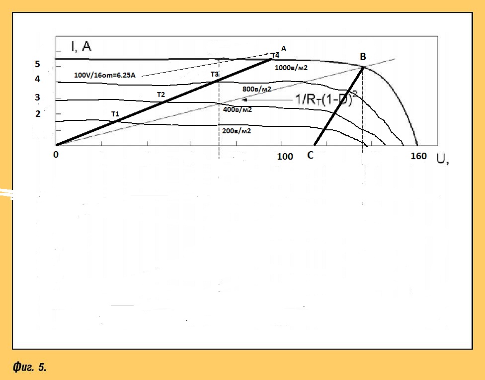

Напълно съм съгласен с теб. когато правих системата незнаех какво ще излезе. И исках бързо да тръгне. Сега установявам грешка в изчисленията си, че я смятах като за централа ( с максимално отдадената мощност), а трябваше да сметна ъгъла за равномерно разпределена мощност през цялата година. Явно ще има доработка с ново вложение.
nasko_a
420 мнения в "Соларна система за ток 1 kW захранваща бойлер с топла вода"
- Мнения: 1005
valecs написа:abcdefghijklmnopqrstuvwxz според мен няма как да се претоварят панелите. До колкото разбрах тока на късо съединение им е 5.5А, 130/32 ом=4А. Просто самите панели не работят в подходяща работна точка (с по-ниско КПД са) ако няма нещо което да оптимизира мощноста им.Това се опитах да кажа и аз, но явно не се изразих много добре .
32ома (1.5kW) ги сметнахме, но Наско все още не е казал какъв нагревател захранва.
Според кристалната топка бойлера му е със 2kW нагревател. Ако е така само трябва да увеличи ъгъла на панелите и е супер.
Ако съм на негово място ще изчакам да видя докога ще има топла вода, която да стига точно. - При слънчев ден разбира се.
Слънцето е най-ниско на 21декември, че и деня става по-кратък. Всеки месец ъгъла на слънцето пада с грубо 8 градуса. Ако сега има излишък значи трябва да се увеличи ъгъла с 20 - 30 градуса.
Бих го направил на общ ъгъл 72градуса с корекции на 67гр. , 62гр. айде и на 57гр. и мисля че ще са достатъчни. След това оптимизация на нагревателя и готово. Ако не ми стига за 21дек. още един панел и край.

valecs написа:abcdefghijklmnopqrstuvwxz според мен няма как да се претоварят панелите. До колкото разбрах тока на късо съединение им е 5.5А, 130/32 ом=4А. Просто самите панели не работят в подходяща работна точка (с по-ниско КПД са) ако няма нещо което да оптимизира мощноста им.Колеги,
Питах по-горе за коментар на характеристиката на панела.
От графиката в първия линк на valecs, аз поне го виждам като генератор на ток панела. Ако това е така, не се чувствам комфортно със сметките Ви.
Профи намеси някакъв "фидер", неясен за мен и не го разбрах като цяло.
С една дума, по представената характеристика, в някакъв диапазон, токът е сравнително постоянен (и близък до тока "на късо"), а съпротивлението на товара определя напрежението върху последния (а НЕ обратното!), със съответното отражение в/у полезната мощност и тази, разсейвана в самия панел.
Демек, панелът евентуално се претоварва по мощност (грее, даже бих приел по напрежение), а не по ток. Няма откъде да се вземе претоварващ ток.
Какво следва от това - аз още не знам.
Изводите, че в конкретния случай трябва да се търси по-маломощен нагревател ги приемам.
Може и да греша - за пръв път се заглеждам в характ. на панел.
П.П. Авторът междувремено внесе уточнение за нагревателя - 16ома.
130/16 = 8,1А
