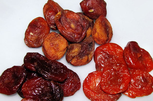

Продължение на темата. В промишлени варианти
Българският сайт "Направи сам", респ. многочислените руски сайтове "Сделай сам", са място за излагане на самоделни единични конструкции.
Някои от тях обаче представляват прототипи на високоефективни промишлени съоръжения.
За периода от публикуване на прототипната конструкция през 2012 г. до сега са изработени над 50 броя подобни на прототипа сушилни камери
с капацитет 10 Кг суров материал, няколко с по-висок, повечето в Русия последната година.
Всички интересуващи се трябва да са се запознали с материалите в българския сайт "Направи сам".
Повечето сушилни камери са предназначени за захранване на биомагазини за екологически продукти. В Русия търсенето е добро, в България
се чувства икономическа стагнация.
Десетки са запитванията относно изменения и допълнения на прототипа от желаещи да го възпроизведат, относно собствени конструкции на
домашни (битови) сушилки, екзотични изпълнения в стила "Направи сам", и най-много относно режимите и условията на предварителна обработка,
сушене и съхраняване на продукцията.
Включително и предложения от Узбекистан, Казахстан и Монголия за реализация на устройства на тамошните пазари.
Проявеният интерес от фермери - производители на плодове, гъби, зеленчуци и ядки, към устройства с по-висока производителност, доведе

Проведените експериментални изследвания показаха запазване на основното качество на прототипа, а именно високата енергийна ефективност.
Настоящата статия дава отговор на редица поставени от фермерите в Русия и България въпроси, а също така и някои практически препоръки
за начинаещи производители на сушена продукция, както и препоръки, които не се срещат из фермерските ръководства за такива бизнес-
начинания.
Едно е ясно, основната цел - популяризиране в Русия и България изобщо на сушенето като евтин способ за собствено производство на
екологична продукция, свободна от всякакви химически добавки, характерни за масовата продукция на сушени плодове на пазара,
несъмнено е постигната.
Заслугата за България очевидно е на българския сайт "Направи сам", притежаващ реноме и явно търсен за полезна информация, каквато
в тази област липсва из интернет-пространството на български език. В тази насока е и настоящата статия.
В рускоезичното пространство се разпространява подобна статия, комбинирана от двете статии, изложени в тази тема.

На картинката се виждат три вида сушени кайсии: горният е на сушени кайсии с костилка чрез въздушно-слънчево сушене; левият - екологично
сушени кайсии в конвективна сушилка; десният е на кайсии, предварително опушени чрез сернистия газ, наличие на почти прозрачност — това е
явният признак за обработка със сернист анхидрид (серен диоксид), такава стъкловидна прозрачност особено силно се наблюдава при светлите
стафиди.

Против потъмняване на сушените кайсии, зарзали и праскови, и придаване на блестящ привлекателен цвят на продукта суровината се подлага на
третиране със серен диоксид в течение на 2-6 часа (2 г сяра на 1 кг суровина). В Близкия изток това се извършва в примитивни съоръжения.
Суровият материал се подрежда в препоръчително един пласт върху стелажните тави.
Потапяне във вряща вода със сода каустик е широко прилаган способ за намаляване на времето на сушене. Сливи, смокини, финикови фурми,
грозде за стафиди и др. плодове, сушени цели, и най-вече набрани преди пълна зрялост, имат толкова здрава ципа, че сами няма да съхнат,
особено при въздушно-слънчево сушене, прилагано в споменаваните южни производители. Поради това те се потапят в кипящ разтвор на сода
каустик, което води до напукване на дебелата ципа (кожица), и сушенето първо е възможно, след това е и по-бързо.
Несъмнено при такава обработка част от сока на гроздето и сливите се губи, а част от химикалите проникват в дълбочина в продукта.

Оптимално изсушеният продукт трябва да бъде гъвкав, но не лепкав, и в никакъв случай чуплив.
Ако пък се доверяваме на сетивата си, то не бива да забравяме: качествените и безопасно сушени плодове имат непривлекателен външен вид –
те са тъмни и сбръчкани, леко меки на пипане.
Достатъчно опит се придобива за 3-4 дни. Цялостното обучение е до 40 дни в зависимост от образование, опит и интелект.
стафиди.
Сушените зарзали и кайсии с костилка са по-полезни от тези, сушени без костилка. На Изток казват "Ако от плода извадите костилката, това
означава да го лишите от душа".
Изследвания, проведени в САЩ и ЕВропа, показват, че в сушените кайсии с костилка има повече витамини и микроелементи, отколкото в сушени
кайсии без костилка. Сушените сини сливи с костилки също така съдържат повече хранителни вещества, отколкото сушени без костилка.
Приблизителен рандеман.
