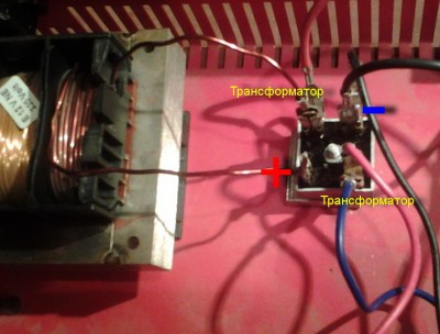

Къде свързваш вторичната?
Имаш уред, измери греца за пробил диод!
Не знам колко пътя трябва да повторя че грец на брой са 3 чисто нови закупени от магазин преди 5 дни.
Нали не смятате че ще ми ги продадат пробили ??
ohdan написа:
на снимката няма нищо свързано защото съм разкачил!
Ами вземи го свържи и го снимай така. Без да го захранваш. До тогава няма смисъл само да се пишат глупости.

На клемите където пише АС там свързваш изводите от трансформатора без значение кой къде..... За другите два извода на греца е ясно "+" и "-"

Точно така е свързано всичко и ако не се разбира от снимките, сори отново.

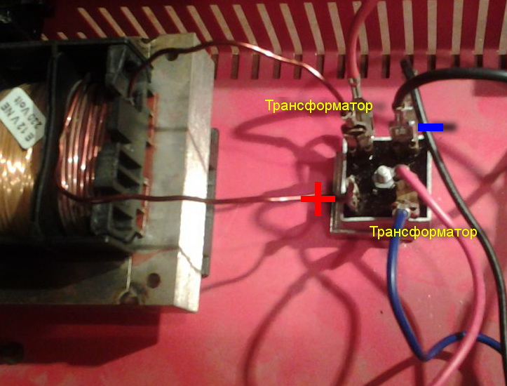

ето снимка на свързването и ако все пак и тук намирате нещо което да дразни, моря да се затвори темата с повдигнатия от мен въпрос. С уважение към всички дискутирали темата.http://prikachi.com/images/592/6795592x.jpg

Е грешно си го свързал, не го включвай така.
gogo7777 ти е обяснил точно как да го вържеш тоя траф към греца, лошото е че май си пообъркал и връзките след греца.

НЕ Е свързан правилно колегите по нагоре ти казаха защо.
Опсс КИКИ ме е изпреварил по диагонал са двете АC -та
Никого не дразниш. Споко. И както всички ти казаха - объркал си свързването. На снимката долният извод на трафа трябва да го свържеш там, където е синият кабел. Синият и червеният обаче къде ще отидат - няма си на идея. Не се разбира коя жица за какво е.
Където сочат зелените стрелки, там трябва да са изводите на трафа. Червеният кабел посочен със синя стрелка вероятно няма работа там освен ако не е някоя индикация за променливо напрежение във вторичната.
Ааааа... И да не забравя. Всички грецове дето си ги свървал и пускал така може да ги изхвърлиш.

Трябва да свържеш кабелите така
todortv - майстор
Сега остава да кажеш червените за какво са?
