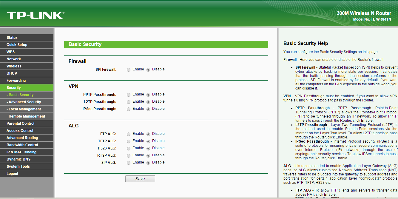

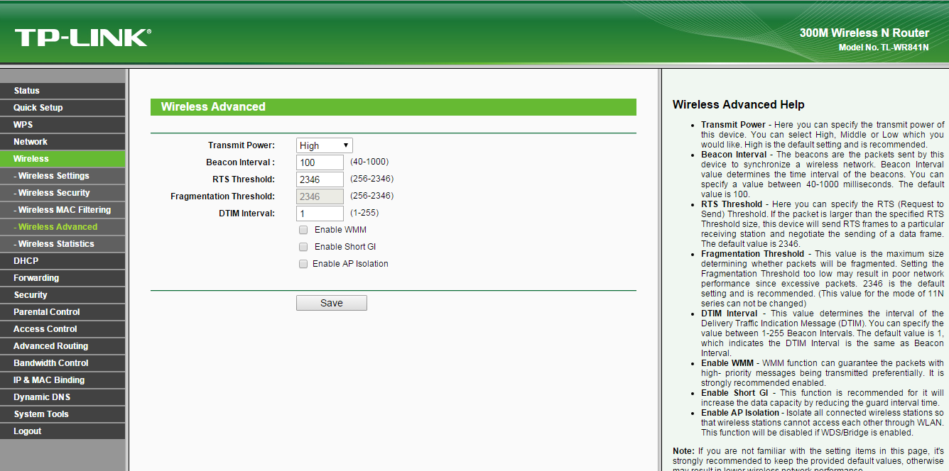

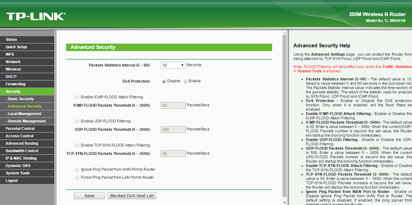

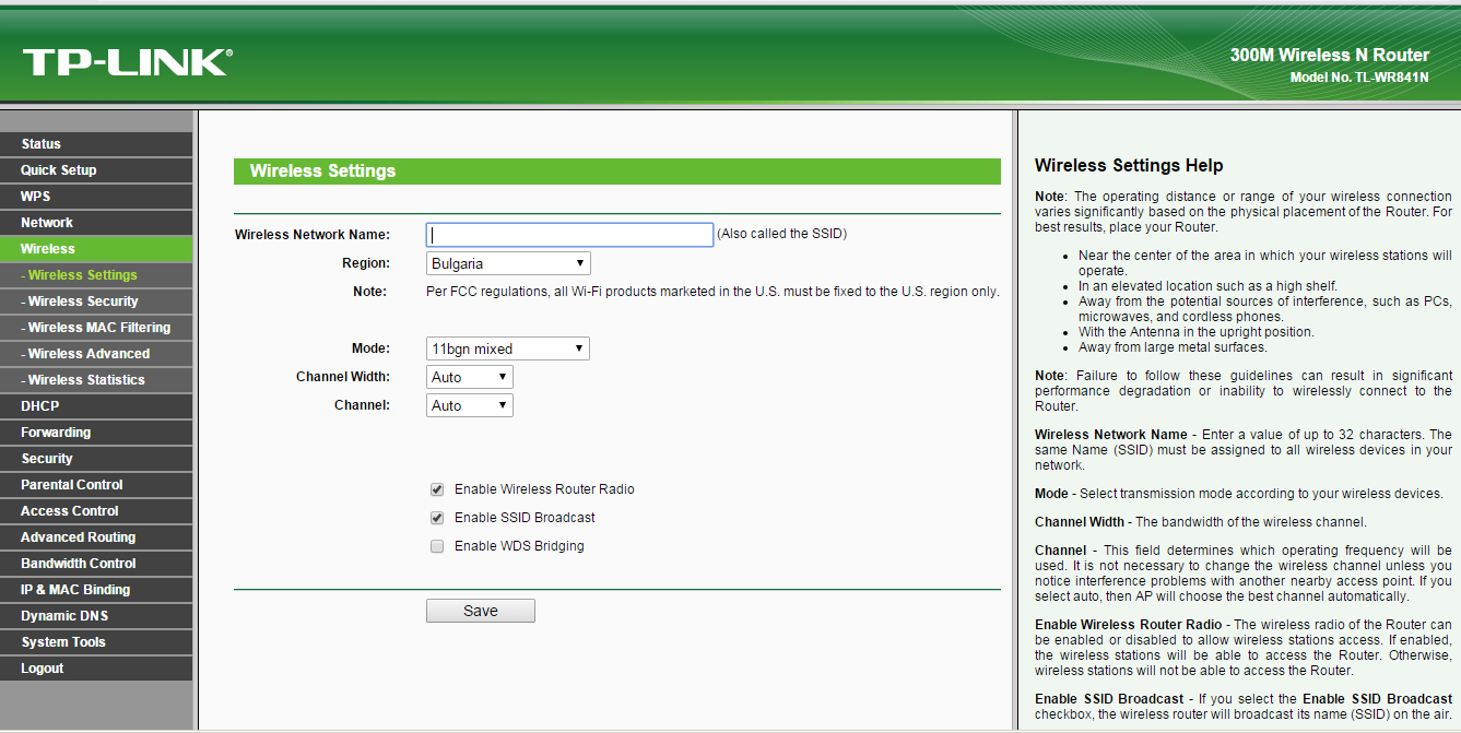

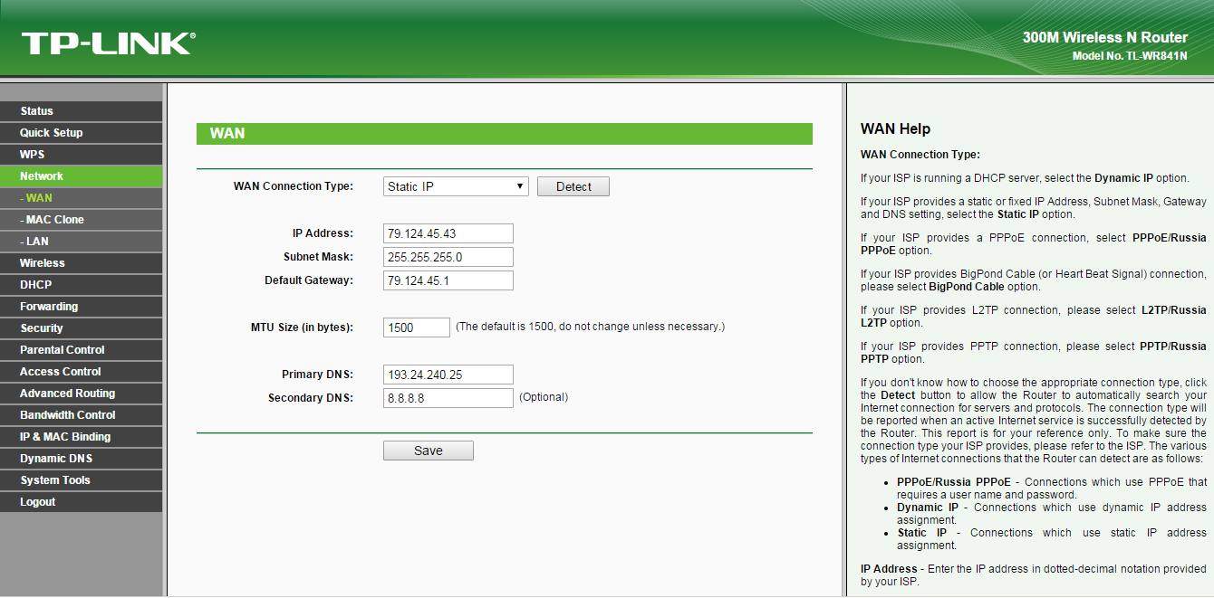

kalpev написа:TP-LINK са си добри рутери. Ако е работоспособен и правилно настроен, не би трябвало да има проблеми от него. И какво значи "зацикля с wi-fi само" - демек, през LAN портовете си работи нормално? Дай подробности как си го настроил...През lan портовете си работи нормално, а иначе от време на време зацикля и като напиша в cmd- ping 192.168.0.1 , не е 1-2-5ms пинга както е обикновенно, ами е от 1 мс до 5000 мс, средно с 25% загуби.
Ето и как е настроен: Рутера стои до компютъра, наблизо има хладилник и микровълнова печка.

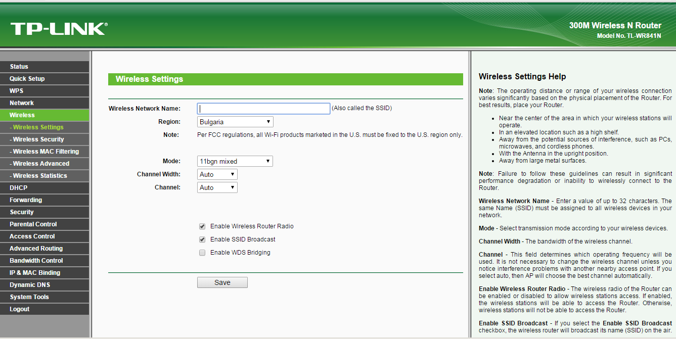

Mode на WI-FI го дай само n, освен ако не се свързваш безжично с много стари устройства.
За страна аз си слагам Бразилия, можеш да си поиграеш и с каналите...

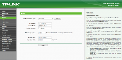

/100% ли е сигурно, че провайдъра (PowerNet) ти предоставя еднолично статичен IP, DNS...?
Този рутер със сигурност си е твой, а не предоставен от провайдъра, щом така спокойно си го ръчкаш.
Аз само за проба бих ги сложил динамични настройките, за да се убедя как работи с тях. Ако няма проблем, а на статични има.../

kalpev написа:Mode на WI-FI го дай само n, освен ако не се свързваш безжично с много стари устройства.Статичното ип не е еднолично, много хора имат като мойто ип(поне 10 човека са най-малко,даже може и повече). Ако дам на динамични ип-та , не може да работи. Работи само с ръчно вкарани статични ип-та. Моде има само бгн миксед.

fearlessss8 написа: Статичното ип не е еднолично, много хора имат като мойто ип(поне 10 човека са най-малко,даже може и повече)...A, стига, бре...повече от 10 човека с едно IP...уникуми...
fearlessss8 написа:...Ако дам на динамични ип-та , не може да работи. Работи само с ръчно вкарани статични ип-та.Хм, верно ли...
Кабелът, който е бучнат във WAN-a на рутера, директно от провайдъра ли ти идва, или...?
А, като дадеш динамичнО IP, рестартираш ли рутера+save после? А устройствата? С какъв браузър достъпваш рутера?
Дай настройките на LAN-a и DHCP.
А пробвал ли си дали работи Wi-Fi на динамично IP, като се свързваш с телефон, таблет и т.н.

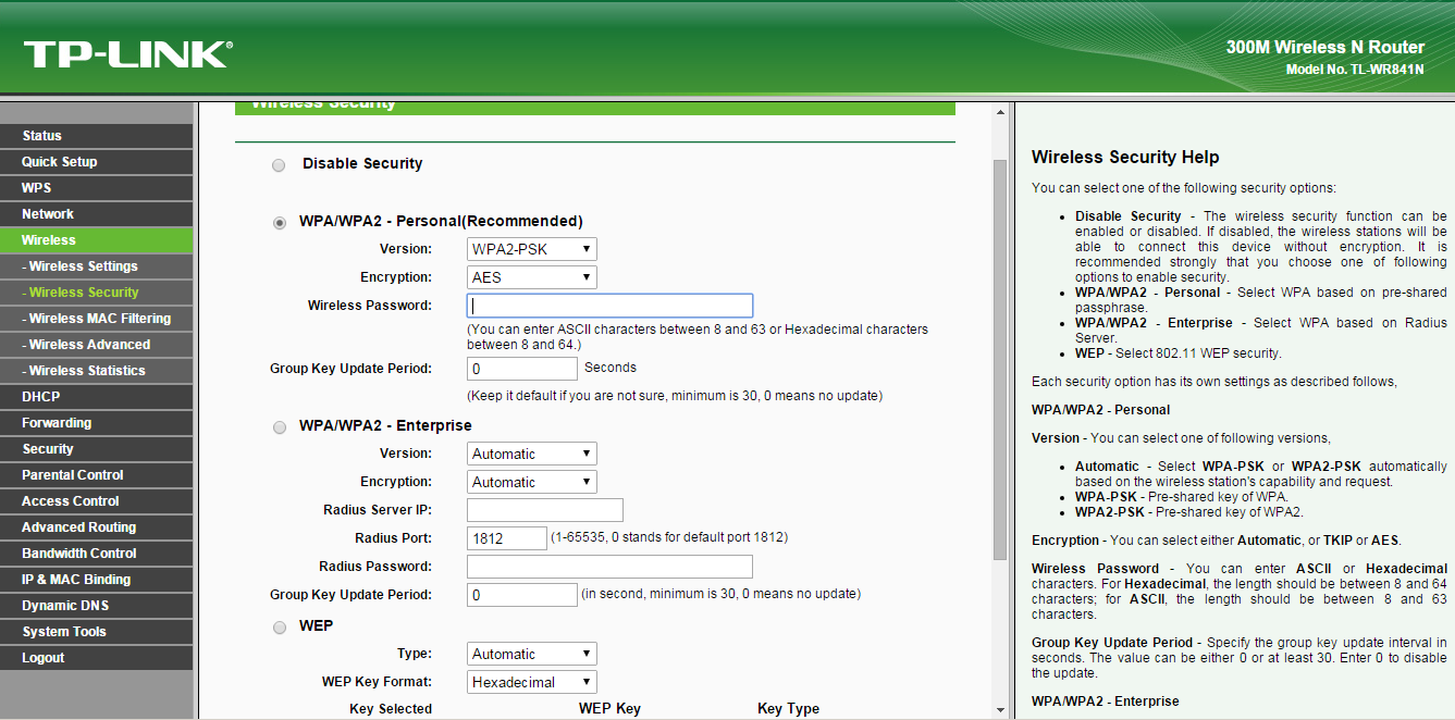

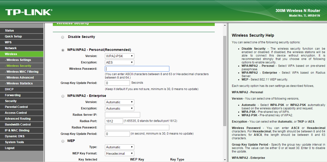

fearlessss8 написа:Моде има само бгн миксед.Верно? Като натиснеш стрелкичката на Mode, какво ти дава, ако е избрано WPA/WPA2-Personal?
Буквичката N от модела wr841N, знаеш ли какво означава?
На твое място, щях да го reset-на този рутер до фабрични настройки и да си настроя наново само Wi-Fi, както и да сменя админската парола за достъп до рутера, като не пипам нищо друго първоначално...И ако нищо не заработи, чак после ще пипам останалото...

kalpev написа:Интернет доставчика ми взима интернет от powernet. WPA/WPA2-Personal е избрано, буквичката N май е N mode.fearlessss8 написа: Статичното ип не е еднолично, много хора имат като мойто ип(поне 10 човека са най-малко,даже може и повече)...A, стига, бре...повече от 10 човека с едно IP...уникуми...fearlessss8 написа:...Ако дам на динамични ип-та , не може да работи. Работи само с ръчно вкарани статични ип-та.Хм, верно ли...
А пробвал ли си дали работи Wi-Fi на динамично IP, като се свързваш с телефон, таблет и т.н.fearlessss8 написа:Моде има само бгн миксед.Верно? Като натиснеш стрелкичката на Mode, какво ти дава, ако е избрано WPA/WPA2-Personal?

kalpev написа:Аз не бих бил толкова саркастичен към fearlessss8.fearlessss8 написа:Моде има само бгн миксед.Верно? Като натиснеш стрелкичката на Mode, какво ти дава, ако е избрано WPA/WPA2-Personal?
Този рутер има пет хардуерни версии, всяка със своя си фърмуер.
kalpev, опитай на този да настроиш да работи само на N стандарта.
