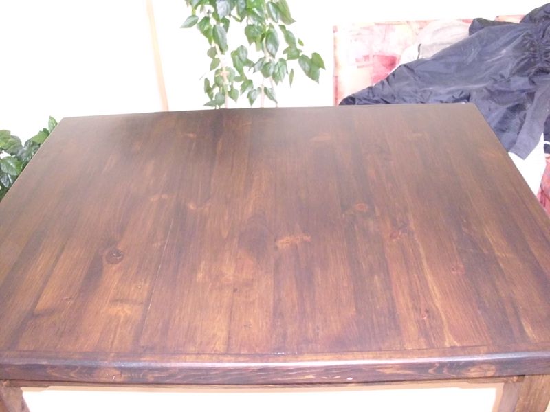

Оставил съм му луфт само отгоре е "плътно" така да се каже. Ако забелязваш на предните снимки плота е фрезован по кантовете и кантът е едно "Г" и си има място около него и плота за движение на дървесината и не е лепен навсякъде, с няколко капки тук там. Отдолу се образува един канал около 5мм и там ще го мацна с малко силикон колкото да не влиза влага.
cvetankirilov - специалист

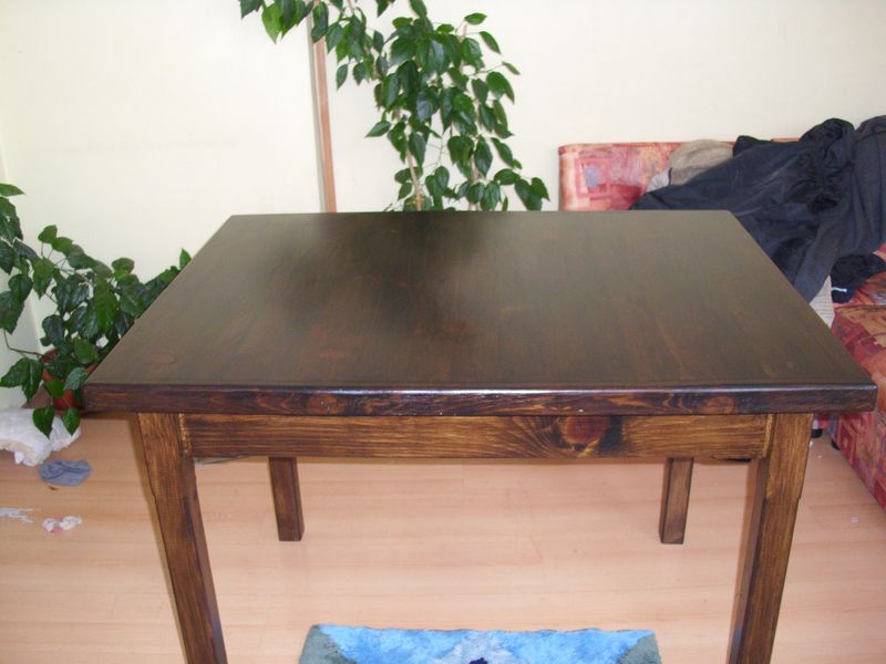

Ми ей това е
Получи се май, като за сбиротащина от разни работи :wink:
ZEDYCUS - майстор
С боята всичко си е дошло на мястото, екстра е станала масата. =D> :partyman:
