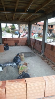

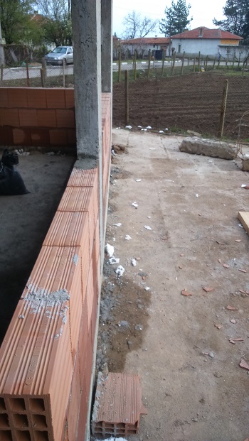

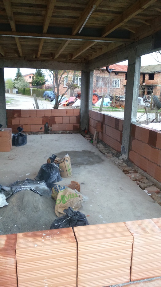

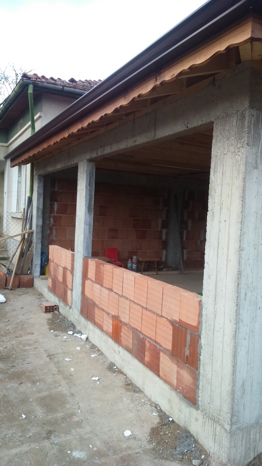

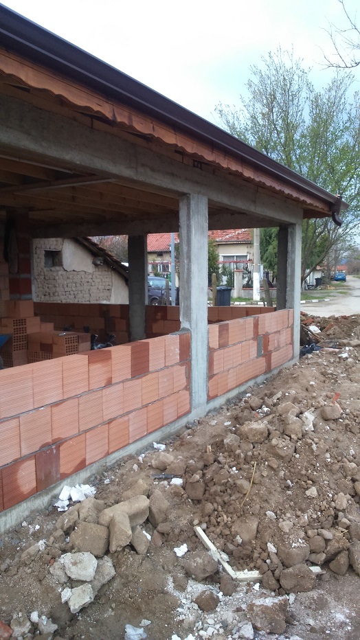

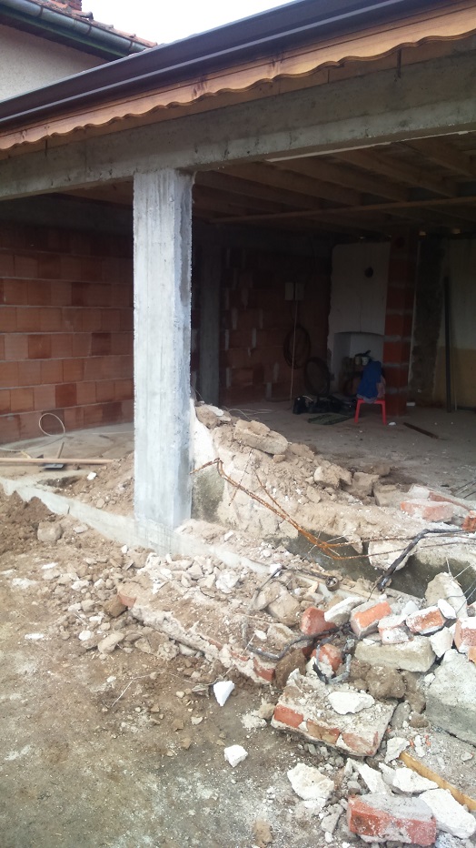

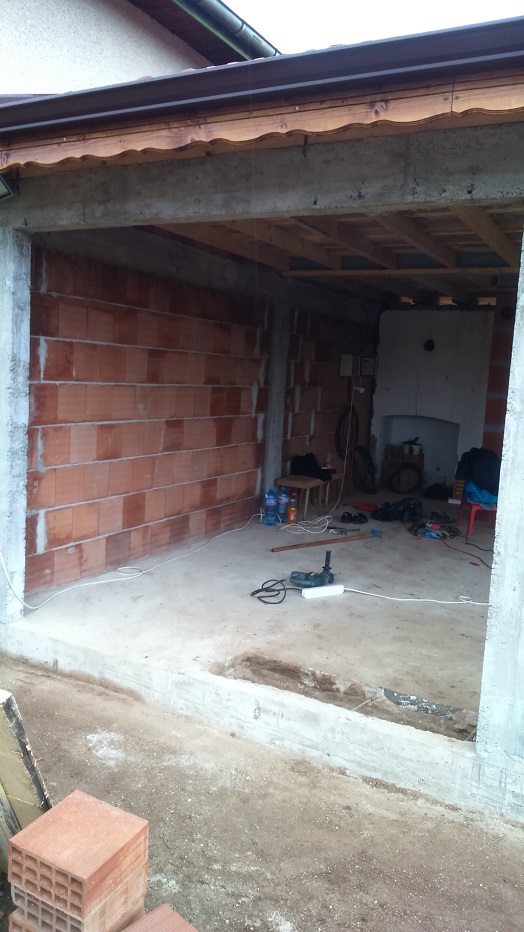

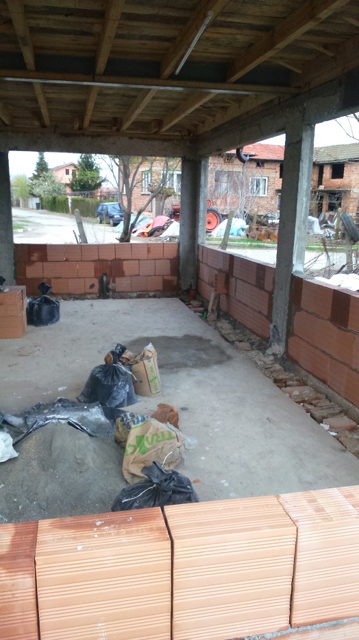

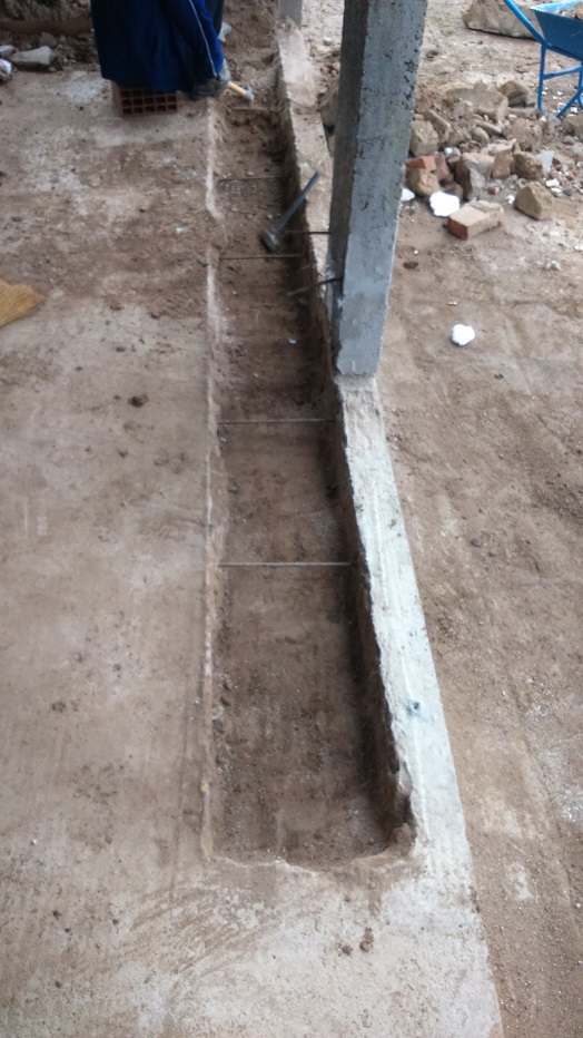

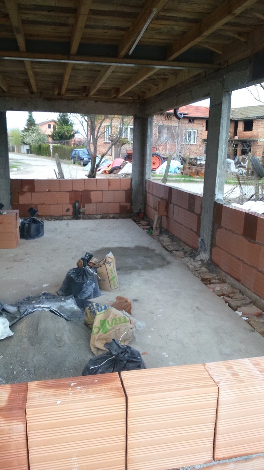

Ми да речем с варо-циментов разтвор или с теракол някакъв пък най-горе може и пяна да насъскаш, не знам колко е правилно но съм виждал на доста места дори и аз съм го правил.
Фитилчо - майстор
Вкарай някакви железа за да направиш щурц горе . Тая стена трябва да е захваната за колоните. Забелязал ли си как се засичат тухлите на ъгъл като се зида?
Сложи железа 10-12 мм на кебапче в бетона, ако не искаш тая стена да си тръгне по някое време :rolleyes:
тонито - специалист
На ъглите имам колони.мислих за слагам железа ама ф6..на всеки два реда
тонито - специалист

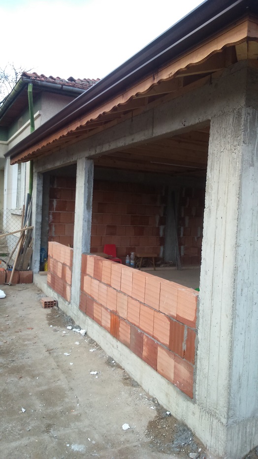

Как се полага кабел 2 по 1.5 СВТ в стена от тухла четворка права?Остава в мазилката или се вкопава в тухлата канал?

Виждам ,че няма голям интерес затова ще поставям снимки:)и ще се оправям някак.

Вкарвай и по два реда единички , горе пяна .Успех!
тонито - специалист
ivouz написа:

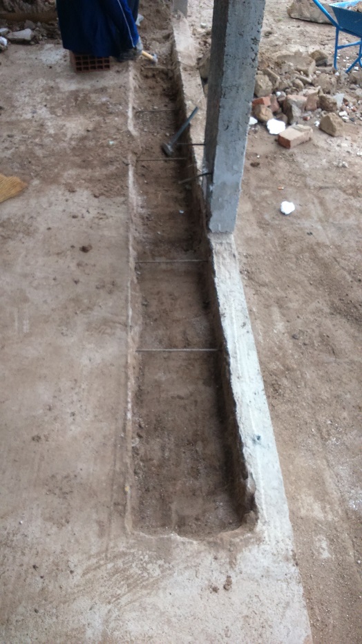

Благодаря.Излива се малко трегерче с арматура на 4 ред .Снимки утре :cool:
